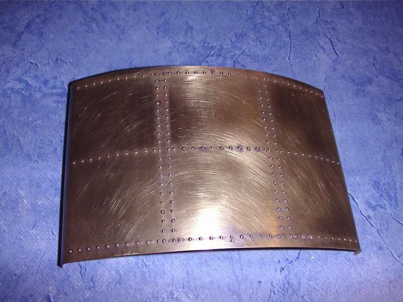

Re: KÖF, ein Bausatz für Selbstbauer
Hallo Buntmetaller,
ich habe es getan
!!! Nachdem die ersten Nieten von Andreas (Danke
) eingetroffen sind, wurde sofort die Pinzette gespitzt und losgelegt. Ich bin wahrscheinlich der letzte im bunten Reigen, der mit seinem Bausatz beginnt, aber....
Wie auch immer die anderen ihre Nieten in das fertige Fahrzeug bringen, ich habe genug damit zu tun die Nieten in die Einzelteile!
einzu"schlagen". Natürlich habe ich nicht den Hammer, sondern so wie von Andreas(Danke
) empfohlen, Lötpaste verwendet. da ist ein gewisser Anteil von Lötzinn schon mit ´drin und man muß nach dem Einpinseln nur noch erhitzen. Eingepinselt habe ich übrigens von der Rückseite, den Anblick erspare ich euch aber bis nach dem morgigen Sandstrahlen... Den meisten Spass hatte ich mit dem "Einstöpseln" der 177
Nieten nur für das Dach. Am Anfang hatte ich noch etwas Mühe, die weggeschnipsten Nieten in der Werkstatt wieder zu finden
. Aber nach den ersten 100 Stück ging es ganz flott von der Hand.
die ersten Nieten sind verbaut (Schrauber)
Nach nochmaligem Einpinseln mit der Lötpaste (ich verwende übrigens "Friedensware" mit dem klangvollen Namen "Zinnin"!) und nochmaligem Erhitzen waren die überwiegende Mehrzahl der Nieten auch dazu bereit, ihren angestammten Platz beizubehalten. Der Rest wurde mit sanfter Gewalt auch überzeugt
Nun weiß ich erst mal, welch ausgeglichenes Wesen in mir verborgen war... :freak:
Wenn mir jetzt noch jemand verrät, wo der Rest der kleinen Dinger hin muß...
Demnächst auf diesem Bildschirm....
Gruß Schrauber
der sich schon auf die 1006 Nieten freut, die in einem gewissen Vierachser verbaut werden könnten....

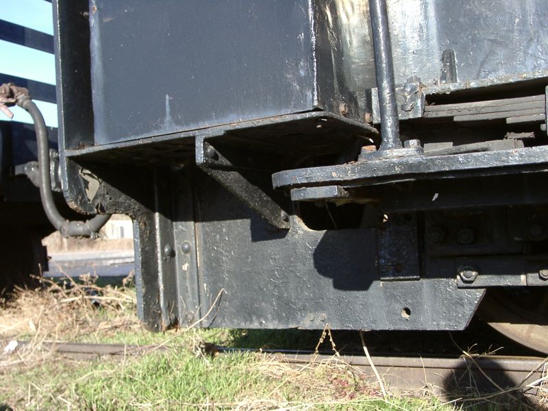

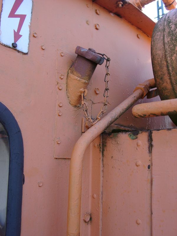

Hi Tobi,
das mit der Sichtbarkeit hängt doch davon ab, wie Du das Objekt betrachtest.
Mit gespachtelter Farbe würde es sicher ausreichen, Sandkörner in die Farbe zu mischen und die Körner einigermaßen in Reihe zu bringen.
Mit einem Luftpinsel könnte man, wenn man sich mit einer Lupe neben die Gleise legt, vielleicht auch das folgende Detail nachbilden:
Aber so genau schei... dann doch wieder kein Graf.
(Das ist kein Hinweis auf lebende oder sonstige Personen
Winfried
Winfried

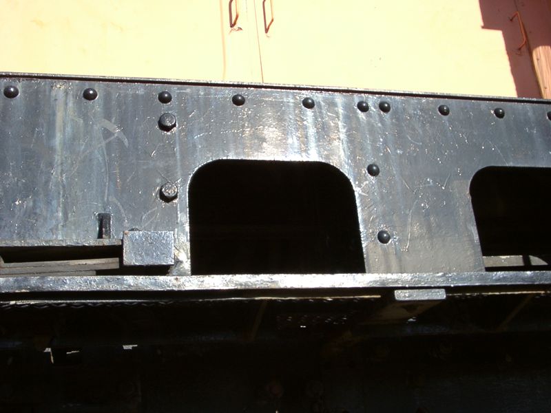

Hallo Winfried,
danke fürs Foto!
Damit ist (für mich) endlich die Aufnahme und Halterung der Trittbretter geklärt!
Das eine oder andere Sechskantschräubchen wird dem Modell spendiert, übertreiben werde ich es nicht...
Um die Sache abzurunden:
Könnte sich jemand (der über ausreichend Vorbildstudium und Fotos verfügt) bereit erklären, in die Zeichnungen der Flächen (siehe Bauanleitung) die richtige Nietengröße sowie die Lage von großen Sechskantschrauben einzuzeichnen?
Damit wäre so manchem Köf-Bastler sicher geholfen...
ODER:
Man spielt mir sämtliche Vorbildfotos zu. Ich würde mich bereit erklären, diesen Teil zu übernehmen...
Einen schönen Gruß vom Tobi
danke fürs Foto!
ODER:

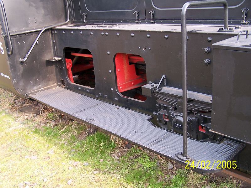

Hallo Tobi,
MD_a3 (bkm)
wo die Halterungen für die Trittbretter sitzen hättest du auch mit einem Blick in die Köfgallerie erfahren können.Tobi hat geschrieben:Damit ist (für mich) endlich die Aufnahme und Halterung der Trittbretter geklärt!
MD_a3 (bkm)
Bis dann denn
Peter (BKM)
Normal langsam
Peter (BKM)
Normal langsam
Hallo Peter,
wo sie sitzen war nicht das Problem, sondern wie!
Auf dem oberen Bild sieht man deutlich, dass die unteren Profile bis zur Außenkante des Trittbretts reichen.
Eigentlich logisch, aber sicher ist sicher...

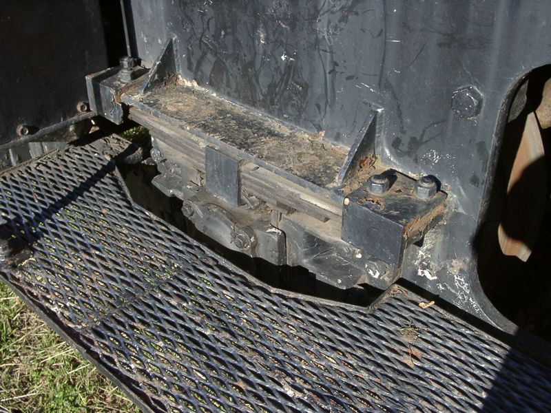

Na, Ihr zwei,
hier noch zwei Gernröder Tritte, nicht gegen das Schienenbein,
aber mit Niete und Schrauben
Winfried
Winfried
