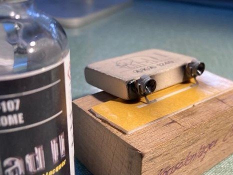

Danke für den Tipp! Ich will nicht deinen Beitrag missbrauchen, darum nur eine kurze Frage, und vielleicht muss ich das Wort "Lampen" bildlich präzisieren. Es handelt sich um Karbidlampen.
Meinst du, das Resin (welches?) in die Reflektoröffnungen eingiessen und anschliessend mit der "falschen" Seite eines Klebebandes abdecken? Ist eben alles sehr fragil und nur schon beim Grundieren wären die Lampen fast in die ewigen Teppich-Jagdgründen geblasen worden...

Peter,
welchen Innendurchmesser haben die Lampen?

Beitrag von Peter_T1958 »
Vorn 5,2mm und dann trichterförmig. Übrigens, einen Docht werde ich definitv nicht einbauen :lol:

Ach ja, und mein Locher produziert kreisrunde Scheiben von 6,2mm - leider! Daran hatte ich auch schon mal gedacht... :cry:

Wenn Du ein Rohr mit 6 mm Innendurchmesser außen spitz anfast und innen 2/10 aufweitest (oder in umgekehrter Reihenfolge), hast Du ein gutes Stanzwerkzeug.

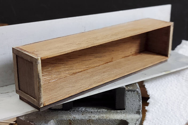

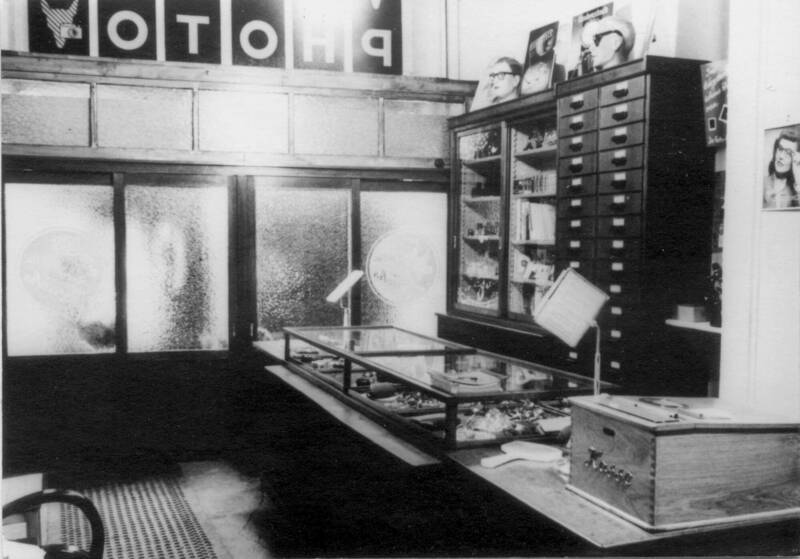

Bereits bei der Umsetzung der Optikerwerkstatt hatte ich mich an Aufnahmen eines Geschäfts in Siegen orientiert. Auch für den Ladenbereich lassen sich dort viele Anregungen holen:
Beide Aufnahmen mit freundlicher Genehmigung von Heinjochen Fuchs, Brillen-Fuchs Siegen

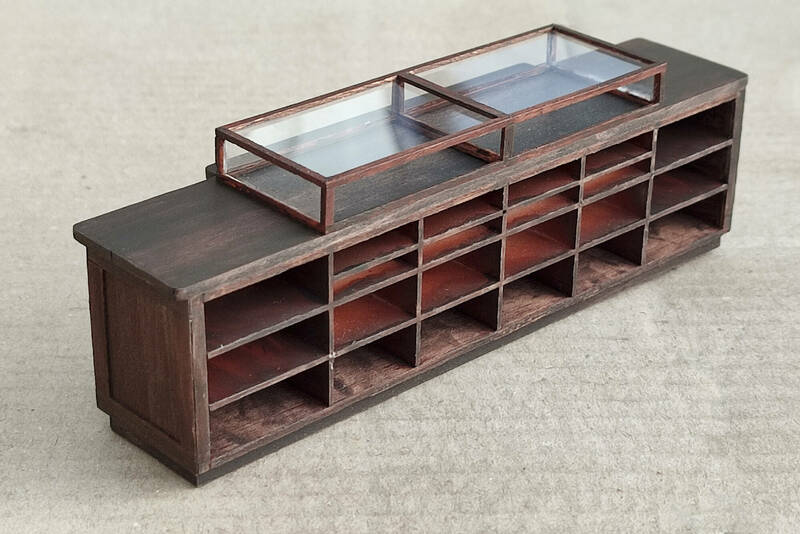

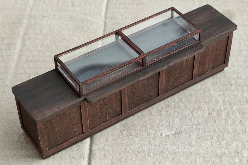

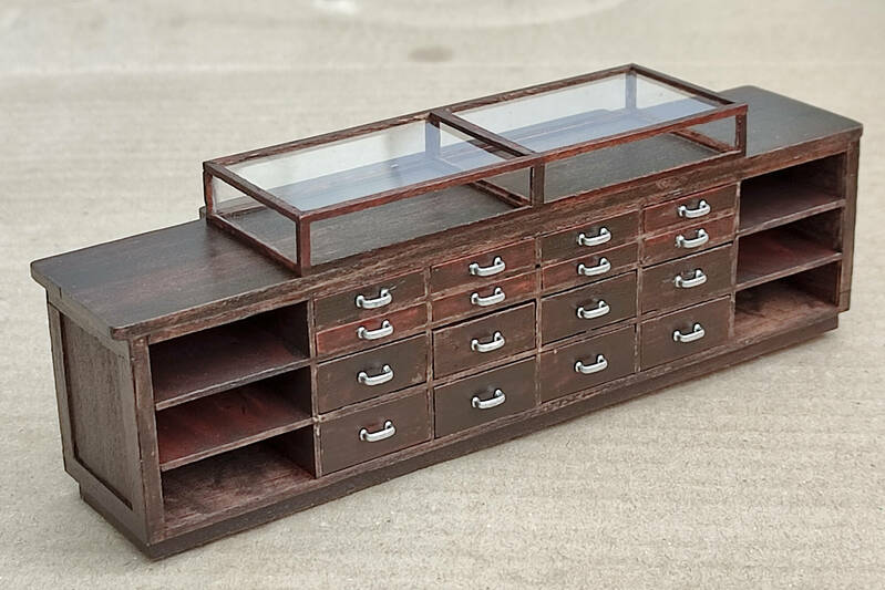

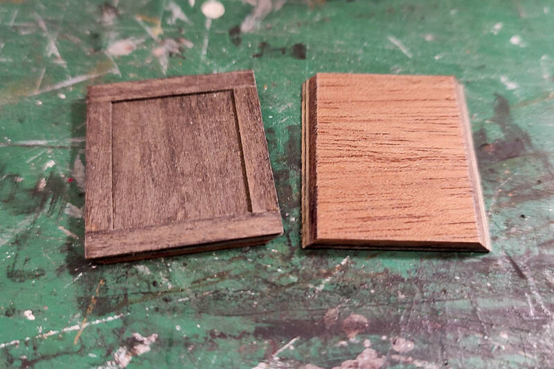

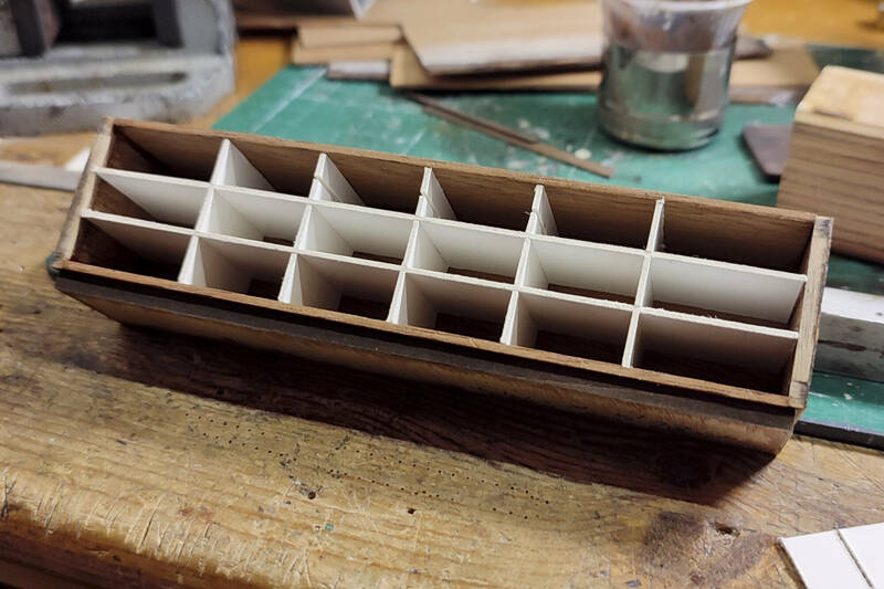

Besonders die Ladentheke hat es mir angetan. Sie enstand vorwiegend aus mehreren Lagen Furnier, das in um 90° versetzter Faserrichtung verleimt ist. Die Sichtflächen aus einem fein gemaserten Matrerial (Uwe, das Haus vergisst nichts) und die später nicht sichtbaren und tragenden Teile aus einem dickeren Irgendwas.

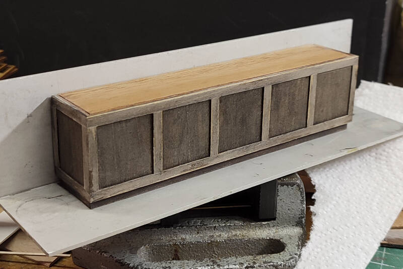

Für die Ausfachung der Rückseite habe ich Kartonstreifen auf der Böhlersäge passend zugesägt und ausgeklinkt.

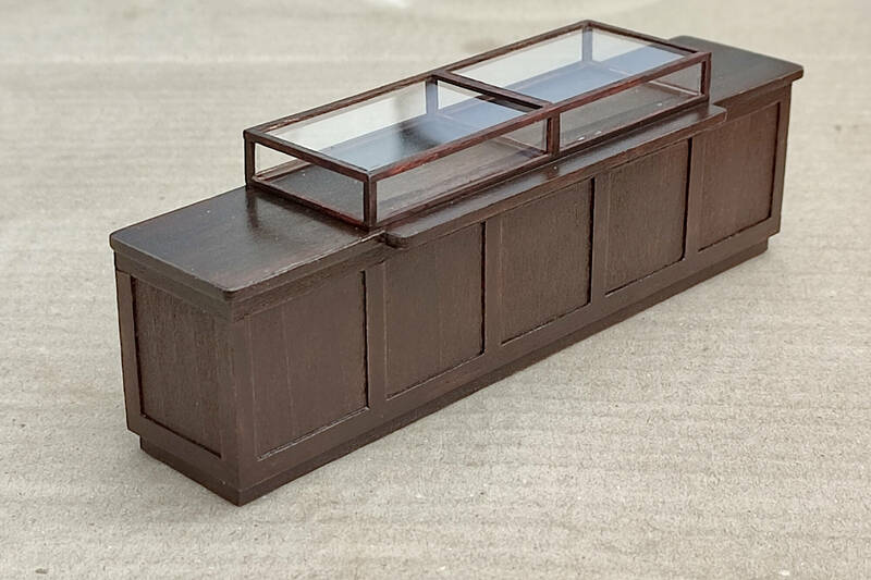

Mit Ausfachung und einer ersten Farbschicht sieht das so aus:

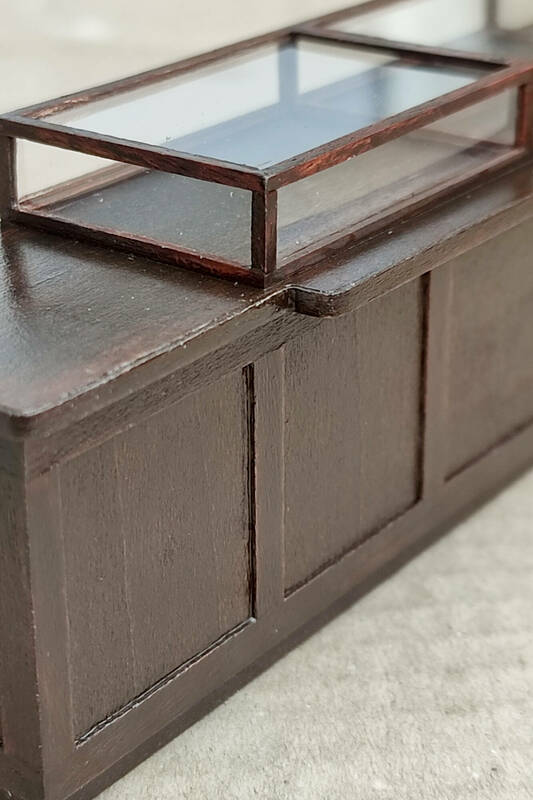

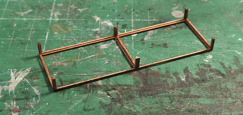

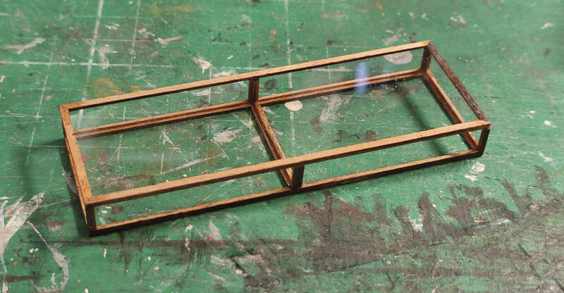

Fehlt noch der Vitrinenaufsatz. Dafür habe ich mir entsprechende Profilleisten gesägt.

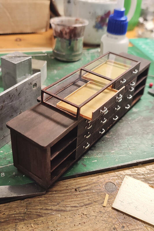

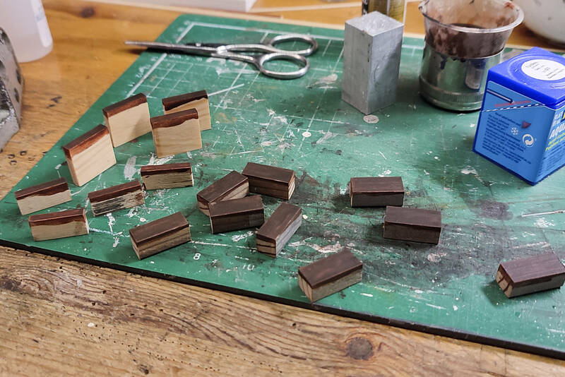

Da ich außer beim Vitrinenaufsatz die Schubladen nicht funktional benötige, sind sie aus Holzklötzchen entstanden, die ich in die Gefache eingeklebt habe. Die Vitrinenschubladen bestehen aus Furnier, das mit Sekundenkleber stabilisiert ist.
Die Griffe stammen noch vom Küchenherd.
Schließlich habe ich die Holzoberfläche noch mit "Still water effects" von Vallejo geglättet.

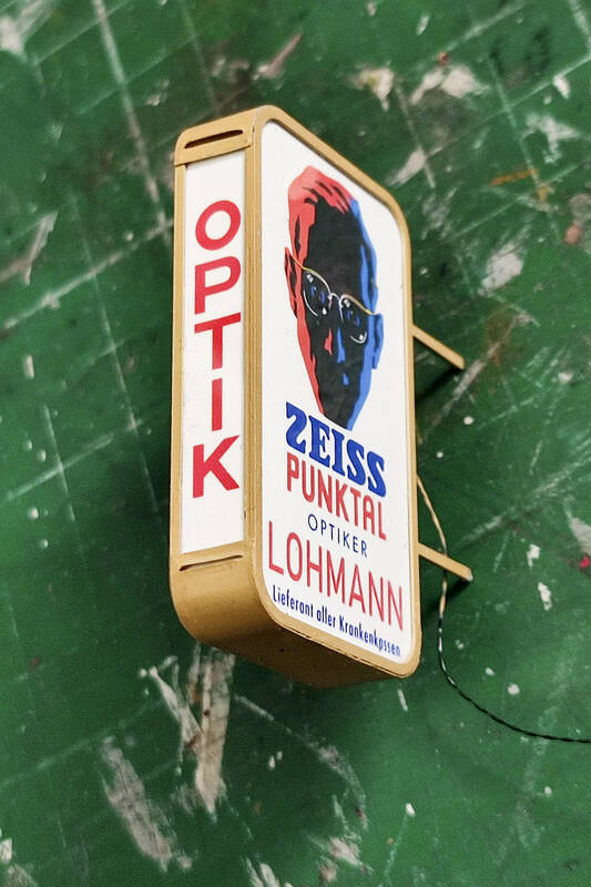

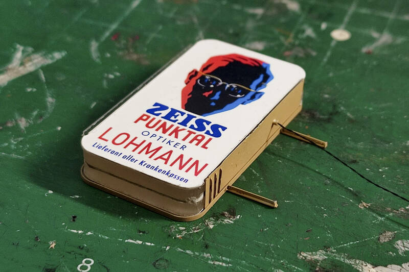

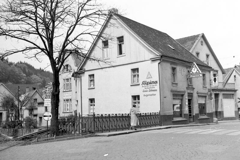

Die Fassade von Haus Lohmann war mit markanten Leuchtreklamen geschmückt, die im Laufe der Zeit wechselten. Ich habe mir diesen kurzzeitigen Zustand mit einer alten Zeiss- und einer seinerzeit modernen Dugena-Reklame ausgewählt; die Zeiss-Reklame ist rechts im Bild an der hinteren Hausecke auszumachen:
Foto: Slg. Heimatkreis Plettenberg e.V. https://www.heimatkreis-plettenberg.de/

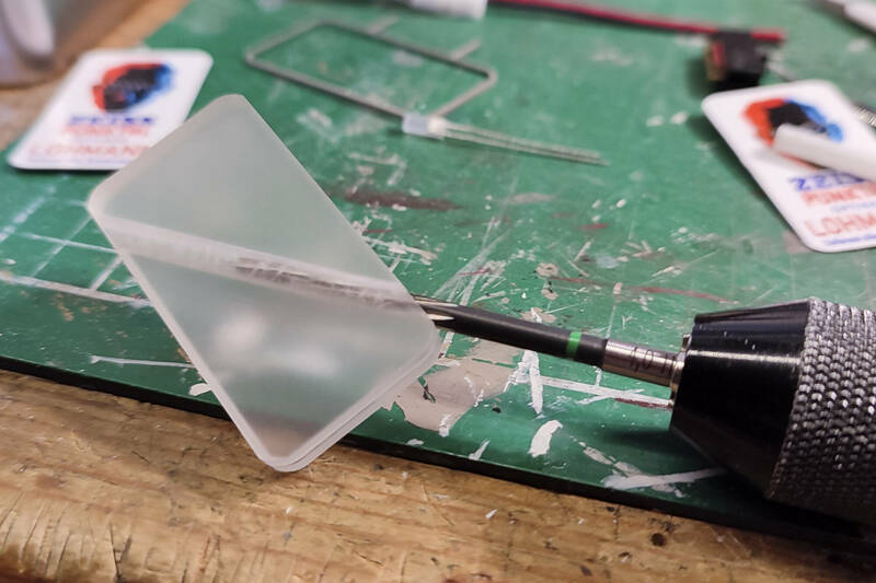

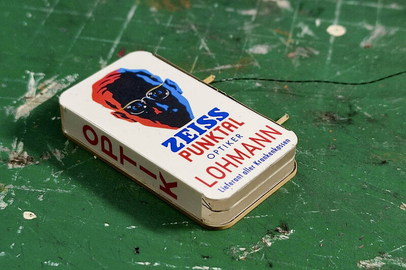

Für die ältere Zeissreklame habe ich aus Neusilber gefräste Rahmen und geätzte Abdeckbleche verwendet, in die ein Kern aus 6 mm starkem Plexiglas eingelegt ist. Scheiben aus 0,5 mm Vivak dienen zum Auffüttern auf Sollmaß und 0,25 mm Polycarbonatscheiben bilden die eigentlichen Glasfronten.
Die Rahmen und Bleche wurden zunächst im gewünschten Ton gespritzt.
Das Motiv ist nach etlichen Versuchen einfach auf Photoglossy-Papier ausgedruckt und fix mit Fixativ fixiert.

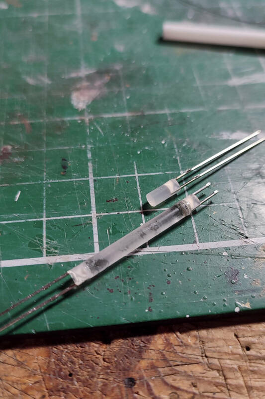

Zur Imitation einer Leuchtstoffröhre, die es seit 1938 auf dem Markt gibt, habe ich zwei kaltweiße LEDs auf einen Plexiglasstab geklebt, diesen aufgeraut und in einen Kunststoffstab eingeklebt (das Röhrchen von einem Wimpel mit italienischer Flagge - das tut zwar nichts zur Sache, ist aber ein Fakt).
Der Plexiglaskern bekam eine Querbohrung, um die "Röhre" aufzunehmen.

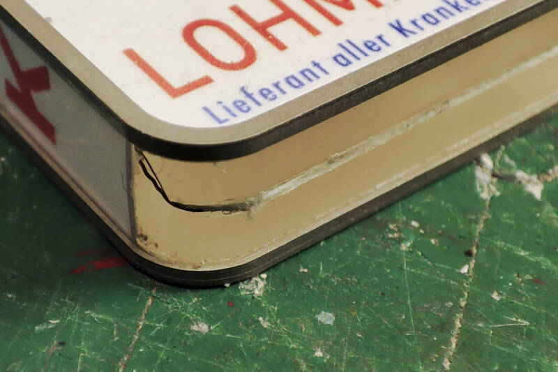

Das Anschlusskabel der einen LED läuft durch eine umlaufend eingeschnittenen Nut bis zum Austrittspunkt...
... im hinteren Abdeckblech, das eine Kabeldurchführung erhalten hat.
Voilà:
Schönen Gruß
I'll fly it. I'll make it.

Moin Volker,
das Ergebnis kann sich - gerade bei Nacht - wirklich sehen lassen. Die etwas ungleichmäßige Ausleuchtung finde ich gut gelungen. Ich hätte nicht erwartet, dass sich Glossypapier so gut dafür eignet.
Eine kritische Frage sei erlaubt: Ist denn die Farbe des Rahmens belegt? Irgendwie will mir das Gelbbraun nicht so richtig gefallen - was natürlich niemanden interessieren muss, zumal ich keinen konstruktiven Vorschlag zur Hand habe.
