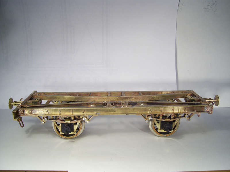

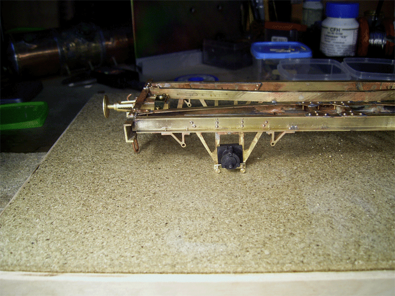

ich habe meinem Fahrgestell mal die Schuhe angezogen und gleichzeitig eine Kupplungs- und Pufferhöhenkontrolle vorgenommen.
Fahrgestell_Raeder (Klaus)
Fahrgestell_gekuppelt (Klaus)

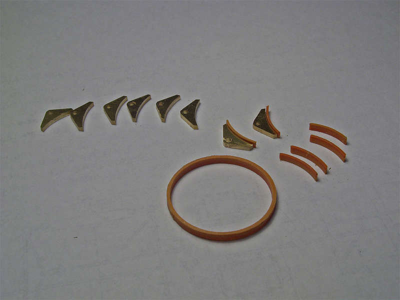

Von Frithjof und Peter habe ich bildliches Material bekommen und mache mich nun an die Bremsanlage. Da es allerdings kein Material von genau diesem Wagen ist, baue ich so, wie es im Prinzip funktioniert. Die Hängeeisen habe ich am Fahrgestell befestigt und für die Bremsbacken habe ich Bremsbeläge hergestellt und aufgeklebt.
Bremsbelaege (Klaus)
Bremsbacken (Klaus)
