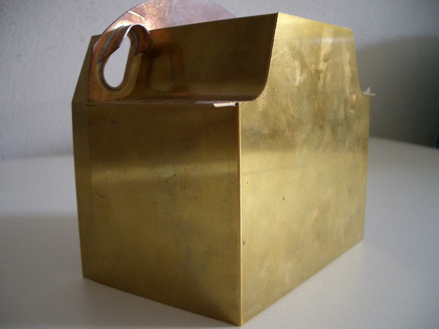

Die Biegekanten habe ich auf der Rückseite mit einem 110 Grad Stichelfräser
bei einem 1mm Blech 0.7mm tief gefräst. Kann man dann ganz leicht biegen
und mit Weichlot verlöten.

Bei denn Tendergehäusen habe ich zuerst ein Muster ohne Nieten gemacht,
um zu schauen, ob meine Blechabwicklungen stimmen.
CIMG0001a (Kupferschmied)
gruß Thomas
