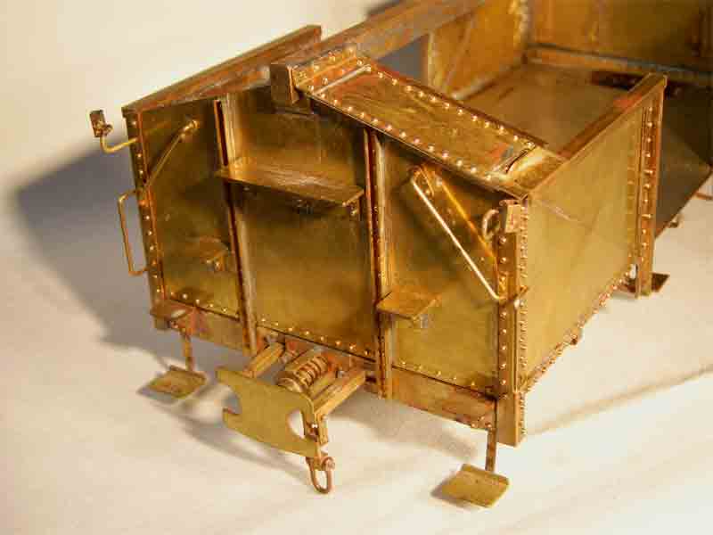

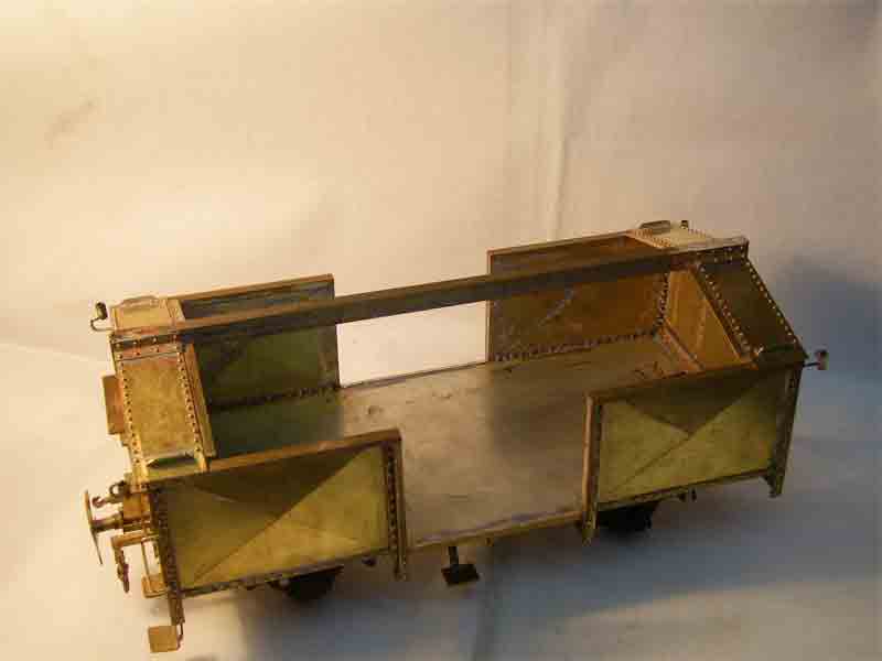

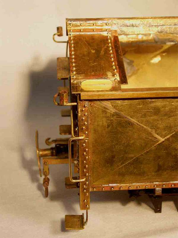

Hi, ich habe dann mal wieder weiter gebaut. Da bei mir alles reine Handarbeit ist, dauert eben manches länger. ich habe an den 4 Dachblechen gearbeitet. Zuerst habe ich mir eine Papierschablone gefertigt und danach die Bleche ausgefräst (mein Sägeblatt ist immer noch beim Schärfer). Dann wurden die Löcher für die Niete gebohrt. Dann kamen noch der Winkel, mit dem das Blech am Firstträger befestigt wird und der Winkel, der an der Stirnwand befestigt wird. Ein Blech habe ich jetzt am Firstträger befestigt.

Hallo Klaus
Was Du hier zeigst ist ganz grosses Buntbahn-Kino.
Im Zeitalter (für manche) von CAD CNC und so weiter
ermutigen deine Bilder so etwas auch mal zu versuchen.
Ich bin gespannt auf deine Fortschritte und
die Dokumentation hier mit Bildern.
Und ganz gespannt warte ich auf das Aussehen des fertigen Modells :D

na dann sei mal weiter gespannt, Michael.Ich werfe den Projektor wieder an und zeige meine vier fertigen Dachbleche. Nun geht es als nächstes an die Türen ....und das kann dauern.

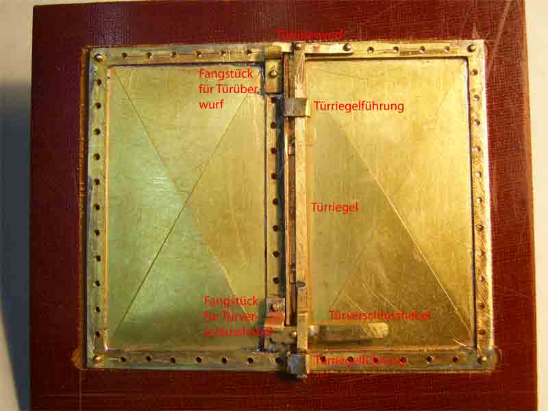

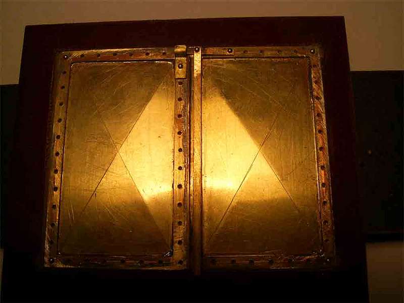

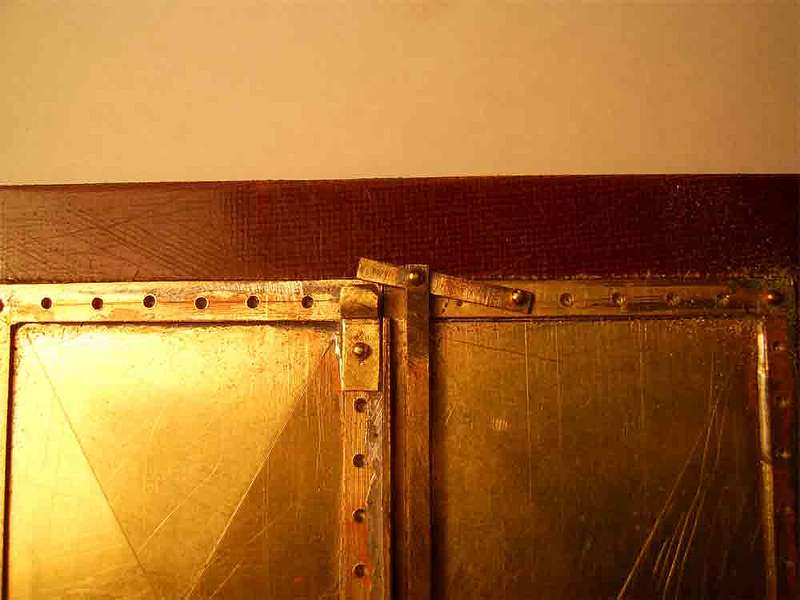

Hallo, nach einer längeren Pause (ein Welpe ist bei uns eingezogen) habe ich wieder weiter gemacht. Jetzt sind die Türen an der Reihe. Die Buckelbleche habe ich diesmal gleich diagonal im Schraubstock gebogen. Ging einwandtfrei. Den Türrahmen habe ich im Stück gefräst. Dann die Bleche auf den Rahmen gelötet. In Pertinax habe ich mir eine Schablone gefräst, damit ich zum Einbau des Türverschlusses und zum Anlöten der Scharniere eine ebene Unterlage habe und die Türhälften fixiert sind. Hier mal beide Türhälften mit eingelöteten Blechen und Nietlöchern.
Kalkwagen_Tuerbeginn (Klaus)

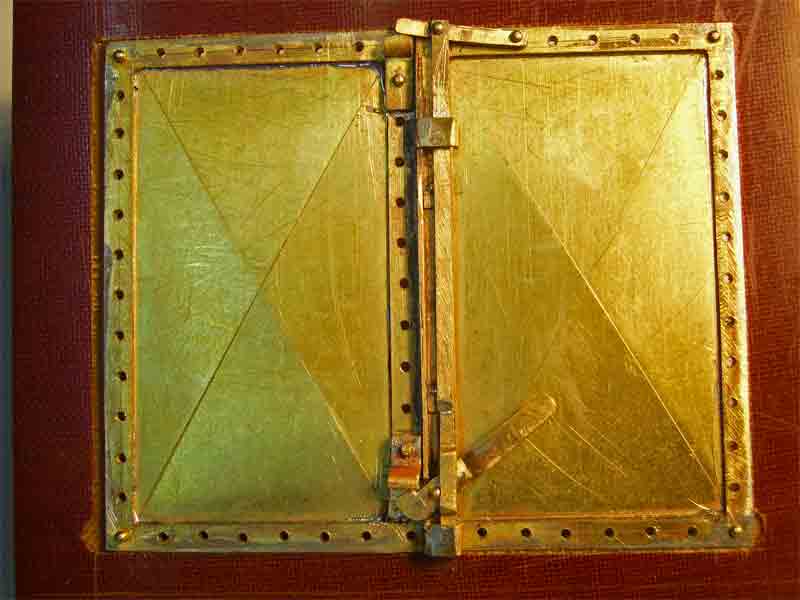

Der Türriegel soll mal voll funktionsfähig sein. Hier mal ein Detail .
Kalkwagen_Verschlussdetail (Klaus)

Klaus
Beiträge: 749
Wohnort: Treuenbrietzen

Der Türverschlussmechanismus ist im Wesentlichen fertig (für eine Tür). Die Riegeltasche, die den Riegel aufnimmt, wird ja erst später am Wagenrahmen angebracht.
kalkwagen_Tuerriegel geschlossen (Klaus)
Der Riegelmechanismus lässt sich leicht bedienen.
Kalkwagen_Tuerriegel_Offen (Klaus)

eXact Modellbau hat geschrieben:Hallo Klaus
Dein Wagen ist super!
Wie löst Du das mit der Mechanik der Türen und der Lackierung? Verträgt sich das???
Hallo Larry- danke. Zur Mechanik: am Türverschlusshebel befindet sich einmal der Bolzen für den Tvh. (1mm Niet) Unten am Tvh. befindet sich ein kleiner Mitnehmer (1,5 mm lang), der in eine Aussparung im Türriegel fasst. Wird der Tvh. gehoben, schiebt der Mitnehmer den Riegel nach oben. Dadurch wird oben der Türüberwurf angehoben und ragt über das Fangstück vom Türüberwurf. Die linke Spitze vom Tvh. ist leicht abgewinkelt, die senkt sich.
Was die Farbgebung anbetrifft- ich habe mir schon überlegt, die fertigen Türen (es fehlen noch die Türgelenkbänder und die Türgelenkbandlager und die Niete natürlich) in ein beizebad zu legen, damit erst mal alles schwarz ist und kein Ms mehr durchschimmern kann. Danach wird dann mit dem Luftpinsel farblich behandelt .
