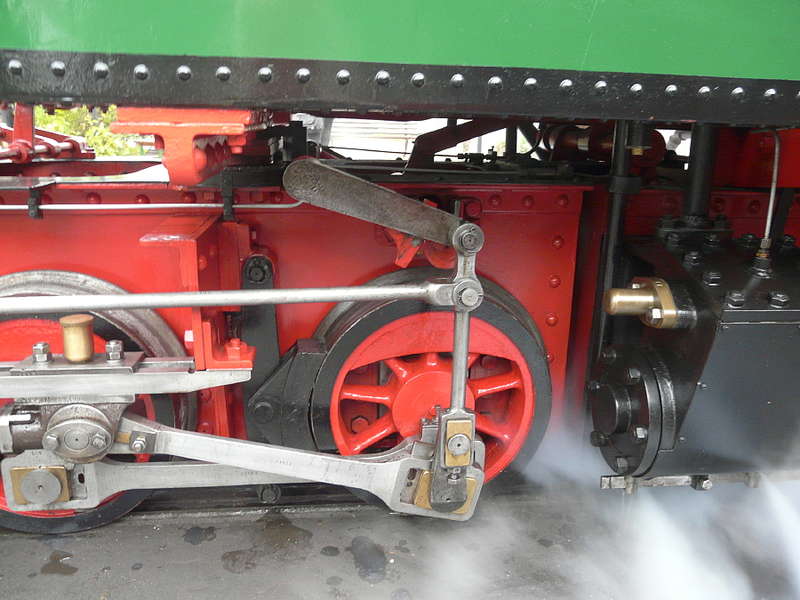

endlich habe ich die Steuerungsgestänge fertig. Ob das dann auch funktioniert..... wer weiß.
Steuerung links vorn (dampflok)
Steuerung links vorn Original (dampflok)
Die Steuerstange hat für den Bolzen der Gegenkurbel ein geteiltes Lager, so daß die Stange auf die fertig montierte Achse samt Gegenkurbel montiert werden kann. Bei der Lagergröße 3,5x3,5x3mm mit 2,5mm Ø Bohrung ist das ganz schön fummlig. Kompromisse gibt es natürlich trotz des Maßstabes 1:13. So habe ich nur Splinte mit dem Ø 1mm zur Verfügung. Auch die Geradführung der Steueung ( das Teil mit dem Bogen im oberen Bereich) mußte etwas größer ausfallen.
Steuerstange mit geteiltem unterem Lager (dampflok)

Die Platzverhältnisse zeigen auch, wie eng alles montiert ist. Wenn es aber gelingt, alle Bohrungen und Bolzen rechtwinklig und spielarm zu bauen, kann man die Abstände der Teile (0,3 bis 0,5mm) gut einhalten. Ich habe die Bolzen so gefertigt, daß mit entsprechenden Beilagescheiben das seitliche Spiel gering gehalten werden kann.
Die Gestänge und Hebel zur Verbindung der beiden Triebwerke sind noch nicht endgültig fertig. Da muß ich erst noch einen Test des Verstellweges durch das Servo machen.
Die Fertigung der Treib-, Kuppel- und Steuerstangen wie im Original mit herausnehmbaren, geteilten Lagern läßt tatsächlich die Montage bei komplett fertiger Achse zu. Das heißt, Kurbelbolzen und Gegenkurbel mit Bolzen sind fest eingepreßt, verschraubt und verklebt. Auch wenn der Aufwand dafür immens hoch ist, die fertige Ansicht belohnt doch die Mühe. Abgesehen davon. ist es eben auch mein Spleen, so etwas originalgetreu, oder zumindestens ähnlich, nachzubauen.

Nachdem ich die Steuerungsgestänge komplettiert hatte, funktionierten diese auch recht gut, spielarm, der Weg paßte auch einigermaßen. Um beide Triebwerksgestelle einstellen zu können, habe ich ein Gestänge mit Spannschloß gebaut. So weit, so gut.
Hebel mit Gelenk (dampflok)
Jetzt kommt das große ABER:
Die oberen Hebel standen jeweils unterschiedlich hoch. Daraus ergaben sich unterschiedliche Schieberwege, die theoretisch nicht sein dürften. Zuerst dachte ich an einen Fehler in der Steuerwelle. War es aber nicht. Nach vielem Grübeln und Einstellen kam ich dahinter, daß die Federung auf beiden Seiten nicht gleich war. Zum Glück hatte ich von Anfang an vorgesehen, den Federweg einstellbar zu machen. Jetzt sieht das schon vernünftiger aus. Da ist aber noch Feineinstellung notwendig.
Gestänge der Steuerung (dampflok)
Diese O&K-Patentsteuerung hat doch ganz andere Zusammenhänge als eine Heusinger. Ich habe eben wieder viel dazugelernt.
