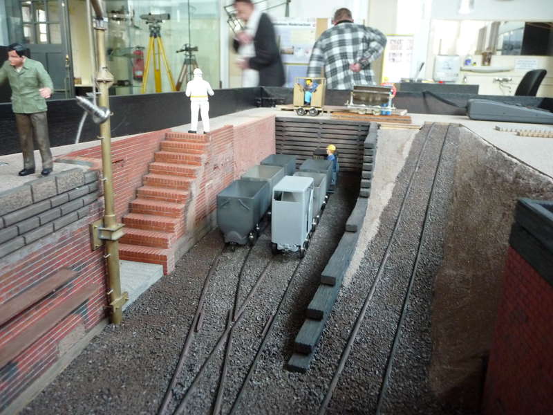

Hallo Gerald,
ich habe einfach Polystyrolstreifen als Schwellenersatz auf den Untergrund geklebt und dann die Profile mit den Old-Pullmann Hackennägeln daruf befestigt.
Das hat den großen Vorteil, auch eine galvanische Trennung zu haben und man kann auch mit Gleichstrom oder Digital, wie ich fahren.
Projekt Klosterstollen Weichenbau 01 (Helmut Schmidt)
Diorama 007 (Helmut Schmidt)
Eingeschottert ist dann kam noch etwas davon zu erkennen.
