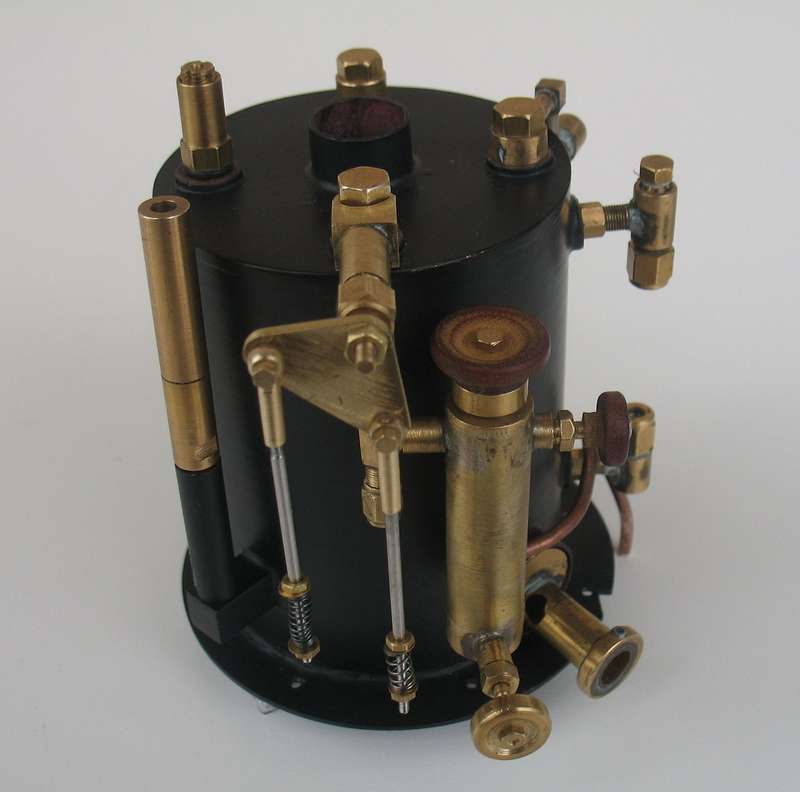

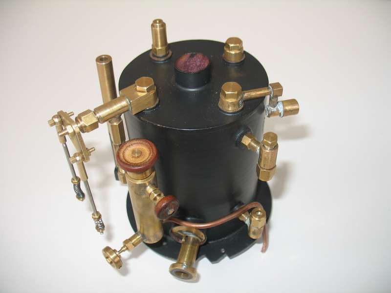

Heute nur zwei Bilder vom weiteren Kesselaufbau:
Bild 026 (dampfsachse)
Kesselaufbau
Bild 027 (dampfsachse)
Kesselaufbau aus etwas anderer Perspektive
Grüße vom "dampfsachsen" Gerhard

Beitrag von Henner (Henry) »
Hallo Gerhard,
ein sehr schoener Kessel! Ich glaube allerdings nicht, dass die Finnen im Wasserraum viel bringen. Der Waermeuebergang Kupfer-Wasser ist um Groessenordnungen besser als der von Gas-Kupfer. Messungen von unseren englischen Kollegen bestaetigen das. Aber schaden tut's auch nix :) . Mein Guinness Projekt macht wegen Arbeitsueberlastung kaum Fortschritte.
Regards
Henner (Henry)
Davaaser
Beiträge: 342
Re: Loco-Tracteur (Baubericht)
Beitrag von Davaaser »
Hallo Gerhard,
der Dampföler ist aber sehr nahe am Kessel, da mussst du schon aufpassen, dass
nichts zurückgesaugt wird am Ende der Fahrt.....
Ja, ist halt so, ist halt etwas eng im Locotracteur.
Gruss,
Ernst
dampfsachse
Beiträge: 296
Registriert: Sa 27. Nov 2004, 15:52
Wohnort: Leipzig
Beitrag von dampfsachse »
Hallo alle Beide,
zunächst ist der Kessel, ich erwähnte es schon mehrfach, analog dem Kessel im Serpollet-Dampftriebwagen aufgebaut, welcher dort eine sehr gute Leistung bringt.
Siehe dazu auch: modellbau/viewtopic.php?t=8244 .
Der Unterschied beider Kessel besteht lediglich in der Feuerungsart. Wird der des Triebwagens mit einen Topfbrenner geheizt, so wird der des Tracteurs mit einen Rohrbrenner betrieben. Wenn ihr beide Bilder vergleicht stellt ihr fest, daß auch der äußere Kesselaufbau völlig identisch ist. So sind Lage des Ölers und Bauart des Dampfventils sowie Bauart und Lage aller übrigen Armaturen absolut gleich. Im inneren unterscheiden sich beide Kessel zwangsläufig nur durch die geometrische Form des Feuerraumes oder der Feuerbüchse. Am Ende der Fahrt wird, möglichst noch vor löschen des Feuers, der Öler geschlossen. Der Kessel des Serpollet-Dampftriebwagens erreichte erst mit anbringen der Heizrippen ( Finnen ) seine hervorragende Leistung.
So bin ich zuversichtlich und erwarte auch von diesem Kessel eine gleich gute Leistung und Funktion.
Schöne Grüße von Gerhard.

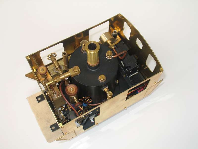

auch von dieser Baustelle gibt es neues zu berichten. Alle vorgefertigten Baugruppen fanden auf der Grundplatte ihren Platz:
Bild 26 (dampfsachse)
Mit dem Gehäuse darum kann man schon erkennen, was es werden soll.
Bild 27 (dampfsachse)
Übrigens erfüllt der Kessel alle meine Erwartungen. Je nach Außentemperatur wird der Betriebsdruck von 3 bar in 7 bis 11 Minuten erreicht und bleibt stabil.

Davaaser
Beiträge: 342
Hallo Gerhard,
freut mich echt, Baufortschritte bei deinem Locotracteur zu sehen !
das geht ja sehr eng zu im Gehäuse, alles durchdacht und alles dabei.
Grüsse,
Ernst
