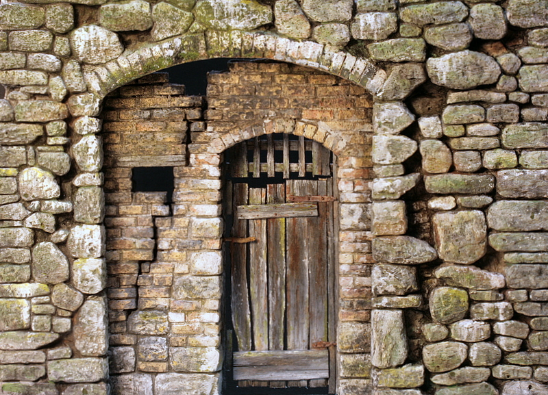

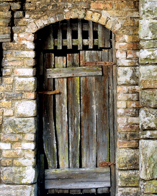

Nach meiner verletzungsbedingten Bastelpause, funktioniert die Feinmotorik wieder
. Das Mauerstück hat eine Holztüre erhalten.
Das Lindenholz der Türe habe ich zuerst mit Eichenbeize dunkel gefärbt, anschliessend habe ich mit mit Acryl- und mit Aquarellfarben die verschiedenen Farbnuancen aufgepinselt .... bei der Holzalterung verzichte ich in der Zwischenzeit komplett darauf, pulverförmige Farbpigmente zu verwenden, denn mit diesen kann ich die Konturen nicht so darstellen, wie ich das gerne möchte, zudem verschliessen die Pigmente die Schwindrisse im Holz, welche ich zuvor mit dem Skalpell eingeritzt habe.
