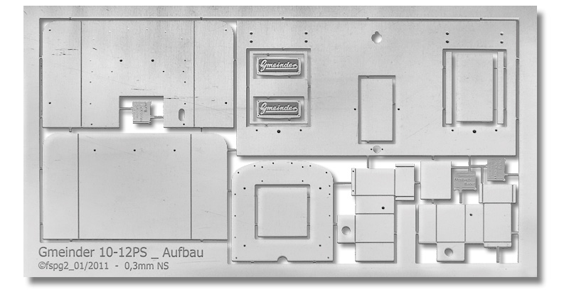

heute waren die ersten Probeätzungen im Briefkasten.
Gmeinder_10-12PS_Riffelblech_01 (fspg2)
Gmeinder_10-12_aetzen_003 (fspg2)

- Gleisbauer
- Beiträge: 809
- Wohnort: Hansestadt Stade
Re: Gmeinder_10-12 in 1:22,5
Moin Frihtjof,
der Schienenkulischriftzug ist ja auch ganz interessant, aber warum hast Du den nicht durchätzen lassen? Wird das zu filigran und damit zu anfällig? Normalerweise besteht der ja "nur" aus der Raute und dem Schriftzug selbst. Da ist nichts "verfüllt".
MfG Christoph
P.S: Vielleicht finde ich noch ein Foto
MfG Christoph
- fspg2
- Beiträge: 1704
Hallo Christoph,
Du hast Recht, Thomas hatte mich auch schon darauf aufmerksam gemacht. Das wird auf dem nächsten Nutzen geändert. Zu filigran wird es wohl nicht, da hier der Maßstab ja schon 1:13,3 beträgt. Ich werde die Schrift um eine kleine Outline dicker machen, damit beim Durchätzen genügend Futter stehen bleibt.
