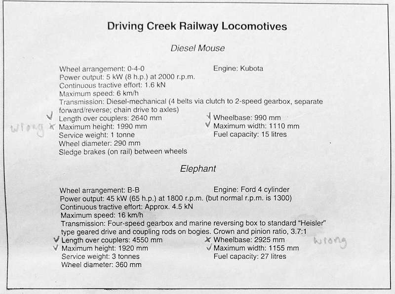

Ich weiss nicht, ob du dir im Klaren darüber bist, wie winzig so eine 381mm Bahn ist.
Wenn in einem Personenwagen zwei Leute nebeneinander sitzen
und sich gaaanz eng aneinander kuscheln :love: ,
dann sitzen sie trotzdem noch mit zwei Dritteln ihres Hinterteils außen neben dem Gleis.
Dementsprechend schaukelt so ein Fahrzeug natürlich auch und es ist
wichtig, den Schwerpunkt sehr niedrig zu halten, also auch die Fahrzeughöhe :!:
Daher halte ich Stehhöhe für ziemlich ausgeschlossen.
Schau dir bitte mal die Maße dieser zwei urigen Arbeitspferde an.
techdat_01_and_02 (Regalbahner)
Hier noch ein recht aktuelles Foto der kleinen Dieselmouse.
01_Dieselmouse (Regalbahner)
Und hier ein's vom Elephant:
http://www.gn15.info/dcr-elephant
Wenn da einer drin stehen will, müsste er nahezu mit den Füßen auf dem Gleis schleifen.
So und nun bin ich natürlich auch gespannt, was aus deiner Lok wird :wink:
