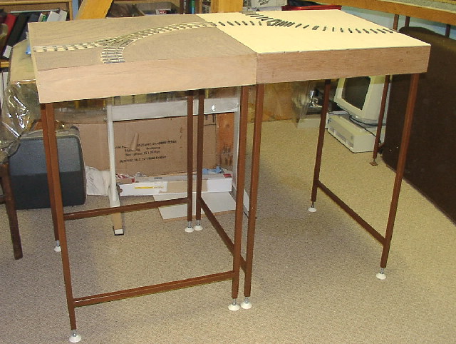

Re: 600mm Feldbahn-Selbstbaugleis in IIf
es war zwar ein hartes Stück Arbeit aber die Weiche ist geschafft.
Die Module selbst machen auch Fortschritte und können schon auf eigenen Beinen stehen.
Da befindet sich dann auch bereits die zweite Weiche im Bau.
So sind die Beine abnehmbar befestigt.
Was haltet Ihr davon?
