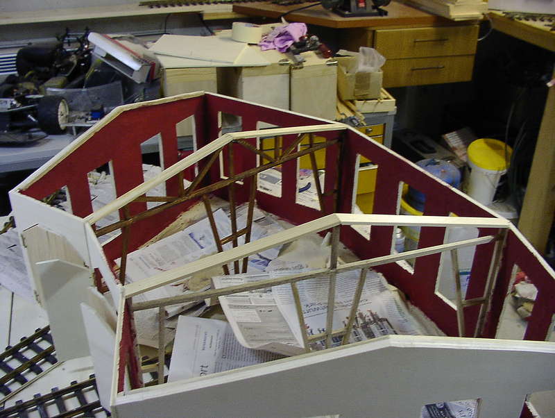

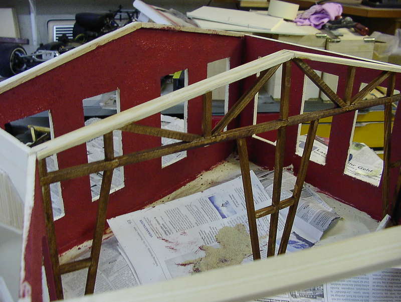

Die Verputzer waren da!
Der Innenputz steht! Schaut mal! Gut?
Mein erster Putz, daher habe ich auch innen angefangen...
Morgen werde ich mal einen Fensterrahmen anfertigen.
Ähhm Probeweise natürlich.
Nun ein Paar Bilder vom Innenputz:

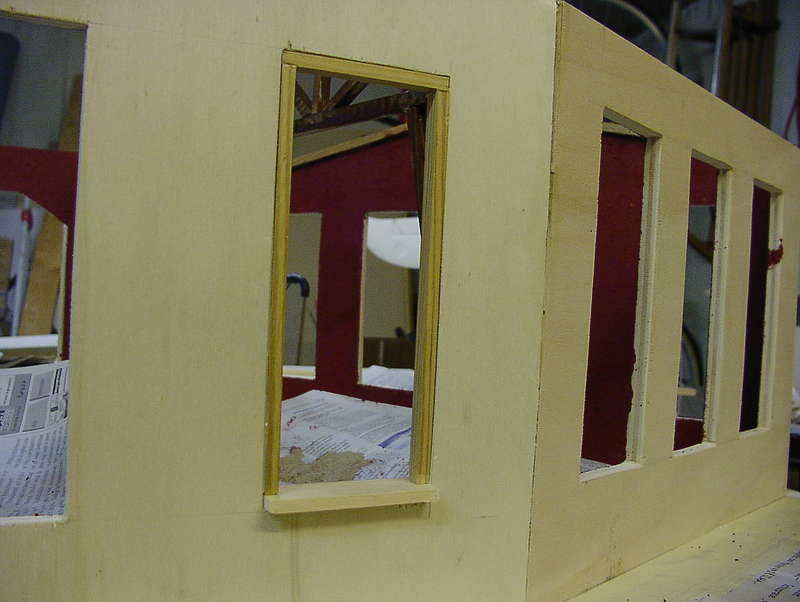

Habe mal eben noch den Fensterrahmen mit Fensterbank zurechtgeschnitten.
Einen Fenstersturtz brauche ich wohl auch noch. Muss ich mir auch mal Gedanken machen.
Hier das Fenster:
Fensterrahmen mit Fensterbank (nicky und frank s)

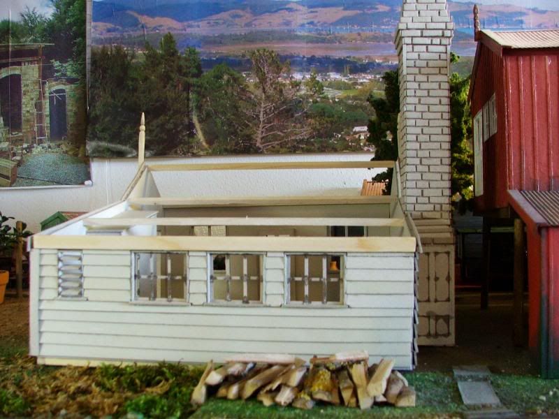

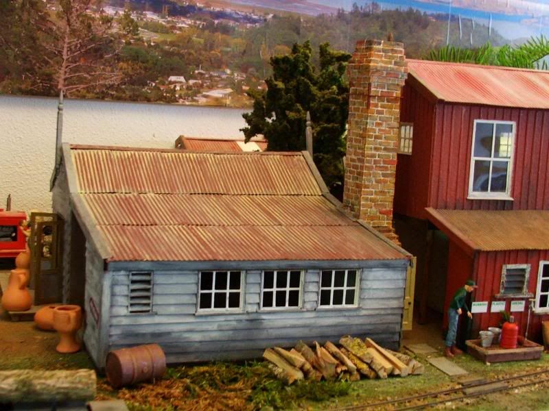

Bei meiner Bruchbude,
Bruchbude02 (lokmarv)
die jetzt einen Sommer im Freiland stand, habe ich die Fenster aus Kiefernleisten eingepasst. Auch McDoof Rührstäbchen waren da im Spiel. Später lasiert und mit Klarlack überzogen, die Scheiben sind aus durchsichtigem Plastik vom Hemdkragen.
Lasern ist bei der Menge und Größe Fenster natürlich ein Königsweg, aber es geht auch "am Küchentisch".
Gruß Martin
