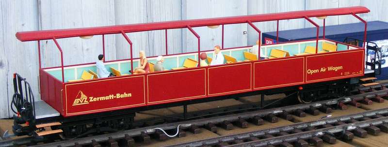

Der Aussichtswagen ist dann doch noch fertig geworden. Nach der ersten Vorstellung im Originaldampfzug möchte ich auch euch das Endergebnis nicht vorenthalten:
B2226_Modell_04 (furkabahn)
Breithornzug_Vorbild (furkabahn)
Vom Vorbild ist leider weniger Schönes zu berichten: Es finden zur Zeit die wahrscheinlich letzten Fahrten im Goms statt, denn eine weitere Revision der Breithorn möchen die Oberen der MGB nicht mehr bezahlen. Allerdings streckt die DFB schon die Finger nach der Lokomotive aus.

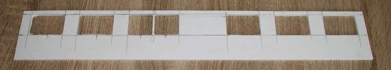

nachdem ich leztes Jahr mal wieder Dampfzug im Obergoms (die Fahrten mit der BFD 3) fahren konnte, habe ich mich enschlossen auch den letzten noch fehlenden Wagen AB 2121 nachzubauen.
Zunächst kam die übliche Fräserei, dann konnte ich den Kasten mit Aceton zusammmenkleben, mit allerlei Leisten lackieren und lackieren:
