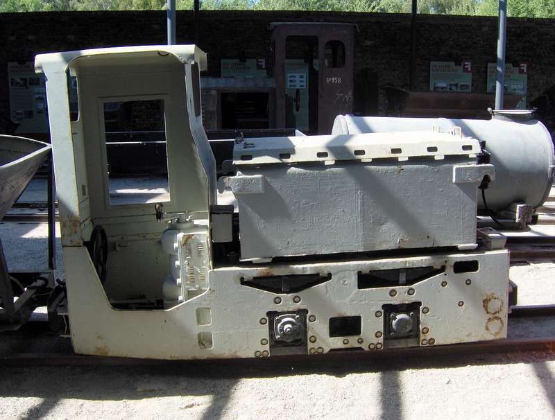

Hallo ihr Stromer ,
Ich wollte noch etwas zu der Baureihe im Allgemeinen sagen . Bei der hier gezeigten Lokomotive handelt es sich um ein Modell einer EL9-01 welches von der Firma Inducal Göllingen , ein Zweigwerk von LEW , gebaut wurde . Die Ursprungs Ausführung hatte kein Dach und einen etwas größeren Fahrschalter . Desweiteren wurde eine Variante mit Innenrahmen und provisorischem Dach für den thüringischen Schieferbergbau (690mm) und eine als EL9-02 bezeichnete Variante mit verbreitertem Rahmen für Spurweiten bis 900mm gebaut . Bei LEW Hennigsdorf wurden nur die EL9 und die Innenrahmen Variante gebaut , die EL9-01 und die EL9-02 hingegen bei Inducal Göllingen . Hier zwei Fotografien einer EL9 und einer EL9-01 auf einem ehemaligem Tonnenhof in Stralsund der jetzt ein Museum ist :
http://www.merte.de/bilder/lew_11186.jpg
http://www.merte.de/bilder/lew_18409.jpg
Bilder wurden wegen des Urheberrechtes verlinkt . Beide Fotos von Peter Ziegenfuß (der auch hier im Forum ist) .
Die Meisten EL9 erhielten ein Eigenbaudach . Weitere Informationen und Zeichnungen (!) findet man im Buch "Schmalspurige Industrielokomotiven der DDR" vom Wolfgang Herdam Fotoverlag .

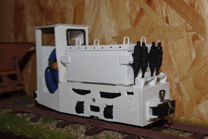

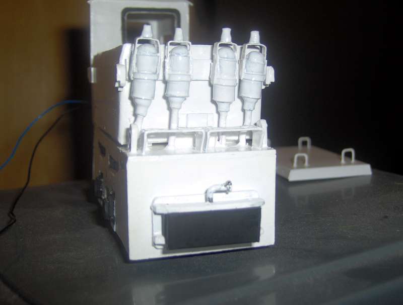

Hallo Christoph,
wollte mal fragen wie Du die Sicherungshalter angefertigt hast :?:
Wie Du schon weißt fährt sie ja inzwischen, zwar nur mit einem "Schleppkabel"
aber ich denke das mit der Fernbedienung werde ich auch hinbekommen.

Hallo Heiko,
das ist gar nicht so einfach zu beschreiben :oops:
Auf alle Fälle waren das eine Menge Isolier - und Schrumpfschläuche
in den verschiedensten Stärken. Der Bügel ist ein gehärteter Papierstreifen.
Leider habe ich den Bau nicht fotografiert, das ging einfach zu schnell :wink:

Hallo Christoph,
habs hinbekommen :!: :D
Habe ein kleines Rohr aus Kunstoff genommen unten und in der Mitte Schrumpfschlauch, die obere Rundung ist eine kleine kugel die ich halbiert habe und der Bügel ist aus Karton.
Heiko

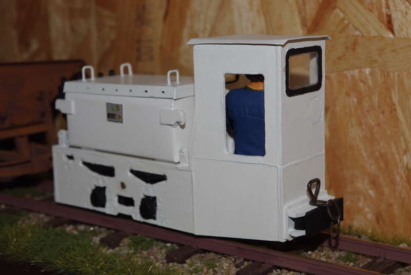

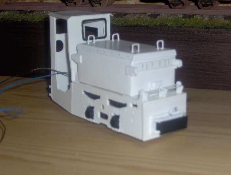

Hallo Christoph, hallo Buntbahner :!:

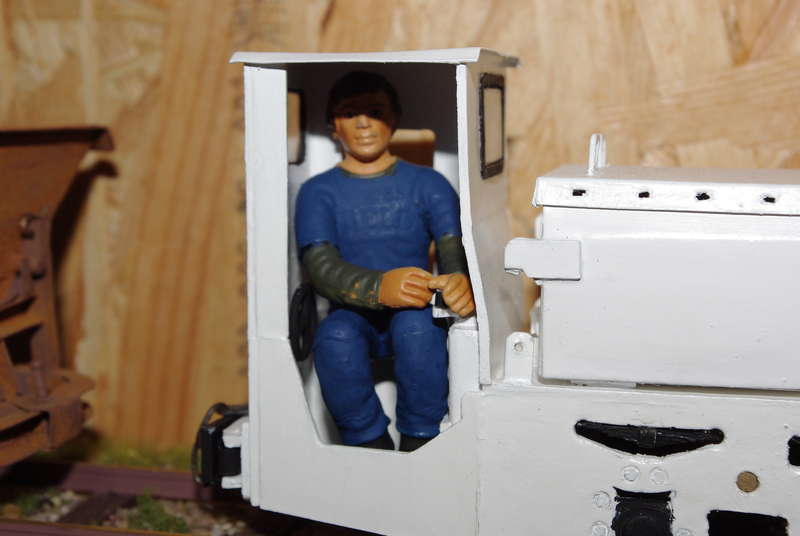

Bin mit meiner El 9 ein ganzes Stück weiter gekommen.
Das Handrad im Führerhaus und die Halter für die Kuppelketten habe ich aus Kupferdraht gebogen und dann verlötet.
Die Scheiben stammen von einer CD Hülle.
Den Lokführer habe ich probiert unter heiß Wasser in die richtige Form zu bringen hat aber nicht geklappt und er musste unters Messer :twisted: . Es fehlt noch die Fernsteuerung und evt. eine Alterung.
Heiko

Hallo Heiko,
die schaut wirklich gut aus :!:
Das Problem mit dem Lokführer kenne ich gut.
Es muss schon ziemlich eng sein in der Lok.
Bei der einen Mildenberger Version haben sie ja ein höheres Führerhaus drauf,
so dass der Lokführer stehen kann.
