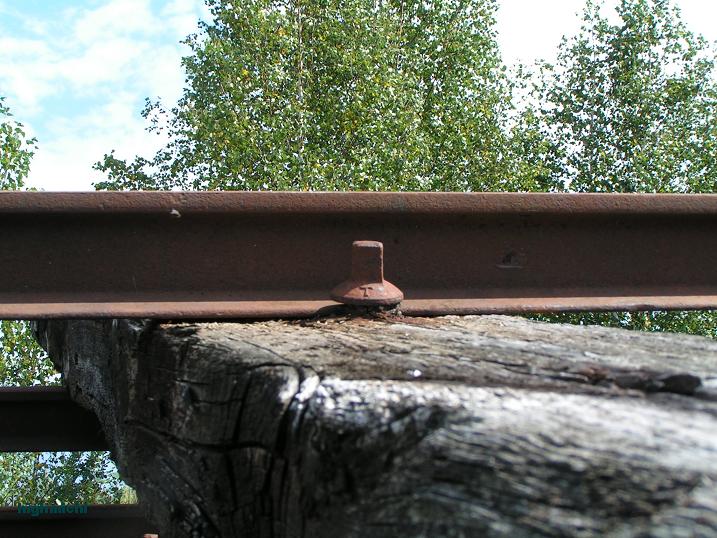

ich hab gestern ein paar HEGOB-Schrauben geliefert bekommen, war für meine Digicam nicht einfach zu fotografieren. Die sind zwar nicht selbstgebaut aber selbst die Schrägen auf der Oberseite des Vierkants sind nachgebildet.

auch die Schräge auf der Scheibe ist sichtbar. Die Ur-Modelle der Schrauben wurden vermutlich mit einem Wachsplotter hergestellt.

Aber vielleicht können wir uns mal dem eigentlichen Einsatzzweck widmen, ich meine also nicht zu Dekozwecken. Ein Weichenstellbock festschrauben ist sicher ohne weiteres möglich. Aber hast Du das schon probiert?
Schwellenschraube_11 (highmichl)
Schwellenschraube_12 (highmichl)
Dabei meine ich nicht die Menge sondern ob zb. ein Hegob Code125-Gleis mit Deinen Schrauben befahrbar ist???
Die Hegob-Schraube ist dafür nähmlich 2 Zehntel zu hoch. :purplex: :purplex:

Hallo Michl,
nein, das habe ich noch nicht probiert. Wobei mir zum Raten alle Maße fehlen: Deine Spurkranzhöhe (kannst Du da noch was abdrehen? So abgedreht wie Du bist <wegduck>? Deine Profilhöhe? Die Schraubenkopfhöhe bei Hegob? Meine sind 1,5 mm hoch.
Abgesehen davon: diese Bauweise hat sich auch beim Vorbild nicht bewährt. Da war der Kostendruck stärker als der gesunde Menschenverstand.

Max 25 Kmh hat geschrieben: Wobei mir zum Raten alle Maße fehlen: Deine Spurkranzhöhe (kannst Du da noch was abdrehen? So abgedreht wie Du bist <wegduck>? Deine Profilhöhe? Die Schraubenkopfhöhe bei Hegob? Meine sind 1,5 mm hoch.
Ich hab da mal gemessen:
Profilhöhe: Feldbahnige 3,3mm,
Spurkranzhöhe so ca 1,2mm (Gawron bzw. Drobeck) Schraubenkopfhöhe 2mm
Da kommt jetzt noch die Höhe vom Schienenfuß mit 0,3mm dazu.
Mit deinen 1,5mm Höhe dürfte es keine Probleme geben
Max 25 Kmh hat geschrieben: Abgesehen davon: diese Bauweise hat sich auch beim Vorbild nicht bewährt. Da war der Kostendruck stärker als der gesunde Menschenverstand.

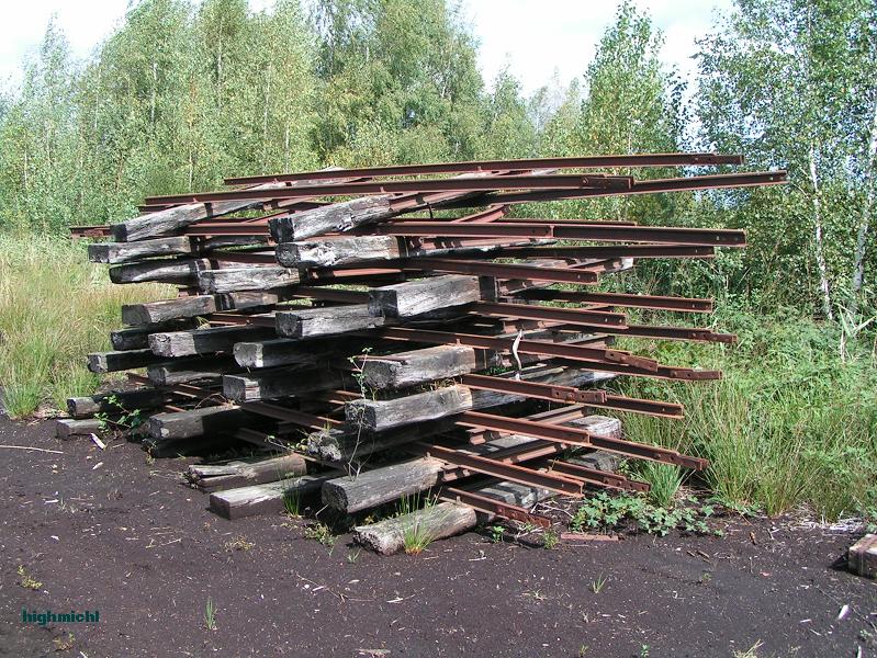

Na im Moor in Nicklheim scheint es ja ein paar Jahre gehalten zu haben, was besseres gibts ja immer. Aber gerade die einfachen primitiven Lösungen sind ja typisch für die Feldbahn.
Und so ein paar Gleisjoche ausser Betrieb haben ja auch Ihren Reiz!
Servus
Gruß Michl
