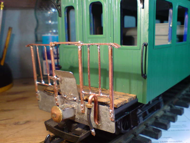

Hai,
ich habe das Geländer nochmal überarbeitet und ein Handrad für eine Feststellbremse sowie einen Luftschlauch erstellt. Die Riefen auf dem Metall kommen von einem Zahnarztbohrer mit dem ich das überflüssige Zinn weggefräst habe. Ich gehe mal davon aus, daß diese Kratzer nach dem Grundieren und Lakieren nicht mehr zu sehen sind.
013 (16.03.08) (timme)
Dann habe ich noh das zweite Geländer gebaut:
014 (16.03.08) (timme)
So sehen die Teile dann am Wagen aus:
015 (16.03.08) (timme)
016 (16.03.08) (timme)
Gruß, Tim
