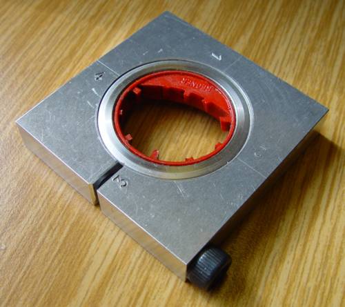

:D ja, da ist sie schon: :shock:
Radreifen Spannvorrichtung (Thomas Engel)
Die Ziffern sind die Nummern der Backen im Vierbacken-Futter der Drehbank,
damit beim Wiedereinlegen die gleiche Stellung erreicht wird.

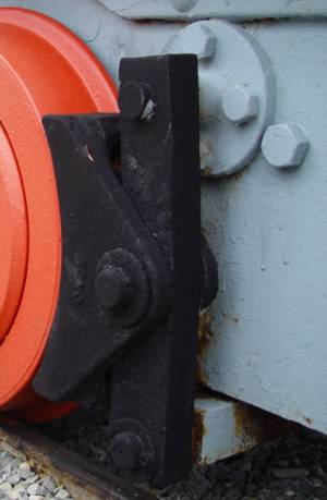

Hier ein Vorbildfoto, wie die Bremse aussehen wird:
Bremse Vorbild (Thomas Engel)

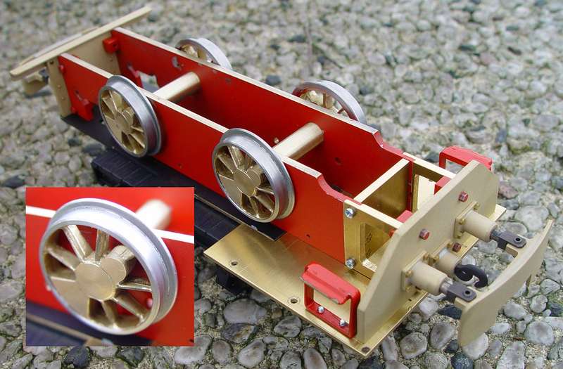

:D Welcome back to "Pimp my Frieda" :D
Die Drehbank war fleißig, die Radreifen und Radsterne sind fertig zum Verkleben:
Räder, überdreht (Thomas Engel)
Mit der Vorrichtung war das dünnwandige Ausdrehen der Radreifen nicht mehr so
schwer. Von Rad und Radstern wurden jeweils ca. 50% Materialstärke abgetragen.
:flamingdev: Thomas
p.S.: die Bremsklötze sind Dank eines aufmerksamen Buntbahners schon
gefunden, Danke dafür !

Kolbenfresser hat geschrieben:Werden deine Radreifen isoliert eingebaut?
Schau mal: Räder geklebt (Thomas Engel)
Ich habe schmale Tesafilmstreifen quer zur Gleisachse auf die Radsterne geklebt,
um während des Klebens eine sichere Isolation zu gewährleisten. Nach dem Ein-
spannen in einen Schraubstock zum Aushärten habe ich die Isolation durch Messen
überprüft.
Nun habe ich zwei Reststücke Rohr genommen, um eine Probemontage zu machen.
Bald geht's weiter!
