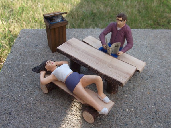

Während dieser hier so fleißig fegt, macht mein Pärchen gerade Pause.
Paar macht Pause

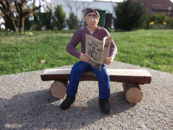

Entstanden sind meine Figuren aus einem Drahtgerüst, mit Alufolie aufgefüttert und mit Fimo modelliert. Angemalt habe ich sie mit Acrylfarben. Im Gegensatz zu der Methode von Chris Walas modelliere ich die Figuren jedoch komplett fertig und brenne sie danach nur einmal.
Hier sind die beiden nochmal in Großaufnahme.
Zeitungsleser
Dame im Sonnenbad
Die Dame hatte mir nach dem Brennen noch nicht ganz gefallen. So habe ich ihr mit der Feile die Hüfte um 2 Konfektionsgrößen verbessert. Eigentlich hätten es ja 3 Größen werden sollen, aber meine Frau guckte plötzlich so merkwürdig :steinigung:
