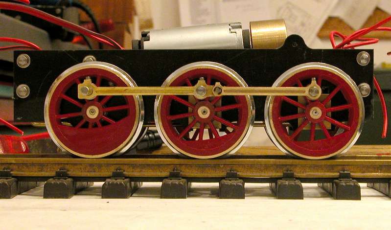

an meinem 99-6001 Getriebe (ala Marcos) sind nun die Stangen montiert und es läuft:
Die drei Achsen sind aus 6mm Silberstahl gemacht und außen auf 3 mm abgedreht. Mit den Rädern hatte ich echte Probleme, da sie sehr unrund liefen. Nachdem ich Messingnaben eingeklebt habe, ist es besser geworden.
Man beachte die fette Schwungscheibe :-)

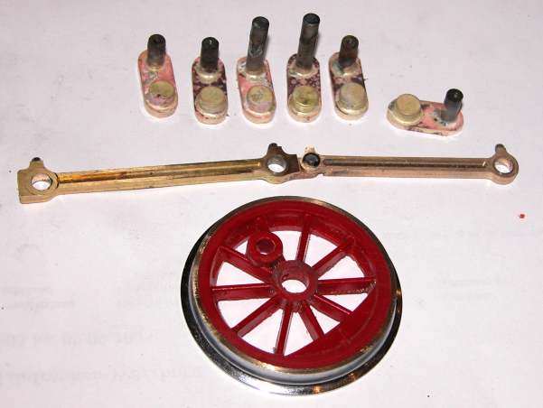

ich kann nur jedem empfehlen, wie Marco neue Naben für die Räder anzufertigen. Nach dem Aufpressen der Räder liefen die meisten Räder bei mir sehr unrund. Ich habe dann Naben eingeklebt, worauf das ganze Gestänge klemmte. Erst als ich die Naben mit einem Blech mit den Zapfen verbunden habe (hartgelötet), läuft mein Getriebe halbwegs rund.
Hier die Teile (die Naben sind leider etwas zu kurz, das war nicht mein Tag):
