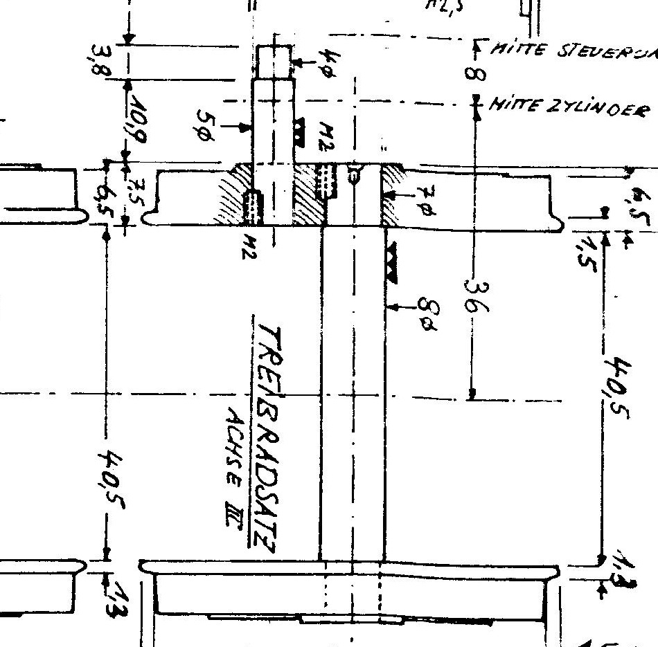

Hallo Marcel,
die Diskussion um die verdrehsichere Befestigung des Kurbelzapfens bzw.des Gegenexzenters interessiert mich auch, da ich demnächst beim Bau einer BR 78 ebenfalls vor diesem Problem stehen werde. Du hast sicherlich nicht die einfachste Lösung gewählt. In einem sehr profihaften Bauplan habe ich die folgende Lösung gefunden, zu der ich gerne Meinungen oder Erfahrungen hören würde. Ich hätte Bedenken, gleichzeitig in zwei verschiedene Materialien zu bohren und ein Gewinde zu schneiden.
Gruß Ullrich

Hallo Ullrich,
so wie es in der Zeichnung aussieht, wird ein Loch gebohrt, das sich halb im Radstern und halb im Kurbelzapfen befindet um danach einen Gewindestift einzubringen.
Ich hab das schonmal probiert. Dabei stellt die Materialkombination einen wichtigen Faktor zum Gelingen dar. Ich hatte einen Messingradstern und einen Edelstahlkurbelbolzen. Das Loch das ich bohren wollte ist hoffnungslos verlaufen. Bei der Kombination zweier gleicher Materialien ist das Problemm wohl nicht so groß, aber immer noch vorhanden. Wenn man statt eines Bohrers einen Fräser einsetzen will, hat dan das Problem, dass der Fräser es nicht so arg mag, wenn er halb Messing und halb Stahl fräsen soll, dabei springt er gerne (und verläuft auch wie der Bohrer). Ein weiteres Problem könnte ein sich evtl. einstellendes (minimales) Spiel sein, wenn man die fertige Verbindung öfter löst und wieder verschraubt.
Für speziell dieses Thema gibt es bereits einen Themenbeitrag:
modellbau/viewtopic.php?t=5339
Ich verwende bevorzugt Kurbelzapfen mit M3 Gewinde zum Einschrauben in das Rad. Der Kurbelzapfen wird dann auf der Radinnenseite mit einer Mutter gekontert. Das hält bis jetzt ohne Probleme.
