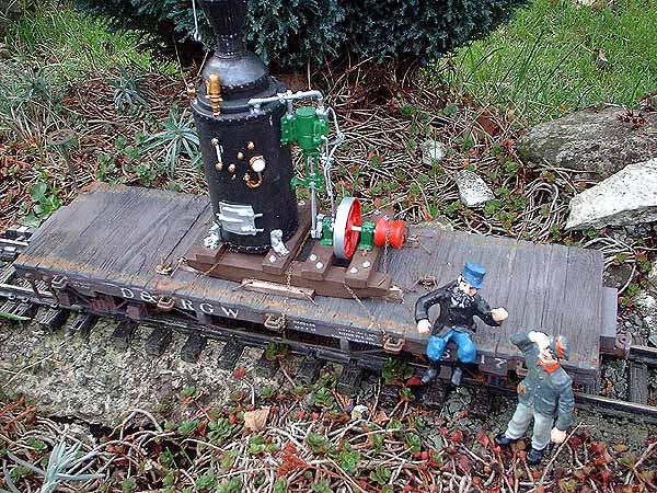

So ganz stimmt das nicht. Der folgende Wagen ist dafür gedacht...wenn das Ding durch Tunnel paßt :D
Ein Boxcar steht hier noch herum und wartet auf die Beschriftung und ein Workcar ist im Entstehen. Die Kupplungen sind an den handelsüblichen Lgäbä-Drehgestellen festgeschraubt und die Schlitzmitte liegt ca. 2,2 cm über Schienenoberkante.

das ist aber ein schöner Flachwagen. Wenn der nach der Bauanleitung in der GARTENBAHN entstanden ist, hätte ich davon auch noch zwei.

Bei den Steam Donkeys konnte man manchmal beim Vorbild den Kamin
klappen oder zumindest herausnehmen, um durch Tunnels zu kommen
Das ist bei meinem Wagen das Problem. An welcher Stelle müßte ich das Oberteil des Donkey absägen und unten mit auf den Wagen legen. Mein Tunnel ist um 1 cm zu niedrig.
Wenn ich bei Hartland schaue, sehe ich immer mehrere Drehgestellvarianten. Wenn die von Fido in Schkeuditz gezeigten passen, wäre es schön. Aber da er garantiert hohe Leihgebühren pro gefahrenen Kilometer nimmt, würde ich dann doch eigene in der Bahnverwaltung bevorzugen. Welche müßte man denn dann nehemn (Fido, bitte mal Nummer verraten).
Und selbstverständlich ist der Wagen nach der Anleitung in der GARTENBAHN entstanden. Dort gibt es eben die gestern von mir in einer anderen Diskussion erwähnten Bauideen nach herkömmlichen UND modernen Methoden. Für jeden etwas.

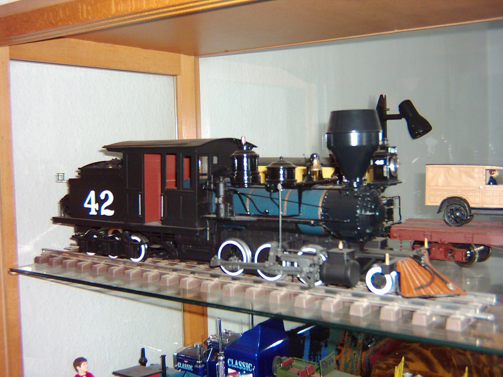

es gibt nicht nur die Masterclass.Ich habe meine Lok schon 1998 gebaut. Da damals Fn3 noch nicht aktuell war, in 1:22,5.Sie entspricht der Zeit um 1880,nach Umrüstung auf Druckluftbremse und Ersatzführerhaus.Der Antrieb ist von der LGB-Mallet,er passt ungefähr,sie braucht dadurch allerdings R3.Ist aber kein Problem,der DSP&P-Güterzug hat L&P- Kupplungen und es geht auch nicht enger. Das Gehäuse ist aus Polystyrol und ABS, das Drehgestell aus selbstgefertigen Weißmetallgußteilen. Inzwischen fristet sie seit meinem Umstieg auf 7/8n2 ein Vitrinendasein.

das ist ein ausserordentlich gelungenes und sehr stimmiges Modell. Vorallem, wenn man davon ausgeht, das du wahrscheinlich keine so detaillierte Bauanleitung wie wir jetzt, vorliegen hattest. Das war nicht deine erste Selbstbaulok, oder?

es stimmt,habe schon so viel gebaut,daß ich aus Platzmangel einiges verkauft habe. Die Grundlage war eine Zeichnung aus einem Modelrailroader Anfang der Sechziger.Der Rest kam aus den Bücher über die DSP&P.Quellenstudium ist schon die halbe Miete.
