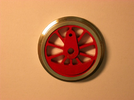

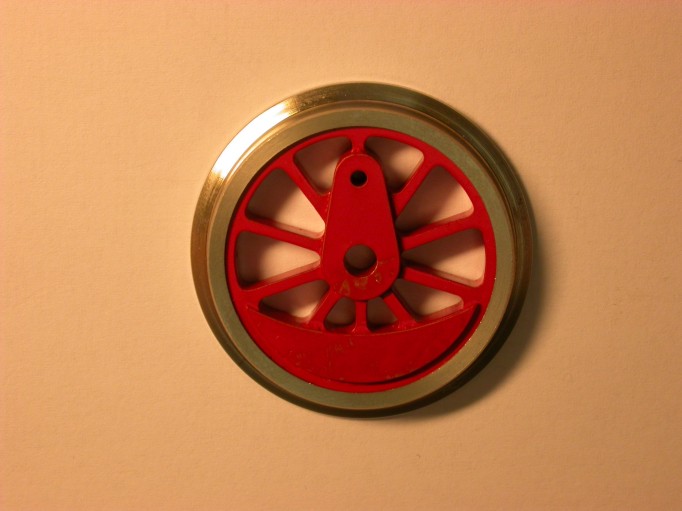

Flachschieber hat geschrieben:der Lack ist ganz einfach von Revell und mit einem kleinen Pinsel ín 2 Durchgängen aufgetragen.Ich hab den Lack etwas verdünnt.Deshalb 2 Mal.
Revell Lack sagst du...hast du vorher eine Grundierung benutzt ?
Ich wollte vor ein paar Wochen neue Ms-Anbauteile mit Revell Lack lackieren aber es hat auf dem rohen Messing nicht geklappt, allerdings hatte ich nur einen Farbauftrag.
Andre
Beiträge: 2303
Re: 99 7203 Die Badin im Bau
Hallo Andre
ich hab die Farbe ohne Grundierung aufgetragen.Der UNtergrund ist natürlich mit Nitroverdünnung gereinigt und das Messing angeschliffen.Was mir auffällt ist das der Lack für den Anwendungsfall nicht ideal ist aber es reicht.Also die Fingernagelprobe möchte ich nicht machen.Aber die Räder zu sprühen ist so nicht möglich und Dupli Color in Dosen hab ich noch nicht gefunden.UNd mir fält eben ein das ich ja ne dose Stoffelscher Grundierung da hab die ich verwenden hätte können :oops:

Habe heute meinen Radstern gestrahlt und lackiert. Wenn man den Lack danach erhitzt, brennt er ein und besteht die Fingernagelprobe locker. Ich werde die Radsterne erst lackieren und dann einkleben.

Kolbenfresser hat geschrieben:Habe heute meinen Radstern gestrahlt und lackiert. Wenn man den Lack danach erhitzt, brennt er ein und besteht die Fingernagelprobe locker.
Hi Roland
Hast du die Revell Farbe eingebrannt oder welche hast du verwendet ?
Ich muss bald wieder einige Ms-Teile lackieren und suche momentan nach einer einfachen aber effektiven Methode, deshalb die Frage.
Andre

Verwendet habe ich Dulpi Color Bremssattellack racing red, hab ich mal bei Reppingen gekauft. Dieser Lack ist ja für hohe Temperaturen gemacht. Nach dem Lackieren hab ich das Teil mit dem Gasbrenner aufgeheizt.
Da werden die Maßstäbe aber sehr hoch gehängt.
Ab wann hat den ein Lack die Schraubendreher Prüfung bestanden?
Dies war nur der erste Test zur Ermittlung der Schichtdicke des Lacks, damit ich meine Radsterne mit dem passenden Untermaß fertige.

Bestimmt,aber mit dem Lackieren schaff ich es nicht mehr bis dahin.Ich bin froh wenn die Detailierung bis Sinsheim fertig gediehen ist.Wollte eigentlich komplett fertig sein aber mit einer schlampigen Lackierung kann man das schönste Modell versauen.Und schlampig wäre sie bestimmt mangels Zeit.

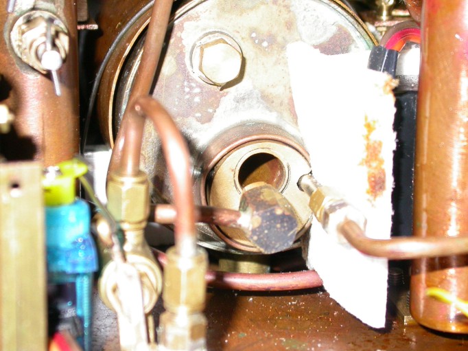

Bin gerade am bau meines Brenners.
Gibt es einen Grund, warum der Brenner deiner Badin oben im Flammrohr eingebaut ist?
Ich hoffe ich verletze keine Urheberrecht mit meinem Bild!
