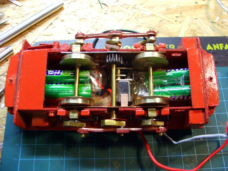

Ns2f_Antrieb_05 (Regalbahner)
zuerst musste ich es schaffen vier AAA Akkus mit 800mA unter den Rahmen zu verstecken .
Dazu musste ich sogar die Puffer abbauen und teilweise aushöhlen , damit die Akkus in der Länge in den Rahmen passen .
Eigentlich wollte ich sie auch noch auswechselbar machen , das war aber nicht hinzukriegen :cry: .
So muss also noch eine Ladebuchse irgendwo versteckt werden .

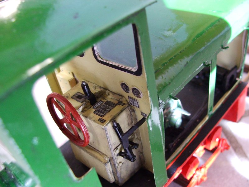

gegen den Frust mit der Antenne meiner Fernsteuerung hilft nur mal wieder was zeigen :wink:
Und zwar den Führerstand :D
Ns2f_30 (Regalbahner)
Es war gar nicht so einfach in diese winzige Lok hinein zu fotografieren .
Die Schilder sind theoretisch lesbar . Nur mein Drucker schfft die Auflösung nicht :cry:
Und auf einige Schrauben habe ich wegen drohendem Wahnsinns verzichtet :wall: :irre:
