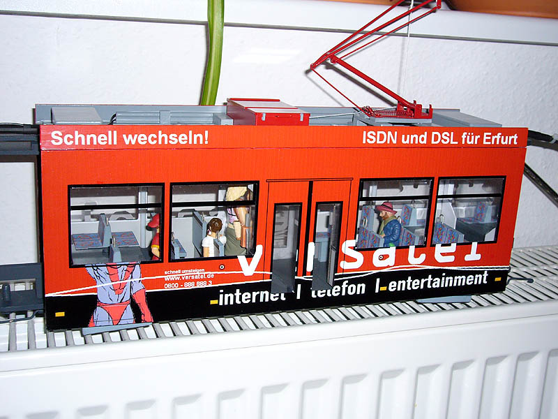

in der Zwischenzeit wurden alle Schablonen beklebt, ausgeschnitten und aufgeklebt. Momentan sieht der Wagen so aus...

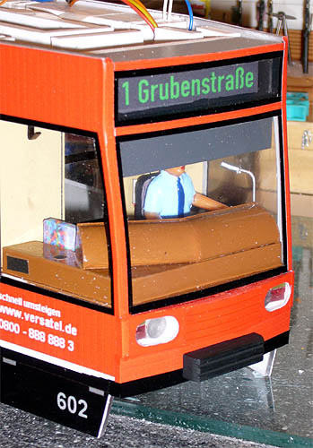

in den letzten Tagen ging es mit dem Bau weiter. Zuerst wurden die Fronten vervollständigt, sie sehen bzw. sahen (siehe unten) nun so aus:
MGT6D_Front (Bimmelkutscher)

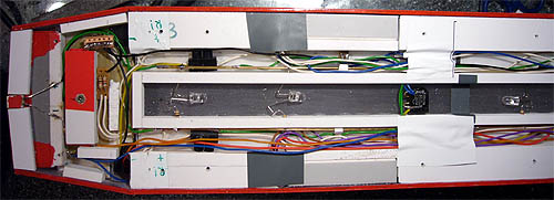

Nach der Verkabelung im Bereich des Fahrzeugbodens, folgte das Gleiche im Dachbereich. In dem Wagenteil (WT B), wo alle Leitungen zusammenlaufen, wird es schon ziemlich eng und es sieht schon ein wenig nach Kabelsalat aus.
MGT6D_Dachinnereien_WTB (Bimmelkutscher)

MGT6D_defekte_Front (Bimmelkutscher)
Aufmerksame Leser werden sicher jetzt denken, daß hier was nicht stimmt
, doch es hat alles seine Richtigkeit, hier die Auflösung.
Beim Test der Beleuchtung wurde festgestellt, daß ein Kunststoffrohr, welches den Lichtaustritt der Glühlampe "lenken" sollte, der Wärmeentwicklung nicht gewachsen war. Nach fünf Minuten Scheinwerfer- Bracht, war vom Röhrchen nichts mehr da.
Das Ganze wurde ausgebessert und wieder zur Probe angeklemmt und dabei brannte eine Glühlampe durch.
Beim Versuch, diese Auszulöten, brach ein Beinchen von der Blinker- LED ab.
Da diese fest eingebaut war (geklebt), blieb mir nur die radikale Lösung - alles raus und neu gebaut.
Soweit die Pannenserie von heute, die Wut vom Mittag
hat sich gelegt, die neuen Teile sind bereits im Bau.

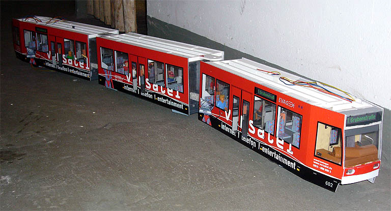

Gut eine Woche ist noch Zeit, das dürfte zu schaffen sein. Eigentlich fehlt nur noch das Dekorieren mit der Werbung und das Anbringen der Fensterstege am Wagenteil A und B. Dann folgt noch schnell eine Probefahrt in der Stube und dann wird der Wagen seine Jungfernfahrt in Schkeuditz absolvieren.
Hier noch ein paar aktuelle Bilder:

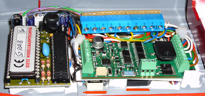

Sämtliche Elektronik mußte in den Container vom Wagenteil B untergebracht werden, hier laufen alle Kabel zusammen und es ist so eng, daß ich sogar unterm Decoder ein paar Bauelemente (Relais, Gleichrichter) unterbringen mußte.
MGT6D_Elektronikhaufen (Bimmelkutscher)
MGT6D_Elektronik_Container_B (Bimmelkutscher)

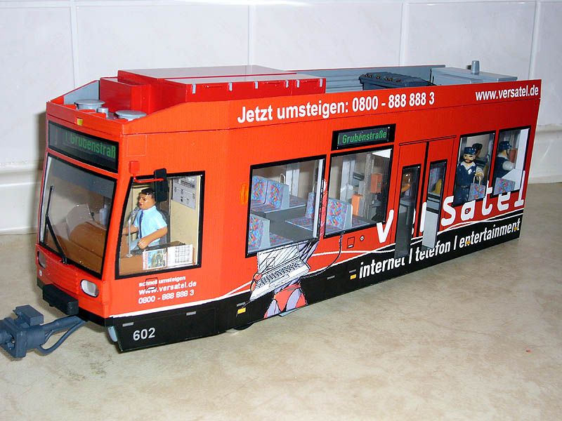

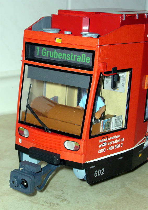

Die Fahrzeugfronten sind fertig.
MGT6D_fertige_Front_B (Bimmelkutscher)

Und hier das Wagenteil C einmal mit und einmal ohne fertige Werbung zum Vergleichen.
MGT6D_Wagenteil_C_mit_Werbg (Bimmelkutscher)
MGT6D_Wagenteil_C_ohne_Werbg (Bimmelkutscher)
