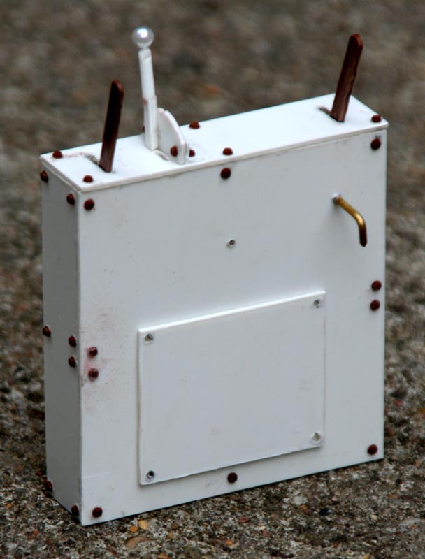

da isser im rohbau, der führerstand:
18 Fst (paule)
links und rechts wendegetriebe, mitte drehzahl, unten rechts dekompression/choke, schaltrad fehtlt noch.
grüße
paule
18 Fst (paule)
grüße
paule

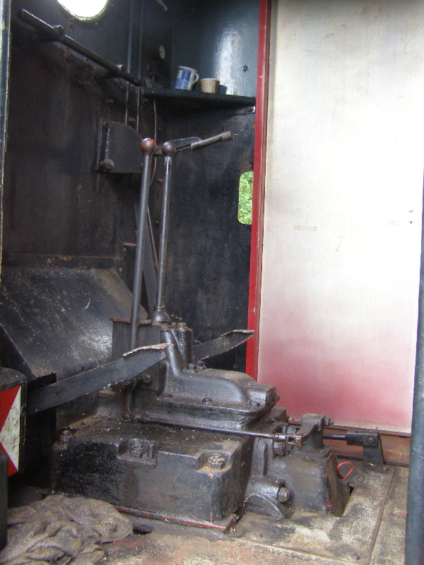

ich hab hier mal 2 Fotos vom Führerstand der Deutz Omz 112 F ( wenn der Fotoaparat dann wieder scharfe Bilder schießt, gibts mehr )
Deutz1_1 (Gleisbauer)
Führerstand Deutz Omz 122F
links und rechts vom Getriebeblock sind die ( gekoppelten ) Kupplungspedale, der erste Hebel ist für die Fahrtrichtung ( gerade in Mittelstellung ), der zweite ist für die Gänge, mit der Ratsche der drite ist die Bremse, Gashebel rechts oben an der Vorderwand

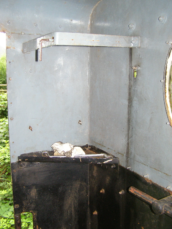

Deutz2_1 (Gleisbauer)
Führerstand Deutz Omz 122F/ Bedienhebel für Pfeife
Zu finden in an der linken Vorderwand
MfG Christoph

Dein Bedienpult macht einen guten Eindruck, allerdings frage ich mich gerade, was du mit einem Dekompressionshebel im Führerstand erreichen willst?
Die Deko wird im Allgemeinen zum leichteren Anlassen des Motors mittels Handkurbel genutzt, in dem man im den Motor im dekomprimierten Zustand auf eine höchstmögliche Drehzahl kurbelt und dann die Deko über selbigen Hebel ausschaltet, damit das Kraftstoffgemisch gezündet werden kann und der Motor selbstständig läuft.
Der Deko-Hebel sollte zur besseren Handhabung immer in Kurbelnähe angeordnet sein, also entweder an der Frontplatte des Vorbaus bei längsliegenden oder an der Seite bei querliegenden Motoren.
Gruß Sven
Gruß Sven

t_sandfallrohre_206 (Gleisbauer)
Torfwerk Ahrens Sauensiek
MfG Christoph
Ich schlage hiermit vor, daß es auch eine Betätigung für die Sandstreuer, ähnlich einer Ns2F sein könnte ( vorrausgesetzt, die tolle Lok hat Sandstreuer ). Hier mal ein Bild, das Sandstreuer überall möglich sind ( kein weiterer Komentar )maschinist hat geschrieben: Dein Bedienpult macht einen guten Eindruck, allerdings frage ich mich gerade, was du mit einem Dekompressionshebel im Führerstand erreichen willst?
MfG Christoph
