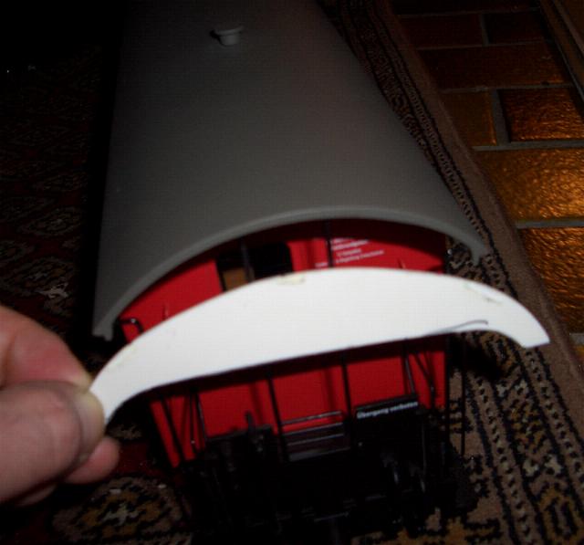

Tobi kann ich nur zustimmen, die Harz-Wagen haben mit den Wangeroogern (ex Mosbach-Mudau) nicht viel gemein. Diese waren wirklich viel breiter. Habe mal ein Bild beigefügt, dass dies verdeutlicht.
Außerdem wäre es viel zu schade, die gelungenen Kiss-Wagen hierfür zu zerstückeln.
