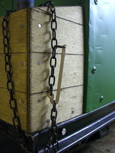

Gestern ging es am Tender weiter. Nebenbei habe ich auch meinen Messing-Nager wieder was ins Ohr geflüstert. Neben Teilen für den Sanddombetätigungsmechanismus sind 6 dieser Kettenspanner entstandenm welche vorzüglich funktionieren. Mit solchen Zurrketten sollen die Holzscheite auf den Stirnrungenwagen gesichert werden.
Diana_17 (Waldbahner)

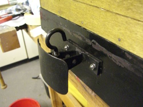

Anschließend habe ich mir die Finger verbrannt beim Versuch den Puffer am Tender umzubauen ;-) Wer hätte gedacht, daß Stahlteile beim Schweißen so heiß werden :rolleyes: Wie schon befürchtet werde ich da noch mächtig üben müssen. Zum Glück gibt es ja die Flex, welche die schlimmsten Pickel wieder glätten. Die Farbe erledigt dann den Rest.
Diana_18 (Waldbahner)

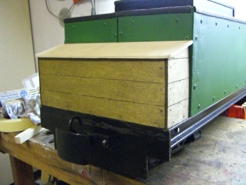

Hinter dem Tender wurde nun auch die Holzkiste für Kleinteile und Werkzeug angebaut.
Diana_19 (Waldbahner)

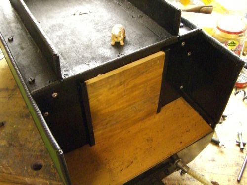

Dann hätte ich noch ein Bild von der schon erwähnten Bohlenwand im Tender...
Diana_20 (Waldbahner)
