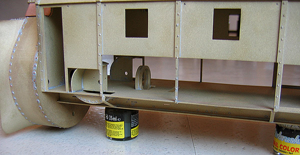

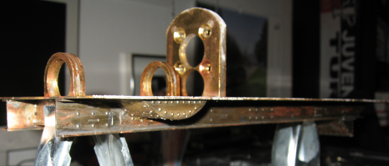

Hallo Leute,
nach einem (nicht übermäßig intensiven :roll: ) Bastel-Wochenende ist der Rahmen bereits weit fortgeschritten:
Es macht Spaß, denn alle Teile passen wie vorgesehen. :D

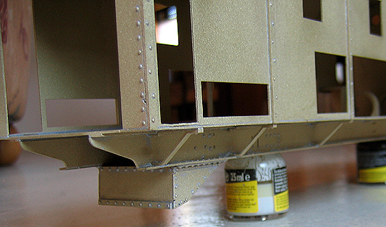

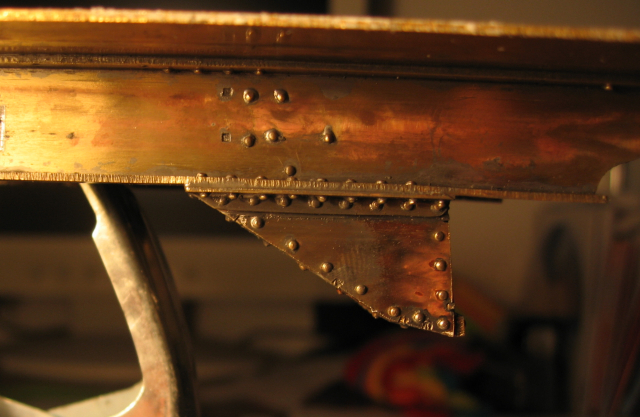

nach langer Zeit mit einigen schöpferischen Pausen sind die Messingteile der Xrot verlötet.
Hier folgen die Bilder nach dem Sandstrahlen:
Im letzten Bild sieht man den Effekt der beidseitigen Nieten am Aschkasten/Hauptträger.
Als Nächstes werden die Teile des Tenders verlötet. :help:

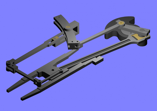

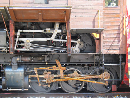

Die Schleuderrad-Steuerung ensteht in CAD:
Hier ein Vergleich mit dem Vorbild, das Foto ist von cp:
Schwäbisch-sparsame Grüße

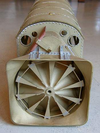

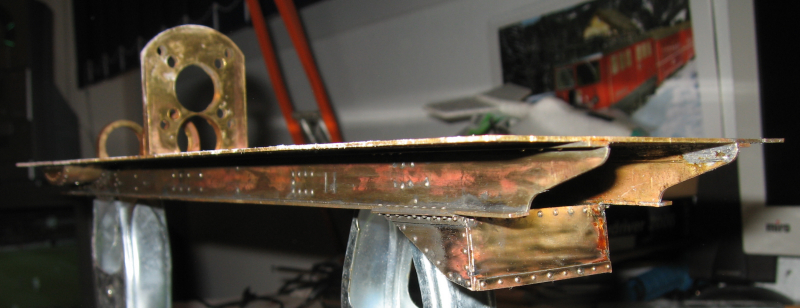

Hallo Zusammen
Ich habe endlich auch begonnen, mit meiner Schleuder. Es ist mein erstes Messingfahrzeuge, deshalb muss ich doch noch einiges lernen. Eigentlich bin ich mit dem bisherigen Arbeiten zufrieden, bis auf eines. Kann mir jemand erklären, wie ich die Noppen und Kannten unsichtbar verlöten kann? Oder muss ich da anschliessend alles mit Spachtelmasse machen?
Noch drei Bilder vom bisher gelöteten Teil:
Xrot1 (RhBler)
Xrot 2 (RhBler)
Xrot 3 (RhBler)
Um Tipps bin ich dankbar.
MfG Stefan

Wenn wir schon dabei sind, bei mir paßt die Tenderwand (Radius) nicht zu dem Deckel bzw.Boden, hat sonst noch wer dieses Problem?
Falls ja,wie habt ihr das gelöst?
Joachim
Beiträge: 1509
Wohnort: Im Schwabenländle
Re: RhB-Dampfschneeschleuder Xrot 9213
Beitrag von Tobi »
Hallo Joachim,
das Problem mit der Tenderrundung findet man bei allen Tendern.
Eine Seite passt genau, die zweite Seite ist etwa einen Millimeter zu weit außen. Durch vorsichtiges Nachbiegen passt es aber. :wink:
Ich werde das noch in der Bauanleitung beschreiben, bitte aber noch um ein paar Tage Geduld.

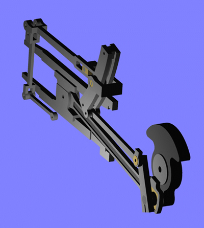

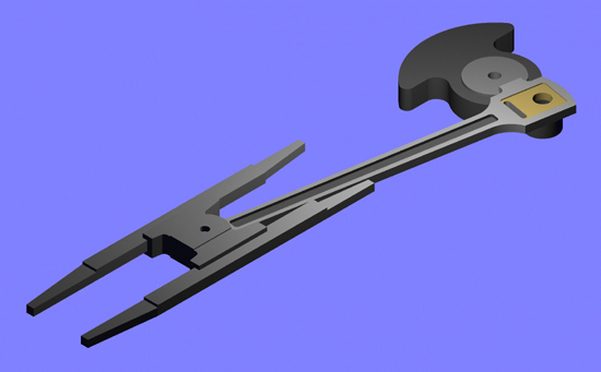

Die Schleuderrad-Steuerung ist bis auf den Steuerungsträger, die Kolbenstangen mit Zylinder und ein paar kleinen Details fertig:
