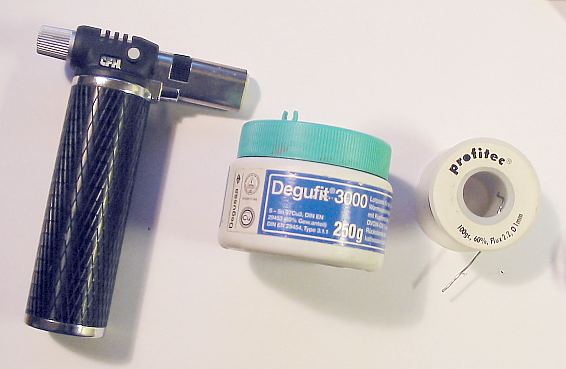

noch einmal von mir, weniger mit ein bischen Gefühl dann geht das schon :D
hier das zu lötende Teil.
Lötgerät und Lötmittel, mehr braucht es nicht.
Das CFH Lötgerät hat einen sehr großen Tank und Piezozündung.
Die Flamme läßt sich über Ventil und zusätzlich durch Regulierung der Luftzufuhr regeln.
(Was ich von ähnlichen Geräten von Ro... halte verkneife ich mir nach meinen Erfahrungen lieber)
Die Lötpaste für den Sanitärbereich ist echt Klasse,
da muß die Lötstelle nichtmal vorher blank gemacht werden.
