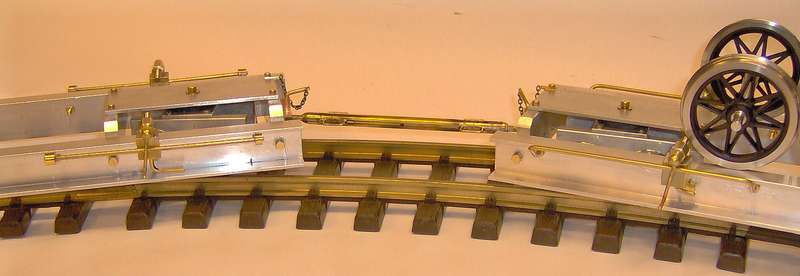

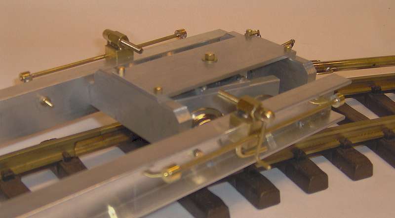

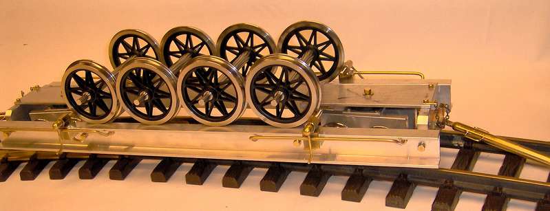

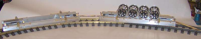

Re: Marcos Einfachst Rollwagen
es juckte doch in den Fingern, hier sind sie
Rollwagen1 (Heinz)
Rollwagen2 (Heinz)
Rollwagen3 (Heinz)
Rollwagen4 (Heinz)
da mir natürlich auch die ersten 3 Bügel an den Gewinden abgebrochen sind,
habe ich beim 2.Wagen eine andere Variante gewählt.
jetzt fehlen nur noch die Regelspurwagen
- ob da jemand Vorschläge oder Skizzen / Baupläne hat ? -
mir fehlen da noch Vorlagen - habe ich bisher noch nichts richtiges gefunden
Heinz
Rollwagen1 (Heinz)
Rollwagen2 (Heinz)
Rollwagen3 (Heinz)
Rollwagen4 (Heinz)
Heinz
Hallo Andreas, Hallo Heinz,
es freud mich, dass Ihr mit solchem Eifer ans Werk geht
Hier noch ein kleines Übersichtsbild vor dem Versand
@Heinz,
könntest Du bitte mal Detailbilder der Kuppelstangen und der Ketten
für die Kuppelbolzen zeigen
Wo hast Du die Kette gekauft
Wir machen momentan noch etwas Rollwagenpause
Planen aber schon an den weiteren Zubehörteilen
