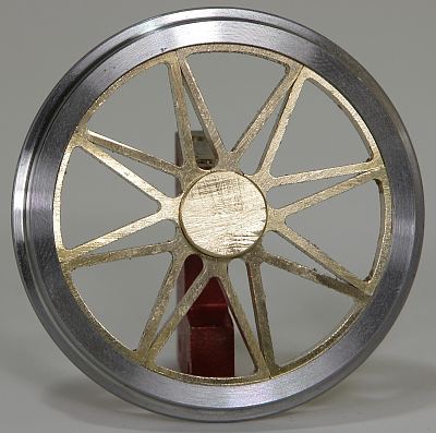

Interessant ist vielmehr, wie Du die Spitze hinbekommen willst.
Das war ja auch der Grund, warum Schrauber das Urmodell für den schmalspurigen Bruder hat erodieren lassen. Bei der Technologie liegt der Radius immer noch bei 0.1mm :cry:

Prellbock hat geschrieben:Interessant ist vielmehr, wie Du die Spitze hinbekommen willst.
Hallo Winfried,
das ist einfach. Marco hat es doch schon erklärt. Man kommt darauf, wenn man sich überlegt, wie denn des Vorbildrad zusammengesetzt und geschmiedet wurde. Am Stück fräsen ist natürlich nicht.
Mal schauen, vielleicht baue ich morgen eines zum Testen.

das erste Exemplar ist fertig. Ich musste die Zeichnung noch zweimal überarbeiten, damit die Speichen in den Radreifen von Reppingen passen. Aber nun halten die Speichen so fest, dass ich nicht mehr aus dem Radreifen bekomme. Ich muss noch die Nabe verlöten und in der Drehbank die Bohrung für die Achse aufbohren.

Wie wäre es, wenn Du vor dem Einsetzen des Radsterns die Oberflächen (Fräserspuren) noch etwas glättest und die Kanten der Speichen noch ein wenig brichst? Das würde die Optik noch einmal bedeutend verbessern. :P
Andererseits sollte ich vielleicht besser schweigen. Ich wünschte, ich besäße auch nur ein so schönes Rad. Die Form der Doppelspeichen ist so genau getroffen - zumindest aus meiner Erinnerung und nach meinen Fotos - dass der Nachweis, es hier nicht mit einem perfekten Nachbau zu tun zu haben, wohl sehr schwer fallen dürfte :shock:
Beste Grüße von einem verblüfften Modellbahner -
Beiträge: 6530
Re: V-Speichenradsatz (1000mm)
theylmdl hat geschrieben:Wie wäre es, wenn Du vor dem Einsetzen des Radsterns die Oberflächen (Fräserspuren) noch etwas glättest und die Kanten der Speichen noch ein wenig brichst?
ich bin schon mit dem Schleifpapier 'drüber. Aber ich habe vor dem Foto noch nicht einmal alle Späne entfernt :-)
Nunja, ich kann Dir ganz genau sagen, was an dem Rad alles nicht stimmt. Z.b. müssten die inneren Spitzen spitz und nicht rund sein. Aber mit einem 1,5mm Fräser gehts nicht besser. Morgen gehe ich mal mit der Dreikantfeile in die Ecken und fräse dann noch die Speichen für das letzte Rad. Allerdings sitzen die Speichen so fest im Radreifen, dass ich sie nicht mehr herausbekomme. Daher lasse ich es gut sein.
Wenn das Rad schwarzbrüniert ist, siehst Du eh keine Fräserspuren mehr. Aber an der teilweise rauen Oberfläche hält der Rost besser :-)
Achja, zum Größenvergleich: Die Speichen sind 1mm dick.

Das Rad ist in jedem Fall große Klasse. Wegen der inneren Spitzen würde ich mir herzlich wenig Gedanken machen, zumal die im verbauten Zustand nur noch von innen zu sehen sind - und das im Dustern.

fido hat geschrieben:Nunja, ich kann Dir ganz genau sagen, was an dem Rad alles nicht stimmt. Z.b. müssten die inneren Spitzen spitz und nicht rund sein. Aber mit einem 1,5mm Fräser gehts nicht besser. Morgen gehe ich mal mit der Dreikantfeile in die Ecken und fräse dann noch die Speichen für das letzte Rad. Allerdings sitzen die Speichen so fest im Radreifen, dass ich sie nicht mehr herausbekomme. Daher lasse ich es gut sein.
ich weiss natürlich dass ich meinen Vorschlag mangels Fräse nicht belegen kann, aber wie wäre es denn wenn Du mal versuchst ein solches Stück zu fräsen ? Oder ist das wegen der filigrane Bauart zu umständlich ?

ich habe das Fido ja schon Vorgschlagen mit den 16 Einzelteilen.Fräsen dürfte kein Problem sein.Werde das vielleicht bei den nächsten beiden Radsätzen die ich mir noch machen werde mal ausprobieren.
