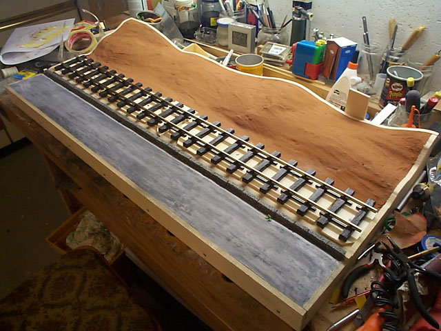

Mir gefällts, auch wenn, wie schon mal anmerkte, das Profil nicht so ganz für deutsch oder schweizer Bahnen taugt. Aber Im Vergleiche zu einem LGB-Profil wirken die Code250 wirklich viel besser.
Der recht groß wirkende Schwellenabstand mag den einen oder anderen vielleicht etwas stören. Ich finde es so aber schön "Schmalspurig". Außerdem bin ich langsam von dem Aspekt weg ein Stück RhB nachzubauen. Vielmehr baue ich einfach ein schönes Stück Meterspurstrecke ;-)
Das Gleis wurde mit 4mm Sperrholz unterfüttert um es etwas höher zu legen.
gleis (Waldbahner)

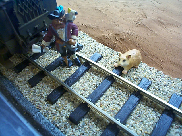

Beim Stöbern im Keller habe ich noch Aquarienkies gefunden. Dieser wurde mal ausgesiebt um Schotter für H0e zu erhalten. Den gröberen Teil habe ich mal rings um das Gleis verteilt.
Bevor ich das nun aber festklebe (noch ists locker) meine Frage an euch. Geht der von der Größe her durch ? Körnung liegt so um die 2mm. Das wären dann um die 45mm Ist etwas fein glaub ich...
schotter (Waldbahner)

Waldbahner hat geschrieben:Geht der von der Größe her durch ? Körnung liegt so um die 2mm.
Hallo Gerd,
eine Steingröße von 1-3 mm ist genau richtig. Allerdings müssen die Steine eckig gebrochen sein. Bei den meisten Kiessorten sind die sie leider rund.
Zweitens ist die Farbe des Schotters wichtig. Beim Vorbild haben die verschienden Steinsorten wie Diabas, Granit, Kalkstein, Basalt oder Gneis verschiedene Farben. Du solltest Dir jetzt entweder einen Schotter mit neutraler hellgrauer Farbe kaufen (wie Ölbindemittel) und passend färben, oder einen echten Stein kaufen. Bei einem Meter Gleis würde ich da nicht lange suchen und einfach bei Asoa ( http://www.asoa.de/spur2.htm ) zwei Kilo Schotter kaufen.

Schotter sieht aber noch sehr sauber aus. Vieleicht ein bisschen versanden und verunkrauten (mit prima Löwenzahn?), dann müsste das doch ganz toll rüberkommen.

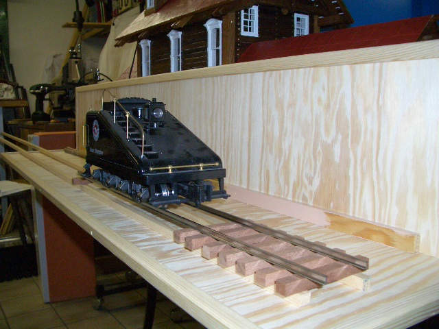

Du hast mich mich Deiner Idee ein Präsentierdiorama angesteckt. Holzplatten sind schon zugesägt, handgesägte Schwellen gibt auch und Stephan´s Code 250 Gleis sieht super aus. Leider warte ich immer noch auf die Lieferung der Kleineisen und Nägel von Llgias Creek. Wenn ich darf stelle ich unter Dein Thema einmal die Bilder vom Bau ein.

Der Schotter würde selbst verständlich noch farblich und "floristisch" überarbeitet.
Mir gehts erstmal um die Frage, ob mein Schotter überhaupt was taugt. Wenn ich mir anschaue was maßstäblicher Schotter so kostet.... Mal sehen was ich nehme. Der Weisheit letzter Schuß ist ja noch nicht gefallen.

geh einfach in den nächsten Dachdeckereinkauf und hol Dir einen Sack Granitsplit das sieht immer noch am besten aus.
So etwas gibt es auch im Schotterwerk ca 30 km von mir. :gut:
Ich hatte da allerdings etwas gröberen geholt :D Die Tonne zu 12 Euro :wink:
Ab Gesteinsmehl aufwärts, bekommt man in sochen Werken jede Körnung.

Ein erstes Bild meines Dioramas:
Präsentierdiorama (Eisenbahner)
Die Gleise von Stephan Strub passen prima zum Gesamten, senkrecht ist eine Natursteinmauer (ausgebrochen) geplant (falls der halbe Meter Schnee weg taut), eingeschottert wird mit unserem städtischen Streugranulat.
Eisenbahner

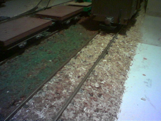

zu eurem thema mit dem einschottern habe ich auch noch eine interessante variante, ich habe meine gleise mit sägespänen (säckeweise vom tischler) "eingeschottert", mal nur halbe schwelle, mal bis schienenoberkante...und das ganze mit holzlasur angebunden...sieht erstmal aus wie richter waldboden, und da kommt jetzt wildgras büschelweise drauf, durch das man wiederrum durchschauen kann und denn "waldboden" sieht...preiswert, ungleichmäßig und ich finde es sieht mal ganz anders aus...ob gut oder nicht soll jeder für sich entscheiden...ich guck ma das ich nachher ma paar bilder mache...

guckst du hier...
...im vordergrund die sägespäne, links das war nur nen test mit so nem streuzeugs, ist aber verworfen worden...
