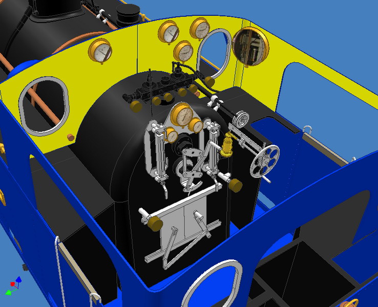

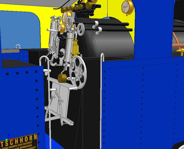

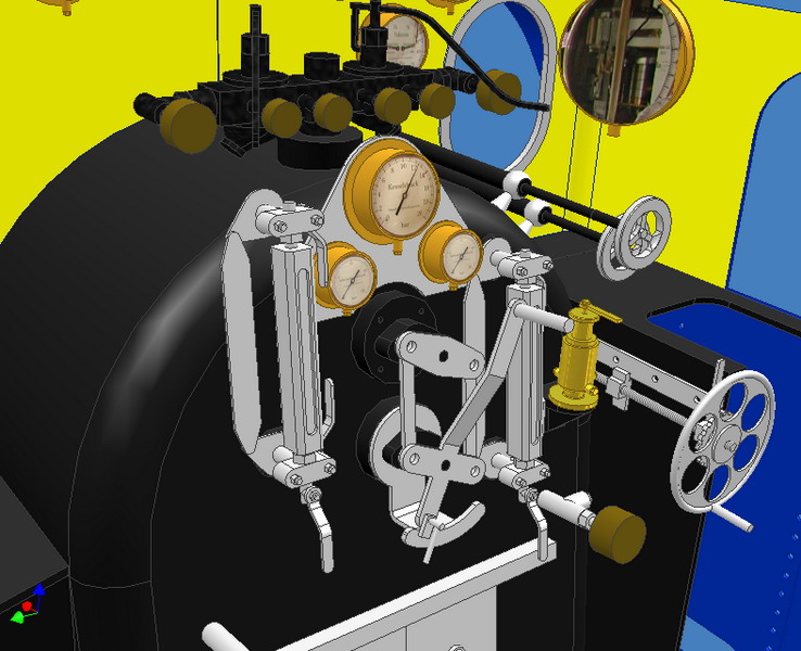

hab in den letzten Wochen das Modell weiter im CAD detalliert und verbessert (Fehler behoben die mir aufgefallen sind bzw Vorschläge andere verwirklicht).
Wie schon mal weiter oben erwähnt ist der letzte große Bereich der noch nicht für das Modell durchkonstruiert war der Führerstand.
Hier nun der Stand der DFB 9 Variante. Der Führerstand der FO 4 schaut anders aus. Hat z.B. runde Feuertür und die Amaturen, Manometer und Ventile sind anders angebracht.
HG 3/4 DFB 9 Führerstanddetails (HG 3/4)

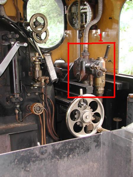

Nun fehlt neben ein paar Leitungen das letzte größere Detail im Führerstand.
Ich denke es ist das Führerbremsventil (Zugbremse). Habe es in dem Bild unten mit 1 makiert. Ist es das Führerbremsventil? Ich hab leider keine Bilder aus anderen Perspektiven von diesem Teil gemacht. Hat jemand welche? Dann bitte schickt sie mir.
Furka015v1 (HG 3/4)
Gruss aus München
Martin

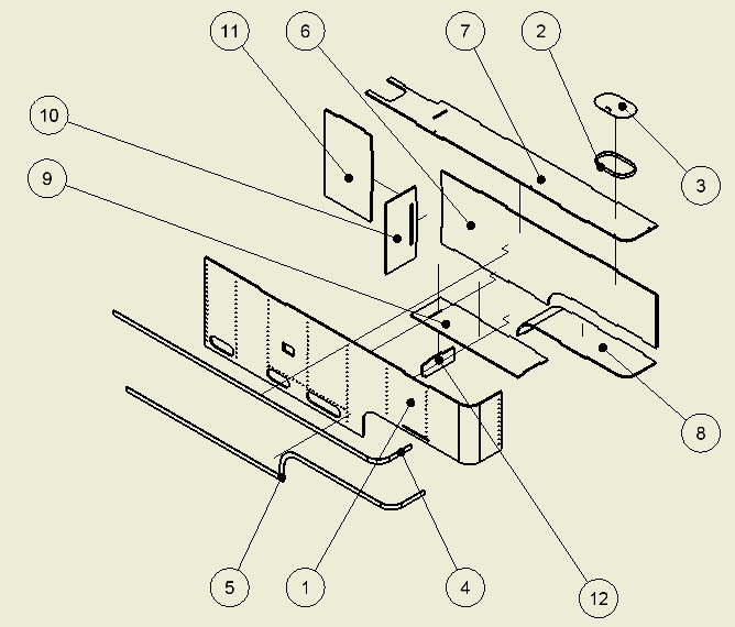

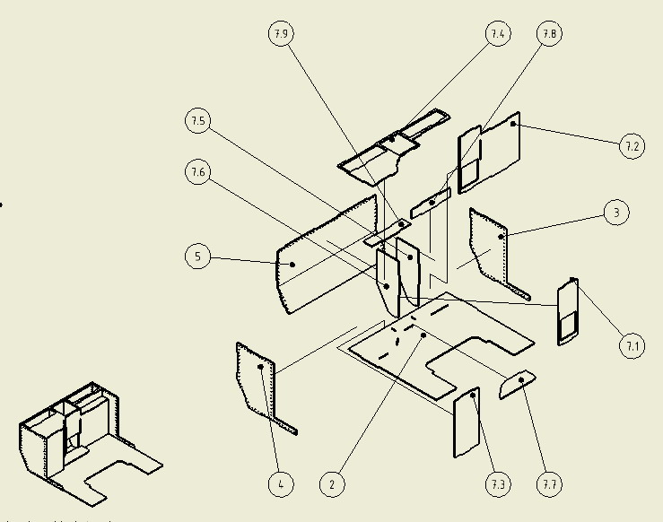

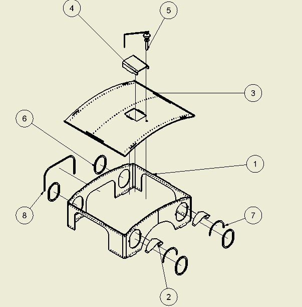

Mit dem Umstellen auf Winterzeit und spätestens wenn es draussen schneit ist klar die Intensiv-Bastel-Zeit hat begonnen. Diese Wintersaison will ich die HG 3/4 richtig voranbringen. Bereite gerade viele Teile zum lasern vor.
Hab die Bleche, wie es auch Hans-RhB macht, mit "Nuten" und "Federn" versehen damit sie vor dem Löten zusammgesteckt werden können und auch eine bessere Formstabilität aufweisen.
Führerhaus Explosionsdarstellung (HG 3/4)
Kohlenkasten Explosionsdarstellung (HG 3/4)
Wasserkasten Explosionsdarstellung (HG 3/4)
Jetzt geht es and den Kessel.
Hab jetzt auch endlich dank Stoffel die richtige Idee wie ich die Federung der Hinterachse und die 3 Punkt Lagerung der Mittelachse und der Vorderachse mache. Sobald ich das habe stell ich ein paar Bilder ein.
Gruß aus München
Martin

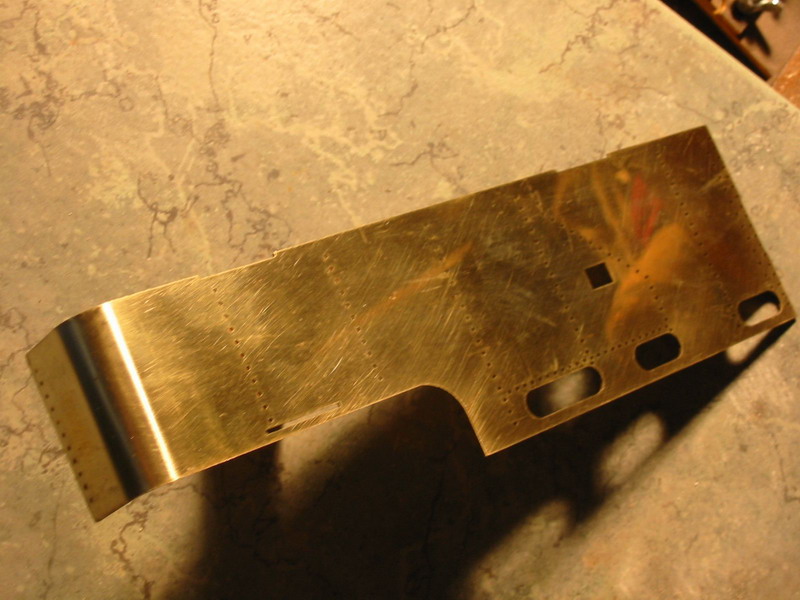

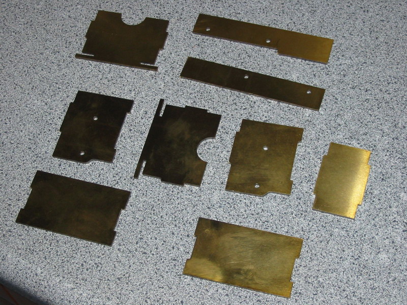

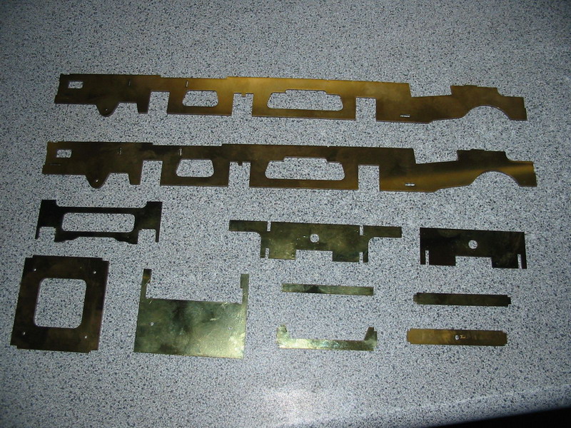

heute hat mir Hans_RhB Fotos von den ersten gelaserten Teilen geschickt. Kann es kaum erwarten und die Teile zusammenlöten.
Ich hab mich ja wie schon weiter oben beschrieben zu einer Überarbeitung des Rahmen entschieden da ich Ihn zu eng gemacht habe.
Da ich mich auch entschieden habe gleich beide Varianten zu bauen ist das mit dem Lasern einfacher.
HG 3/4 Rahmen gelasert (HG 3/4)
HG 3/4 Motorhalter gelasert (HG 3/4)
HG 3/4 Wasserkastenblech gelasert und gebogen (HG 3/4)
Gruß Martin
