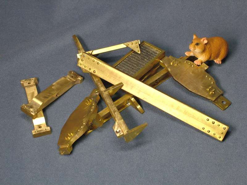

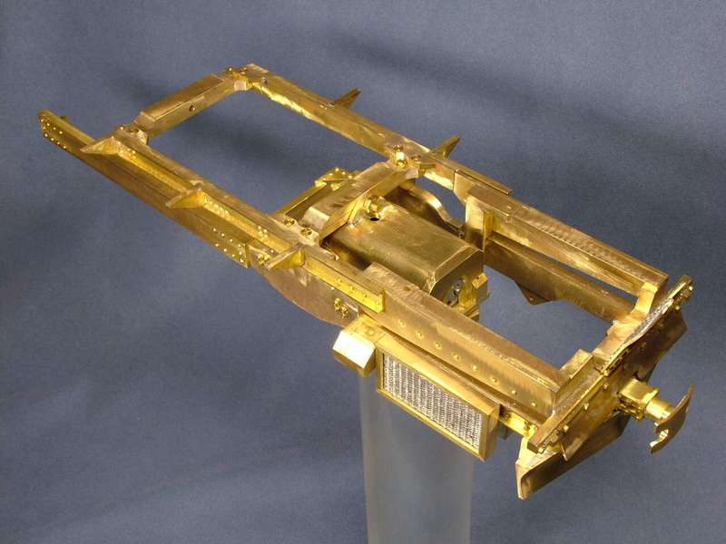

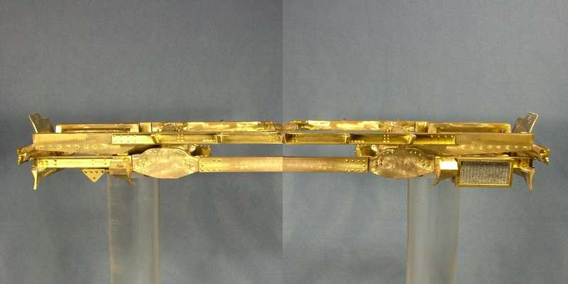

Will Hermann sich ein Nest bauen? Was ist denn hier los ?
Wozu hat er denn all die Messingbrocken angeschleppt ?
Ob man daraus wohl etwas machen kann........ :gruebel:
Baut sich Hermann ein Nest ? (Stoffel)
..... man kann. :idee: Das sind die noch fehlenden Rahmenteile für den CFm. Noch fehlen jede Menge Detaillierungen, z.B. Achslager, Federpakete, Motor- und Getriebenachbildung etc. etc. Es ist also noch genügend Arbeit übrig. :lol: Aber so ein bisschen kann man sich jetzt das Ding vielleicht vorstellen.
Halbrahmen (Stoffel)
Der Motorblock verschwindet im vorderen bzw. hinteren Überhang, wo man eh´ kaum reinblicken kann. :anonym: Das schafft Platz in der Mitte, um den Original-Antrieb nachbilden zu können. Sicher muss da aber noch der eine oder andere Kompromiss eingegangen werden. :oops: Übrigens baue ich natürlich nur einen halben CFm. Die Brocken sind ja nur Urmodelle und werden später abgegossen. Die Kompromiss, beide Enden gleich auszuführen ist relativ gering. Wichtig ist nur, dass das Ding später auch „an sich selbst passt“. Wollen mal sehen .....
Doppeltes Lottchen (Stoffel)
..... passt. :mrgreen: (Moderne Bildverarbeitung macht doch alles möglich :lol: :lol: :lol: ).

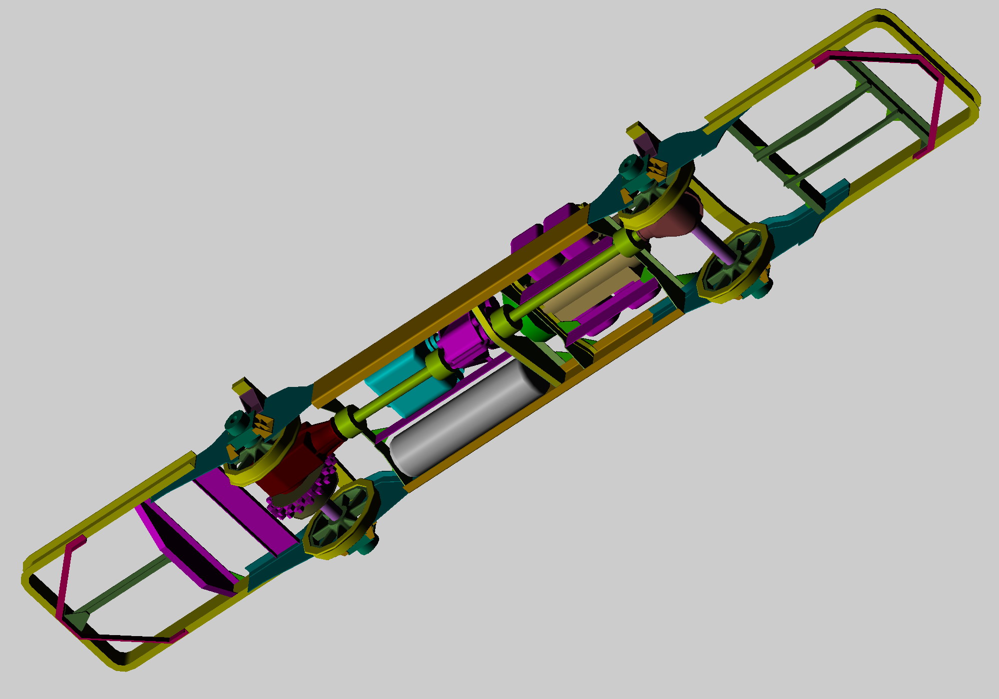

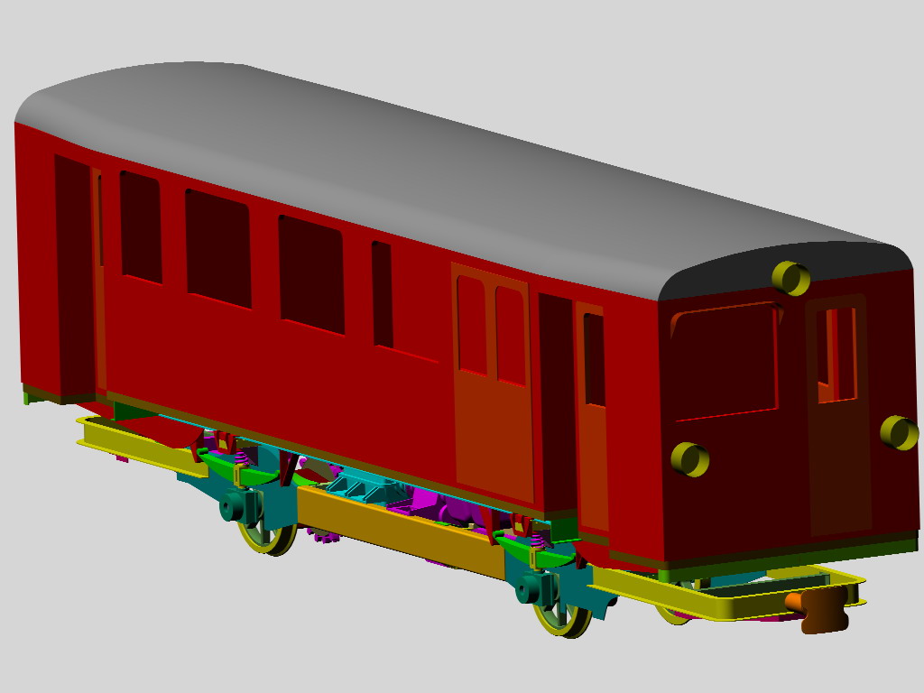

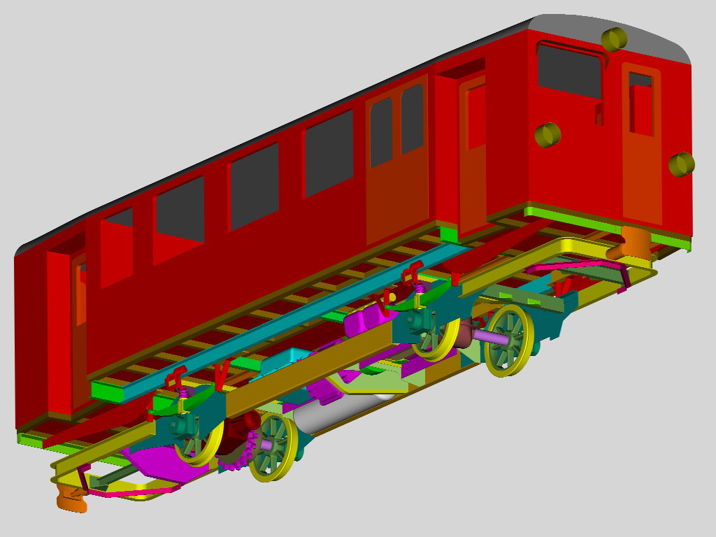

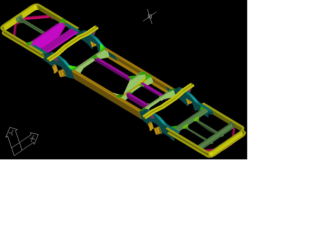

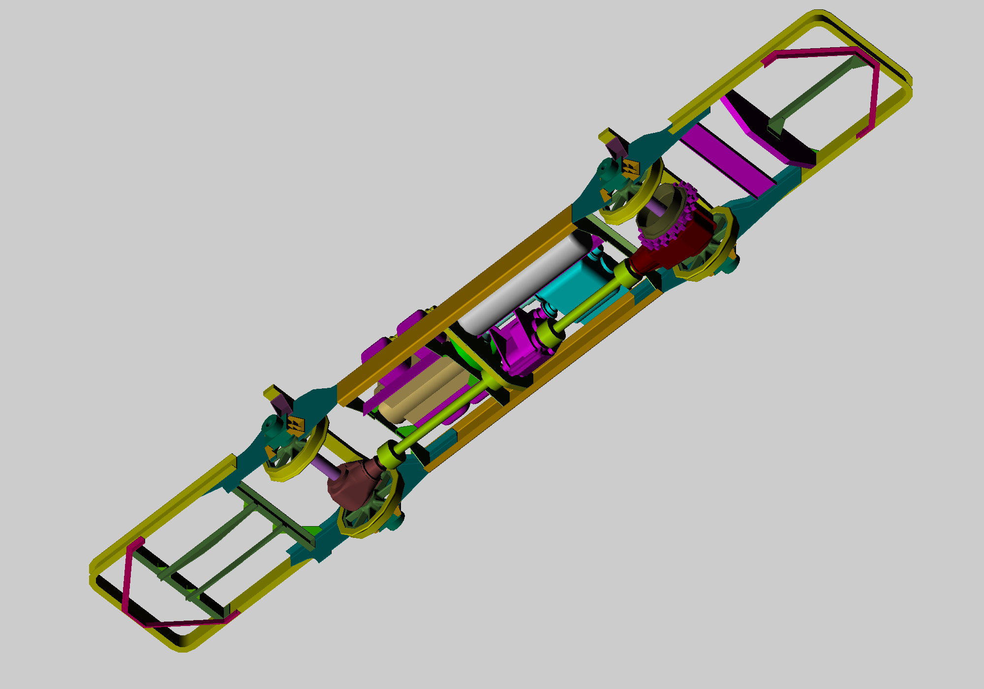

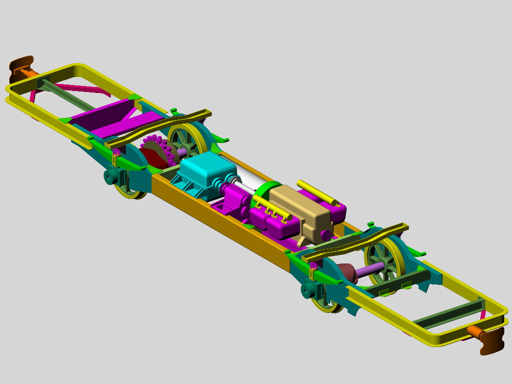

Ich hab ca. 1997 Kontakt zu engagierten Mitgliedern des Vereins Furka Bergstrecke bekommen. Damals bekam der VFB gerade den CFm 2/2 vom Verkehrshaus Luzern leihweise überlassen.
Bei den Überlegungen der Wiederaufbereitung des Wagens wurde schnell klar, dass die alte Antriebsanlage überarbeitet werden mußte. Es wurde überlegt einen hydraulischen bzw. hydrostatischen Antrieb einzubauen. Außerdem mußte der alte 8 Zylinder Benziner gegen einen Diesel ausgetauscht werden (angeblich läßt das Schweizer Verkehrsministerium keine benzingetriebenen Schienenfahrzeuge mehr zu)
Ich hab mich damals bereit erklärt aus der Übersichtszeichung (die Selbe die Du hast) des Fahrgestells den Rahmen und den Rest mit einem 3D CAD System nachzumodellieren damit man die Einbauuntersuchung für die neuen Antriebsvarianten machen kann. Ich hab also eine Bestandsaufnahme in 3D gemacht wie das Untergestell ursprünglich lief. Es gibt auch Varianten in der man eine Diesel Hydraulischen Antrieb sieht und eine mit hydrostatischen Motoren. Ich hab dann auch noch angefangen den Aufbau nachzumodellieren (ist aber nicht fertig)
Aufgrund dieser 3D Modellierung aus dem 2D Daten hab ich viel gelernt, wie der untere Rahmen mit dem oberen Rahmen (Aufbau) verbunden ist und natürlich wie der komplette Antrieb funktionierte. (8 Zylinder Motor, Schaltgetriebe, Wendegetriebe, eine Achse mit Zahnradantrieb andere nur Adhäsion)
Leider ist die Wiederaufarbeitung des CFm 2/2 schwer ins Stocken geraten. Meine letzter Stand ist das der CFm 2/2 momentan bei der Sektion Argau des VFB eingelagert ist.
Wie auch immer von Deinem Projekt den CFm 2/2 in 1:22,5 nachzubauen bin ich restlos begeistert und will Dich unterstützen in dem Du von mir meine Zeichnungen und das 3D Modell haben kannst.
Ich muß allerdings die alten Daten (hab das ganze ja 1997 gemacht) wieder laden und auf die neuste Version im CAD System bringen. Dazu brauch ich ein bischen Zeit von der ich leider immer viel zu wenig fürs Hobby habe.
Welche Variante Du bauen solltest wurde hier auch schon diskutiert. Ich plädiere natürlich für die FO Ursprungsausführung.
So nun genug geschrieben hier ein paar Bilder:
Gruß Martin

na, da kam ja binnen eines Nachmittags eine Menge Input zum CFm. Erst mal vielen Dank dafür.
:yau: :yau: :yau:
Auf ein paar Punkte will ich noch näher eingehen:
Erst mal zu Martins Zeichungen .........
Junge, die Dinger sind ja einsame Spitze ! :zustimm: Hätte ich so was nur früher zur Verfügung gehabt. Es ist genau die Schwierigkeit, sich aus den Plänen etwas dreidimensionales vorzustellen. Alleine die Dinger, die Du hier angehängt hast, sind für mich schon mal Gold wert. Vor allem bei der Umsetzung der Getriebe-/ Motoreinheit sind die Zeichnungen eine tolle Unterstützung. Herzlichen Dank dafür.
:jump: :jump: :jump:
Beim Vergleich der Zeichungen mit dem Modell fallen natürlich auch gleich ein paar Kompromisse auf. :oops: Doch ganz ohne wird es wohl nicht gehen, sonst wird das Modell auch zum Lebenswerk. Z.B. sieht man, dass die Überhänge bislang noch etwas spartanisch ausgestaltet sind. Wie weit ich es hier treiben werde, ist bislang unklar. Schließlich sieht man diese Details ja nur, wenn man das Modell Kopf stellt. :gruebel:
