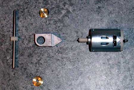

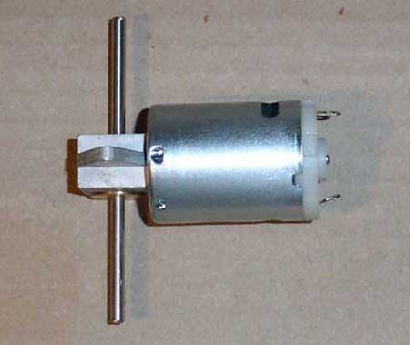

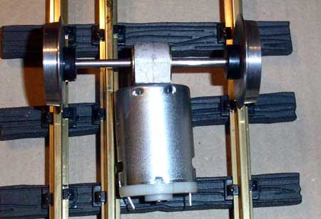

ich habe mir den Antrieb von IP Engineering vor ein paar Wochen besorgt, um meine Straßenbahn endlich zum Fahren zu bekommen.
Zum Einbau bin ich noch nicht gekommen, aber ich habe ein paar Fotos gemacht, die vielleicht von Interesse sind:
Die Achswelle ist auch für Regelspurfahrzeuge lang genug.

vielen Dank zu den technischen Infos zum Antrieb. Die Kunstoff-Schnecke dürfte nicht lange halten. In LGB-Loks ist diese wenigstens aus Messing, so dass das Schneckenrad auf der Achse das erste Teil ist, das aufgibt. Für kleine/leichte Modelle unter 1 kg ist der Antrieb aber sicher in Ordnung.
Hallo Andreas,
da wir gerade einen ähnlichen Achsantrieb für den T1 bauen und ja auch noch das Schurer-Getriebe oder gar ein Tatzlagerantrieb in Frage kommt, nehme ich von dem "IP Engineering" Antriebsblock Abstand. So simpel mit Schnecke kann ich das auch selbst bauen, aber ich setze auf Faulhabermotoren mit angeflanschten Getriebe und einem nicht-hemmenden Antrieb. Außerdem glaube ich nicht, dass die Kunstoffschnecke auf Dauer in der schweren Köf durchhält.
