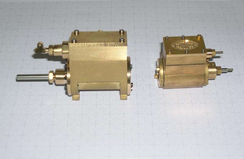

heute habe ich ein Paket von Ralph Reppingen bekommen.
Als ich es geöffnet habe und den Inhalt in den Händen hielt
war ich irgendwie baff! :shock:
Vielleicht helfen die beiden Bilder meine Sprachlosigkeit wiederzugeben:
Reppingen vs. Regner (Ralf)
Reppingen vs. Regner1 (Ralf)
Auf den Zeichnungen sehen die irgendwie nicht so groß aus :wink:

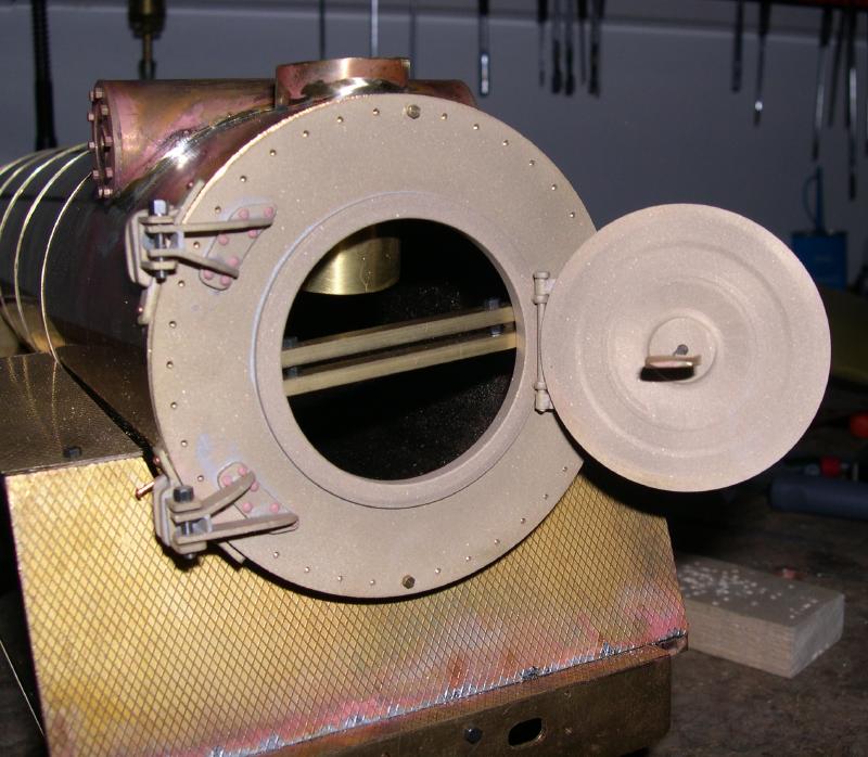

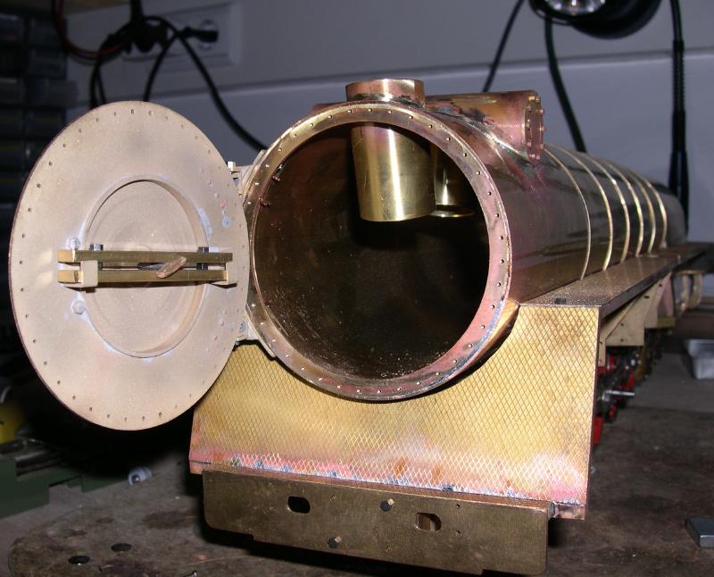

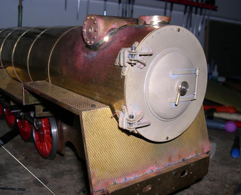

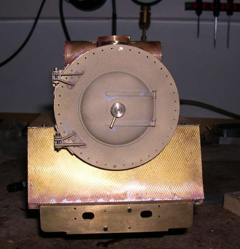

Tach Buntbahner,
hier mal wieder ein Beweis, dass es weitergeht! :wink:
Rauchkammer (Ralf)
Rauchkammer2 (Ralf)
Scharniere (Ralf)
Tür (Ralf)
Die große Tür wird mit 40Stück M 1,2mm Schrauben befestigt.

Bommel hat geschrieben: ... Aber irgendwie sieht die Rauchkammertür, Scharniere,... nicht nach Bauteilen klassischer spanender Herstellungsverfahren aus. ...
Hallo Bommel,
Danke! :wink: Aber die Scharniere sind selbst gebaut.
DSCN1224bem (Ralf)
Teil 1 ist auf einem Rundtisch gefräst. Teil 2 + 3 sind hart aufgelötet und Teil 4 weich dazwischen gelötet.
Teil A + B sind hart verlötet, dann Teil D weich angelötet Teil C ausgerichtet, gebohrt und weich angelötet.
Nur die Teile mit RR gekennzeichnet stammen von Ralph Reppingen, da ich erstens nicht das passende Material da hatte und zweitens solch große Teile schlecht auf meiner kleinen Drehbank fertigen kann :cry:

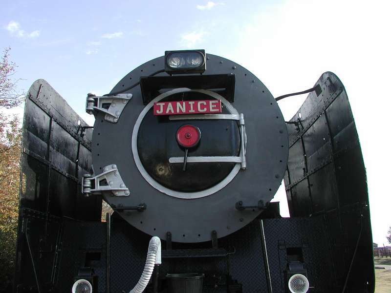

25NCJanice (Ralf)
Hier noch ein Bild von einer 25NC zwar eine British Locomotive und keine Henschel, aber entstand ja aus den gleichen Plänen wie die Henschel Loks. Und der Rote Teufel ist ja auf einer 25NC aufgebaut. Aber das ist eine etwas längere Geschichte. :wink:
