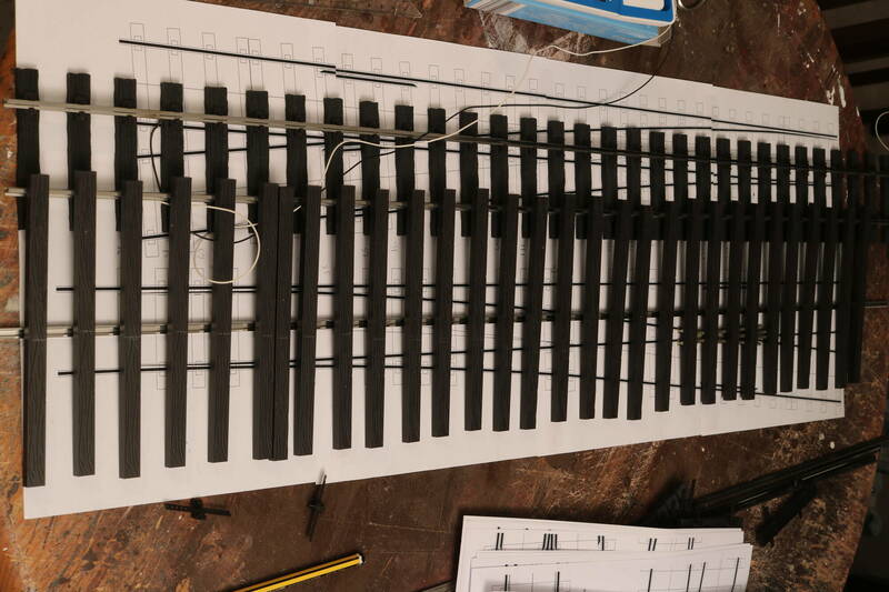

die wichtigste Unterlage für den von Euch oben hervorgehobenen Selbstbau, neben der recht knappen Bauanleitung im Bausatz, ist die Zeichnung der Weiche:
HpK0366 (Kellerbahner)
Mit dieser machte ich mich erst mal u.a. mit den beigelegten langen Schwellen ´warm´:
HpK0372 (Kellerbahner)
Die dann abgelängt wurden:
HpK0373 (Kellerbahner)
was sich etwas später als suboptimal rausstellte – aber durch ´Verlängern´ doch wieder korrigiert werden konnte
Neben dem Herzstück – aus Neusilber:
HpK0371 (Kellerbahner)
sind die Weichenzungen:
HpK0375 (Kellerbahner)
für den, im wahrsten Sinne, reibungslosen Betrieb wichtig.
Nun, so wie sie sind konnten sie deshalb (reibungsloser Betrieb) nicht bleiben !
Zum einen mussten sie noch vorsichtig ´nachgebogen´ werden und, vor allem, die Zungenspitzen vorsichtig (nicht zuviel !) zurecht geschliffen werden:
HpK0380 (Kellerbahner)
Auch die Radlenker, hier schon mit Raischäbrü brüniert, erfordern etwas Nacharbeit mit der Mini-Flex;
HpK0383 (Kellerbahner)
Nach dem Anpassen auch der Schienenstühlchen im Bereich der Radlenker konnte ein erster Teilerfolg erzielt werden:
HpK0384 (Kellerbahner)
Die gerade Gleisstücke wurden als erstes verlegt, weil vorher bzw. während des Gleisbaus, noch einiges, an den Stellen an denen die Weichenzungen später anliegen, weggefräst werden muss:
HpK0389 (Kellerbahner)
Im Zwischenergebnis erkennt man den Unterschied ´vorher/nachher´:
HpK0395 (Kellerbahner)
Die Weichenzungen kommen später auf speziellen Schienenplatten zu liegen, die, zumindest ich bei meinem Bau, auch tlw. nachgearbeitet, besser: zugeschnitten, habe:
HpK0394 (Kellerbahner)
Ein weiteres Zwischenergebnis:
HpK0402 (Kellerbahner)
Die (eine) Weichenzunge ist zurechtgebogen, an der Spitze abgeschliffen, ebenso das Gleisstück in dem sie später anliegt, die Schienenstühlchen für die Auflage der Weichenzunge sind zugeschnitten und platziert und das Isolierstück steckt an dem Ende der Zunge wo auf deren Unterseite der Zapfen ist der sie später beweglich macht:
HpK0397 (Kellerbahner)
Dann kann es mit dem nächsten Gleisstück weiter gehen aber erst mal die ´Flucht´ dessen zur Weichenzunge geprüft:
HpK0406 (Kellerbahner)
Nebenher wird´s ´elektrisch´:
Mit der Lötfahne an den Weichenzungen:
HpK0407 (Kellerbahner)
auf die ich jedoch verzichtete und eine brutal alternative Stromversorgung wählte:
HpK0409 (Kellerbahner)
und dann auch gleich mit dem zu polarisierenden Herzstück:
HpK0408 (Kellerbahner)
Wobei auch gleich die ersten Gleisstücke ihre Anschlüsse an den Gleisstrom angelötet bekommen.
NB: gelernt habe ich auch, das Edelstahl mit dem üblichen Bastellot nicht zu löten ist, sondern zusätzlich ein spezielles Lot und Flußmittel erfordert.
Um eine Unterlage für den Bau der Weiche und später aller Gleise zu bekommen, da diese ja nicht direkt auf den Segmenten verklebt werden sollen:
HpK0412 (Kellerbahner)
hilft ein zurechtgesägten Stück 4 mm Pappelsperrholz, dass dann noch mit den nötigen ´Zugangsöffnungen´ versehen wird:
HpK0415 (Kellerbahner)
Jetzt kann es mit dem Bau endgültig, da dann verklebt, los gehen:
HpK0416 (Kellerbahner)
In Ermangelung einer Profi-Lehre dann noch schnell eine aus PS geschnitzt:
HpK0420 (Kellerbahner)
um die Spurweiten zu kontrollieren, die vor allem im Bereich des Herzstücks, aber nicht nur dort, wichtig ist vor dem Gleisbau zu bestimmen:
HpK0423 (Kellerbahner)
Das obige Bild sieht schön aus … aber:
zumindest bei ´meinem´ Herzstück, war noch einiges an Nacharbeit nötig – warum ? Siehe hier:
HpK0424 (Kellerbahner)
Die Lage der Löcher in den Kunststoffschwellen und die daraus resultierenden Abstände der Gleise bzw. des Herzstücks sind nicht so einfach für ein LGB-Standardradsatz passend.
Auch die Spurkranzhöhe ist höher als die Tiefe des Herzstücks. Also waren wieder Schleifarbeiten nötig:
HpK0426 (Kellerbahner)
Ob das nur an meinem Bausatz liegt oder an meiner Dummheit, hatte ich versucht zu recherchieren. Nur: Bauberichte von Edelstahlgleisen und vor allem deren Weichen, z.B. ex-Miha (heute Heyn oder Feld) sind, vorsichtig ausgedrückt, rar gesät.
Nun, es ging auch so:
HpK0427 (Kellerbahner)
HpK0428 (Kellerbahner)
Und damit wurde ein weiteres Zwischenergebnis erreicht:
HpK0431 (Kellerbahner)
