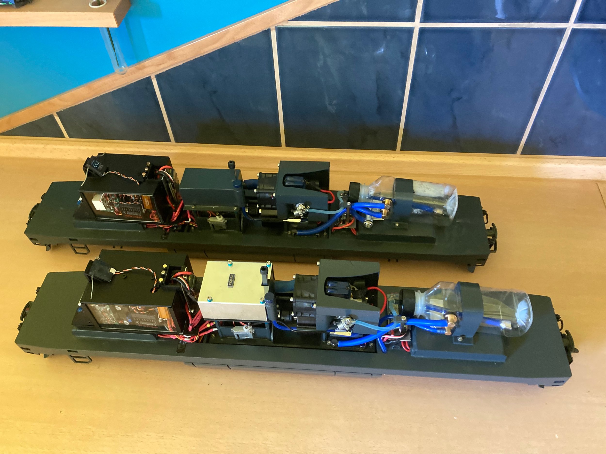

mittlerweile konnte ich die zweite Lok technisch und mechanisch fertig stellen.
Beide Maschinen laufen exakt identisch. Optisch gibt es mariginale Unterschiede, die aber nur den Wünschen des Kunden folgen.
Bei der Kunden-Maschine ist der Tankeinfüllstutzen innen, um nicht die Scale Optik zu stören und die Maschine hat auch keine Maschinenverkleidung, technisch gibt es noch einen kleinen Unterschied bei der Steuerung der Schneeschleudern und den Mindestkurvenradius - meine (die vordere) kann R2, dafür hat sie optische Kompromisse bei den Drehgestellen und eine zusätzliche Verkleidung mit MTU Emblem, um auch nach den Öffnen der Lok die illusion eines Großdiesels aufrecht zu halten.
Viele Grüße Ottmar

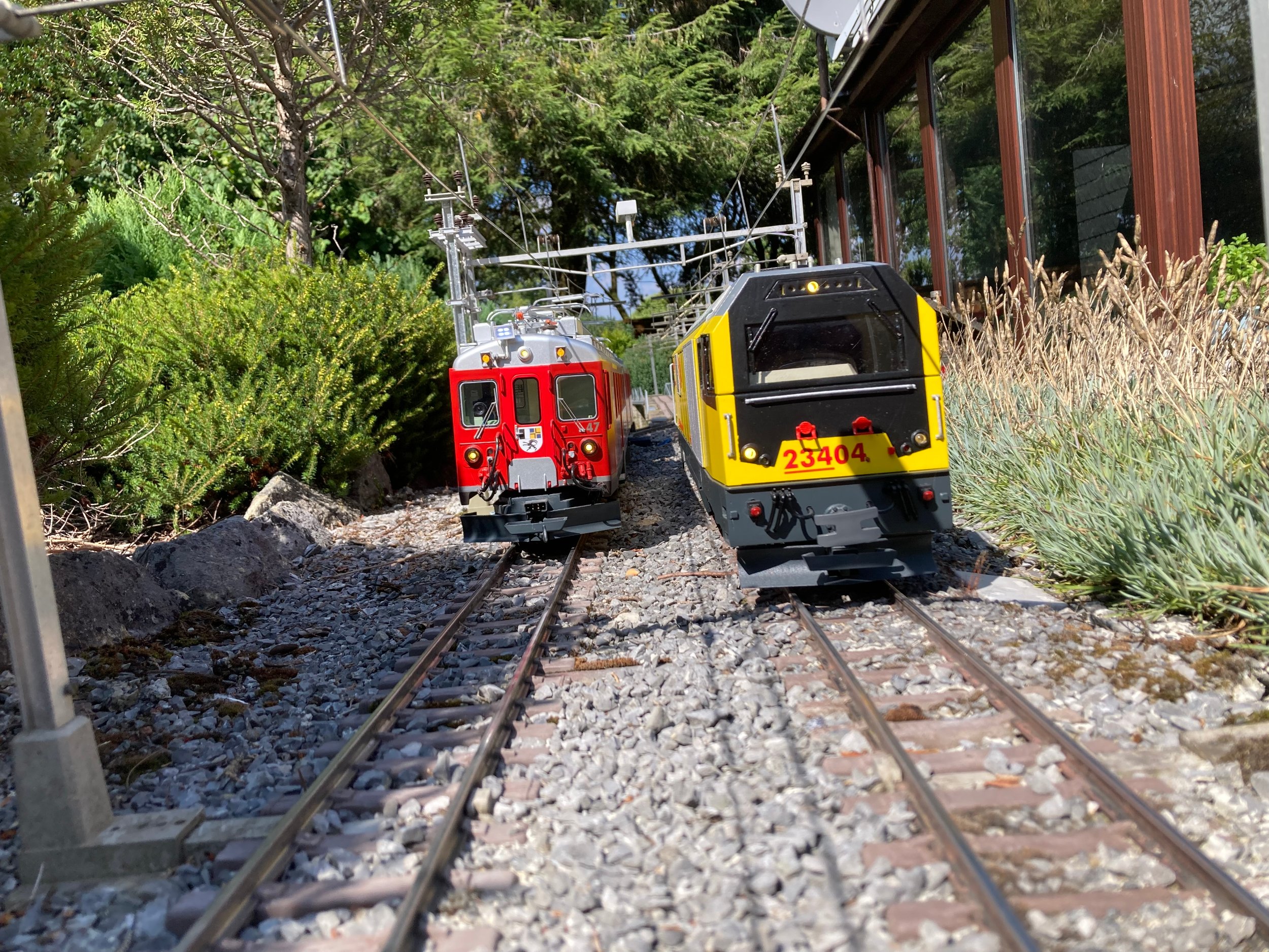

Zugüberholung von ABe 4/4 II (Tw2) und Gmf 4/4 II im Bahnhof Cadera

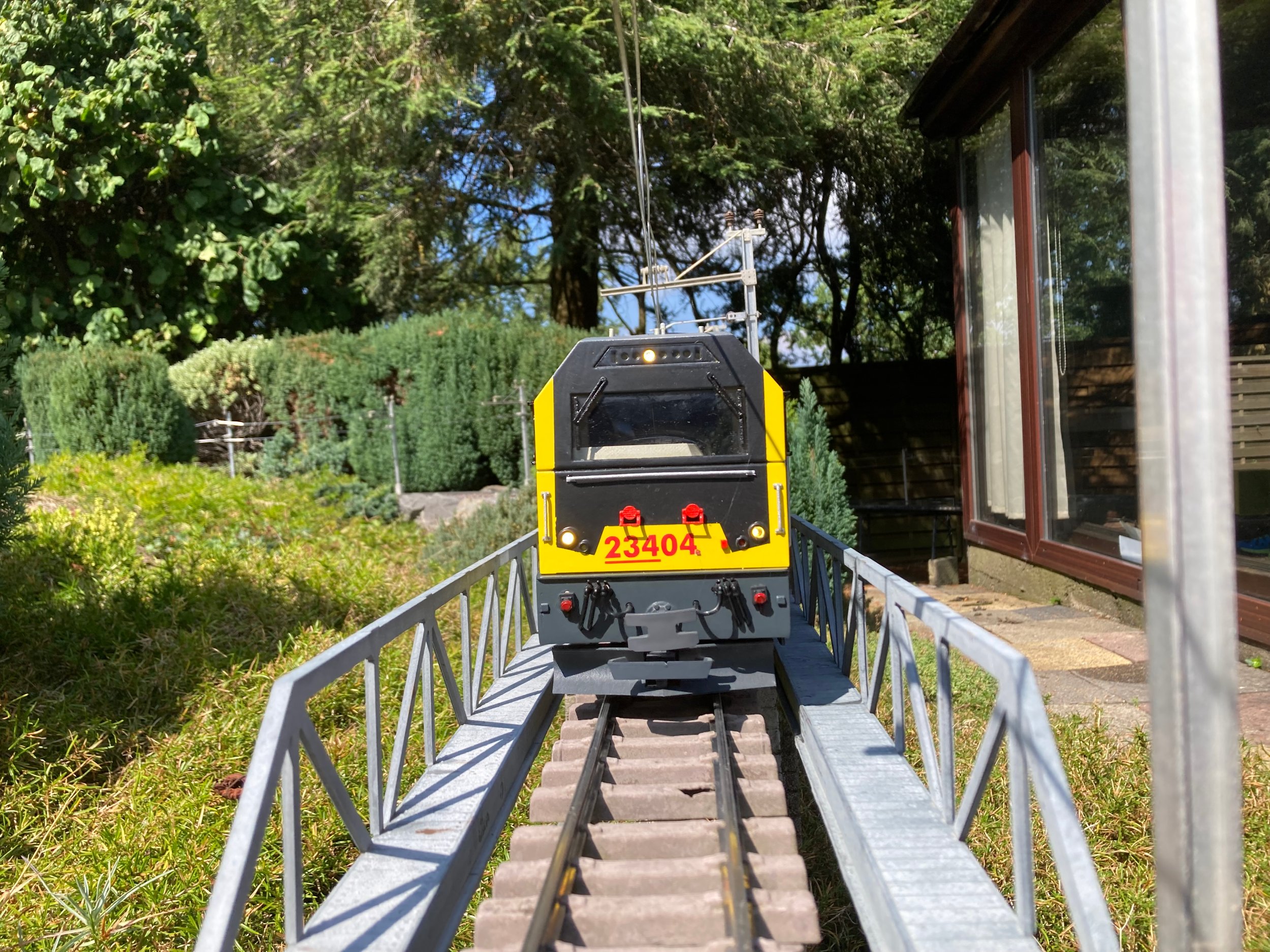

Gmf 4/4 II auf der Brücke

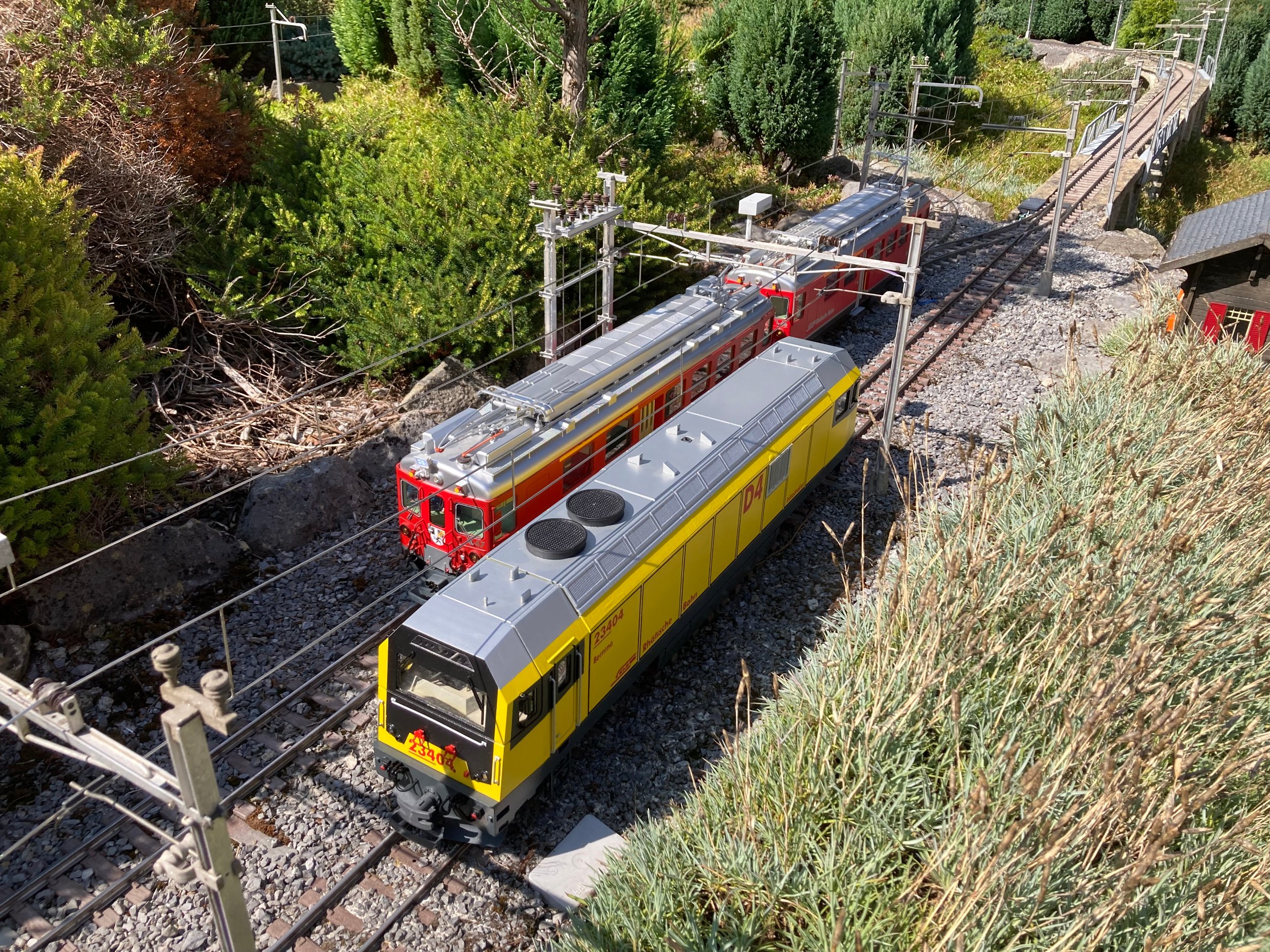

ABe 4/4 II (Tw2) und Gmf 4/4 II von oben im Bahnhof Cadera
