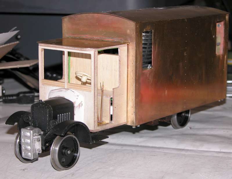

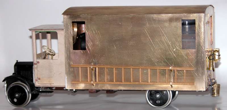

und wieder gibt es neue Bilder von der Draisine. Leider hat die Hütte (zwei Mal gebaut, die erste war zu klein) und die Inneneinrichtung viel zu viel Zeit gekostet, denn ich wollte schon weiter sein. Auch die Kupplungen mit den Halterungen dazu haben echt aufgehalten.

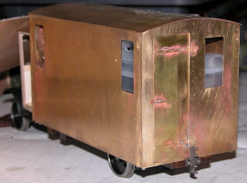

Die Türe hinten kann man aufmachen, um nachzutanken.

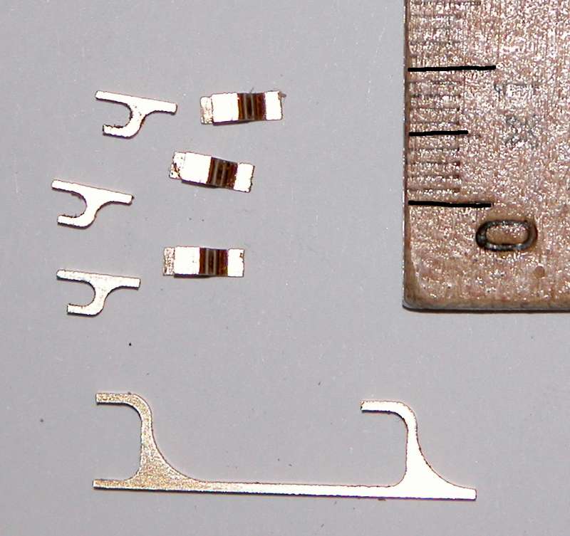

Heute habe ich noch einige Haken gefräst, um daran Ketten und eine Leiter aufzuhängen. Die beiden äußeren Striche auf dem Lineal haben einen Abstand von 10mm und die Haken haben eine Wandstärke von 0,5mm:

sehr schöne Anbauteile.Mach bitte auch ein Photo wenn Die Teile angebaut sind.Im Moment kann ich mir den Zweck noch nicht so richtig vorstellen.
ansonsten hast Du das Führerhaus prima hinbekommen.Besonders den Motorübergang :D :D

die Qualität des Übergangs zwischen Haube und Führerhaus muss an demjenigen liegen, der das Teil zeichnete :-)
Die Haken sind natürlich dafür gedacht, das die Teile, die man aufhöngt, nicht wieder herunterfallen. Dazu zählt die Leiter, der Eimer und die Schlusscheibe. Und wenn ich mit einem 1mm Fräser fräsen könnte, wären die Haken nur halb so groß.

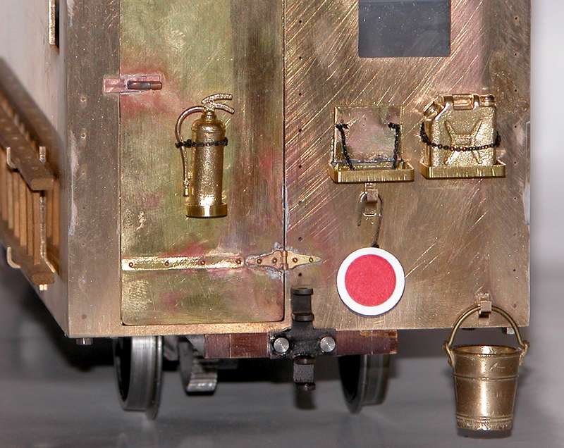

Die Halter für die Benzinkanister (einer noch ist leer, damit man den Halter sieht) und den Feuerlöscher entstanden gestern auf der Fräse.
Die Leiter passte beim besten Willen nicht in den Aufbau und wird daher außen aufgehängt. Und auf der gesamten Strecke nur im Bahnhof Katzenberg eine Tankstelle vorhanden ist, müssten die Streckenabeiter ohne die extra Portion Benzin die Fuhre über den Berg nach Katzenberg zurück schieben und dazu hatte keiner Lust. Daher werden halt zwei Kanister Sprit mitgeführt.

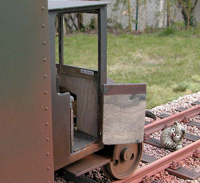

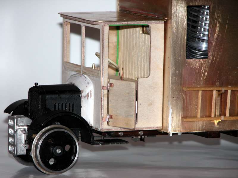

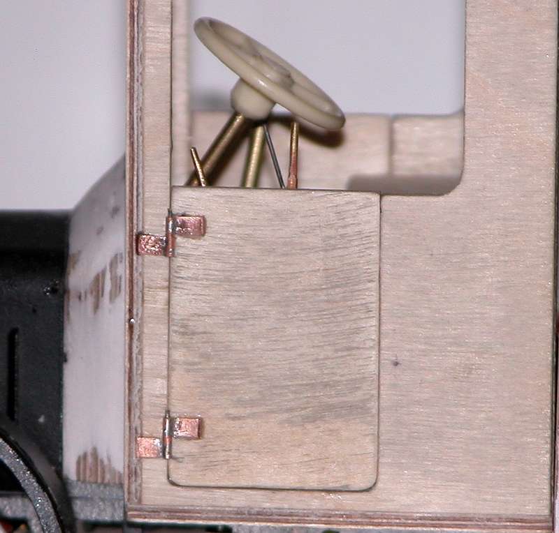

Die Fahrertüren (zum Öffnen) mit den selbstgebauten Schanieren sind nun auch fertig:
Kleiner bekomme ich die Schaniere nicht hin, da bei Conrad die kleinsten Messingrohre 1mm Außendurchmesser haben.

wenn Du billig dünnere Rohre brauchst, laß Dir mal wieder von einer schönen Schwester eine Spritze verpassen (Nach der Gesundheitsreform aber nun doch nicht mehr so billig :( )
Aber im Ernst. Kanülen gibt es in verschiedenen Durchmessern. Die geben sogar in 1:87 prima Scharniere ab. Habe leider z.Zt. kein Foto zur Hand. Das Kannst Du dann beim nächsten Modell ausprobieren, denn Dein Dieselchen sieht auch so schnucklig aus.

die vielen Details sind einfach nur phantastisch. Langsam bekommt das Modell eine immer bessere Wirkung. Am besten Gefallen mir die sehr filigranen Scharniere und Beschläge an der rückwärtigen Tür.

:arrow: Habe ich was verpasst, oder wo hast Du denn diese hübschen Kanister, den Feuerlöscher und den Eimer her :?: Das scheint alles Messing-Feinguß zu sein, oder :!: :?: :!:

Am Thema kleine Scharniere bin ich auch gerade dran.
Prellbock hat geschrieben:Aber im Ernst. Kanülen gibt es in verschiedenen Durchmessern. Die geben sogar in 1:87 prima Scharniere ab.
Winfried
Lassen die sich löten? Aus welchem Material sind die Kanüle?

ich tippe darauf, das Kanülen aus Edelstahl sind. Das müsste sich sehr schlecht löten lassen. Meine kleinen Schaniere bestehen ja nur aus einem 1mm Messingrohr und einem kleinen 0,5mm Messingblech, die verlötet sind. Die Achse aus 0,5mm Fedlerstahldraht ist eingeklebt. Das ganze ist ratz-fatz zusammen gelötet.
Hiho Stoffel,
vielen Dank. Die Schaniere an der Rückseite im Modellbauladen gekauft. Die Beschläge sind selbst gemacht bzw gefräst und auf die Türe aus 0,5mm Messing aufgelötet.

Der Feuerlöscher und die Kanister sind von Spur-2-Pfiffikus. Der Eimer müsste von Regner sein.

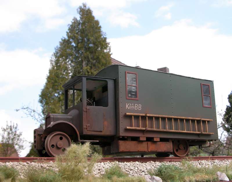

hier sind wieder Bilder vom aktuellen Stand des Werkstattwagens der KBB (Katzbergbahn). Man möge mir die teilweise einfach gehaltene Alterung verzeihen, aber da sich bei einem Live-Diesel Fahrzeug das Fahrwerk mit Sprit & Öl überzieht, das die Pracht sowieso kaputt macht, habe ich z.B. die Räder nicht verrostet.
Werkstattwagen der KBB, Schräg von vorne (fido)
Lassen wir den Boss der KBB, Rainer Nagezahn, davon berichten:
"Jo, damals nach dem Kriech oder davor brauchten wir fix ein Fahrzeug für die Reparatur der Strecke und so, aber wir hatten einfach nix. Da 'hamm wir den alten LKW auf's Gleis gestellt und hintendruff einen Aufbau genagelt. Das tat dann schon ganz gut. Aber im Jahr 1933 während der großen Hamsterplagen mussten wir die ganzen Viecher von der Strecke einsammeln und wussen nicht wohin damit. Da hamm' wir dann die Hamsterkästen gebaut und unten an den Rahmen gemacht".
So viel von Rainer N. aus Katzenstein.
Dach (fido)
Das Dach des KBB Werkstattwagens kann Geschichten von besseren Zeiten erzählen. Aber immerhin ist es noch dicht. Rechts hinten vor der Katze sieht man eine geflickte Stelle.
Linke Seite (fido)
Die Leiter dient zum Beschnitt von Geäst, das in das Lichtraumprofil wuchtert. Unterhalb der Leiter erkännt man die Klappen an den Staufächern, die von unten an den Rahmen geschraubt sind.
Rechte Seite (fido)

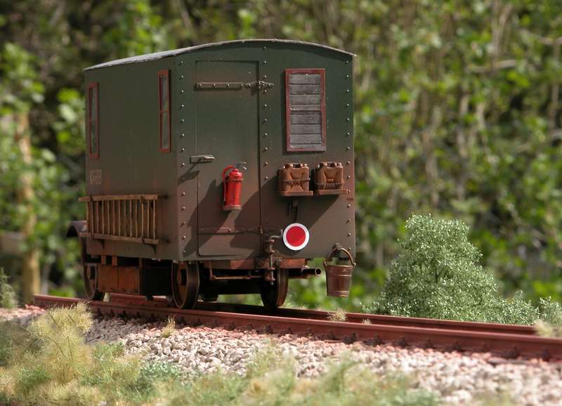

Die Kette ist zum Verschub von Güterwagen gedacht, wenn gerade keine Lok der KBB verfügbar ist. Daher verfügt die Drasine auch über Kupplungen vorne und hinten. Es wird übrigens vermutet, das unter dem Sitz größere Mengen Katzenfutter verstaut sind, denn die Katzen sind überhaupt nicht mehr von dem Fahrzeug wegzubringen.
Rückseite (fido)
Der Feuerlöscher muss nach den KBB Betriebsvorschriften für Knallgasbetriebene Fahrzeuge in der gültigen Fassung vom 1.4.1923 mitgeführt werden. Innen war kein Platz, daher wurde er an der hinteren Türe mit einer Kette befestigt.
Da der Tank der Drasine sehr klein und auf der gesamten Strecke nur im Bahnhof Katzenberg eine Tankstelle vorhanden ist, mussten die Streckenabeiter früher die Fuhre über den Berg nach Katzenberg zurück schieben. Da dazu hatte natürlich keiner Lust und deshalb werden heute zwei Kanister Sprit als extra Portion Benzin mitgeführt. Diese Kanister sind auf der Rückseite befestigt und sind schon übel verrostet.
Aber für welchen Zweck der Eimer mitgenommen wird, war aus dem KBB Werkstattleiter, K.H. Magermilch, nicht herauszubekommen. Allerdings machten die Lehrlinge, H.J. Eiger und J. Ziernet, den Eindruck, als ob dort Alkohol zur inneren Anwendung aufbewahrt würde.

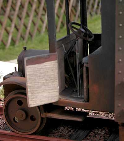

Das Führerhaus ist eingerichtet und mit Pedalen versehen. Die Hebel für die Handbremse und die Schaltung sind natürlich auch Pflicht. Einer der Hebel ist der getarnte Schalter für die Stromversorgung. Der Sitz ist mit einem Lederbezug gepolstert, aber das sieht man auf den Bildern schlecht.
Die Hütte von der anderen Seite.
Besonders wichtig ist der Hinweis auf die zulässige Höchstgeschwindigkeit.
