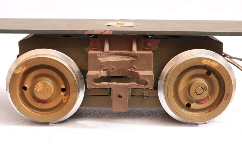

die Abweichungen Motorblock zur Blende sind schon heftig
Na ja, Herbert, auch hier schlägt wieder das gläserne Auge des Objektivs und seine Verzerrungen in manchen Aufnahmewinkeln zu. Aber das Dir ja auch aufgefallen:
was man aber beim letzten Bild gar nicht mehr so wahrnimmt
Nun, konkret sind es ca. 4 mm an Abweichung :lupe: . Das ist für manche sicher sehr viel und eine Alternative wäre die Verwendung eines speziell angefertigten Motorblocks.
Dieser ist aber als Sonderanfertigung mehr als doppelt so teuer, wie die USA Trains Blöcke – und da sind mir die Zusatzkosten schlicht zu viel für die 4 mm :nein: , die man hinterher nicht mal mehr gut sieht :wink: .

mit Interesse lese ich deinen sehr detailreichen Bericht, auch weil ich ebenfalls noch Teile für diesen Triebwagen habe und die gleichen Blenden. Von deinen Ausführungen kann ich immer wieder etwas lernen.
Ebenso wie du habe ich mich für die US Train-Antriebe entschieden, weil die 2 mm pro Achse - im Gegensatz zum Foto - auf den Gleisen nachher kaum bis nicht zu sehen sind, diese Antriebe aber robust und erschwinglich sind.

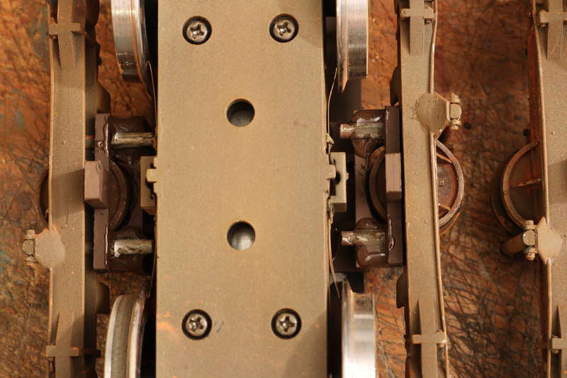

und nun sollte dem aufmerksamen Betrachter Deiner Fotos auch auffallen, dass die Blenden der Drehgestelle sich nicht auf beiden Seiten gleichen, sondern Unterschiede bestehen.
Besser kann man diese Details nicht nachbilden. Aber pfleglich hat die Werkstatt die Füße des zukünftigen Triebwagens nicht behandelt. Schlamperei auch in der damaligen BRD :shock: ...ich will es nicht glauben :D

Danke Herbert :flower: . Aber sie sind auch deshalb so geworden weil ein BBF-Kollege vor Ort die oben gezeigten, und noch einige mehr, schönen Detailfotos von ihnen gemacht hat :lupe: :zustimm: .
Das war eine hervorragende Vorlage für deren Gestaltung.
Denn wie Hans-Jürgen zurecht hervorhebt: sie sind unterschiedlich – nicht viel, aber sichtbar. Zumindest auf den o.g. Detailaufnahmen.
Gut war deshalb das er die Blenden ´neutral´ gezeichnet hat, also ohne zu viel Details bzw. Festlegung auf einen Typ von beiden.
So kann jeder die Blenden verschönern wie er möchte – oder auch nicht :wink: .

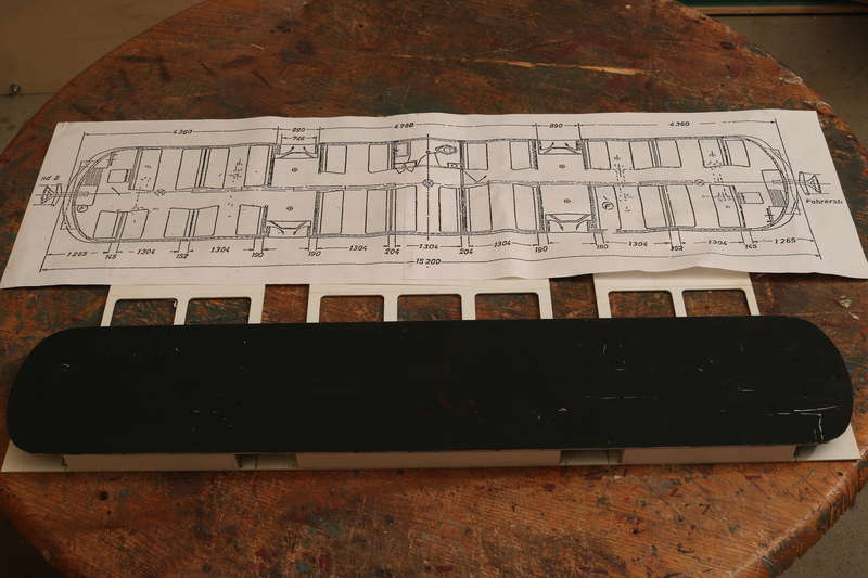

Und damit ging es dann an das ´Sandwich´ - zuerst an die obere, jetzt schwarze ´Scheibe´ dafür:
SHET140446 (Kellerbahner)
auch schon mal mit den Köpfen um ein wenig T14 Gefühl zu bekommen …
… aber viel wichtiger: um das Maß für die untere Scheibe zu nehmen:
SHET140451 (Kellerbahner)
auf der die Ausschnitte für die Drehgestelle vom ´T14-Mini´ übertragen wurden:
SHET140452 (Kellerbahner)

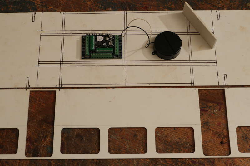

Die ´Elektrik´ sollte diesmal ´Unterflur´ verbaut werden:
SHET140455 (Kellerbahner)
Und auch das passt vom Platzangebot gerade, mit dem dafür benötigten Ausschnitt:
SHET140456 (Kellerbahner)

jetzt ist die Pause für sie Schweißer vorbei, denn die ´Bleche´ sind auf Maß abgelängt:
SHET140479 (Kellerbahner)
und konnten somit verschweißt werden:
SHET140480 (Kellerbahner)
so, dass das ´Sandwich´ jetzt komplett ist - provisorisch:
SHET140481 (Kellerbahner)
