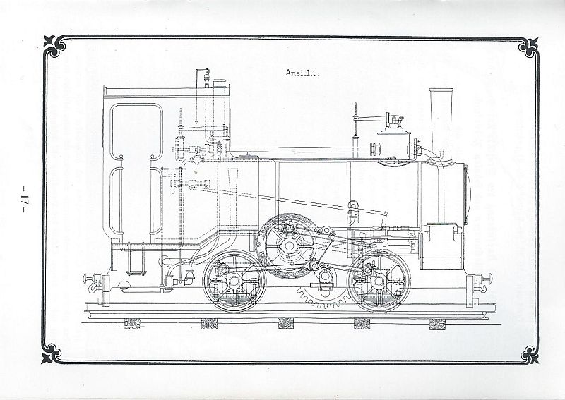

Die Kuppelstangen stehen tatsaechlich in einem Winkel, da die Achse fuer das Treibzahnrad hoeher als die der Radachsen ist. Damit erreicht man zweierlei:
1. Die Spitzen des Treibzahnrads liegen oberhalb der Schienenoberkante, damit die Lok ueber Weichen fahren kann.
2. Teilkreisdurchmesser und Raddurchmesser sind exakt gleich.
Dadurch laeuft das Chassis auch so leicht.
Ich hoffe, ich kann den folgenden Scan zeigen, da die Quelle weit uber 100 Jahre alt ist:
Bei der Konstruktion des Zahnrads haben wir einen Normaleingriffswinkel (Pressure Angle) von nur 14° gewaehlt. Das ist ein guter Kompromiss zwischen LGB Zahnstange und Kaemmen mit dem Antriebsritzel. Wir hatten das ja vorher mit dem gelaserten Plexiglaszahnradpaar ausprobiert.

Hallo Henry,
ich lese eifrig mit, ich baue ja auch Zahnradloks.
Du schreibst vom exakt gleichen Teilkreisdurchmesser und Raddurchmesser und dass dadurch alles so leicht läuft.
Das stimmt aber nur wenn das Zahnrad auch die richtige Zähnezahl hat, das habe ich teuer lernen müssen. 400 Sfr für 10 falsche Zahnräder, welche zwar schön liefen und den richtigen Teilkreisdurchmesser hatten, aber zu viel Zähne hatten und daher immer die Treibräder nachzogen.
Wichtig ist, dass das Zahnrad auf der Zahnstange möglichst den gleichen Weg zurück legt wie das Treibrad auf der Schiene, sonst hast Du immer einen Rollwiderstand.
Wenn Dein Zahnrad 30 Zähne hat sollte das Treibrad einen Abrollumfang von 108 mm oder einer Durchmesser von 34,4 mm haben. Glaub’s mir. ':wink:'

Hallo Manfred,
rate mal, wieviele Zaehne mein Zahnrad hat und welchen Durchmesser die Treibraeder: 30 Zaehne und 34,4mm! Mir ist nicht ganz klar, wie Du auf den richtigen Teilkreisdurchmesser, aber die falsche Zaehnezahl kommst, da beide ueber den Modul bestimmt sind D(Teilkreisdurchmesser)=M(Modul)*z(Zaehnezahl)?
- Der "Modul" ist durch die LGB-Zahnstange festgelegt.
- Zaehnezahl/Modul (damit Teilkreis bzw. Abrollumfang) und moegliche dazu passende Treibraddurchmesser stehen alle in einem festen Verhaeltnis zueinander. Gluecklicherweise haben bei meiner Lok alle Parameter bis auf kleine Abweichungen gepasst, sodass durch mehrfache Iteration alles fast masstaeblich ist und trotzdem absolut sauber laeuft. Durch unsere unkonventionelle Fraestechnik hat mein Zahnrad nur 3$ (Messingmaterial) gekostet :) .
Nochwas: Laut Hefti (Zahnradbahnen der Welt) ist das Vorbild Deiner Lok von der Schafbergbahn eine reine Zahnradbahn, d.h. die Tragraeder laufen lose mit. Du solltest da keine Probleme mit der Synchronisierung haben.

Hier zur Verdeutlichung eine Zeichnung:
Wenn der Abrolldurchmesser (Teilkreis) des Zahnrads mit dem Treibraddurchmesser uebereinstimmt, kommt die Lok nicht mehr ueber Weichen (und passt auch nicht auf die LGB Zahnstange). Macht man den Teilkreis kleiner, rutschen die Treibraeder.
LGB macht es sich hier einfach und nimmt einen unterschiedlichen Abrolldurchmesser fuer Adhaesion/Zahnrad aus Kostengruenden in Kauf. Man handelt sich dabei aber rutschende Adhaesionsraeder und Zugkraftverluste ein.

Ich wollte als Modell eine Lok, die gleichermassen gut auf normalen Schienen als auch Zahnstange laufen kann. Auch sollte sie nicht fuer extreme Steigungen (geneigter Kessel/Fuehrerhaus) ausgelegt sein, damit sie universell einsetzbar ist. Eine Untersetzung hilft bei einem Modell immer, die Geschwindigkeit zu zaehmen. Eine Lok mit doppeltem Triebwerk schied fuer mich aus, da sie mir zu kompliziert erschien. So kam ich auf die Wasseralfinger Lok, die all meine Forderungen in sich vereinigt.
- Verkuppeltes Triebwerk mit hoeherliegendem Zahnrad fuer leichten Lauf.
- Untersetzung 1:2
- nur ein Zylinderpaar notwendig.
- Vorbild hat 1m Spurweite fuer 1:22,5
- interessantes Aussehen...
Wie gesagt, das waren meine Kriterien fuer die Auswahl.
