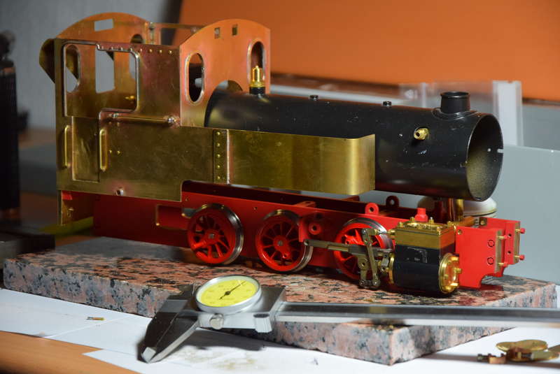

Wie gesagt, es freut mich immer, wenn einer von Euch Interesse zeigt und mal ein paar Worte zur Sache verliert. Heute war dann die Verlängerung der Wasserkästen dran. Das Einsetzen der Führerhausstirnwand ging, dank verzugfreier vorheriger Arbeitsschritte, schnell über die Bühne. Alles hat gepasst und das Führerhaus steht spaltfrei auf der Granit-Richtplatte...
DSC_0630_2_ (thomasrink)
Die Verlängerung ist verlötet...
DSC_0631_2_ (thomasrink)
Und von aussen...nur noch das überflüssige Zinn abtragen...
DSC_0632_2_ (thomasrink)
Die Stirnwand ist angeheftet...
DSC_0633_2_ (thomasrink)
Fertig...
DSC_0634_2_ (thomasrink)
DSC_0635_2_ (thomasrink)
DSC_0636 (thomasrink)
DSC_0638 (thomasrink)
DSC_0642_2_ (thomasrink)
DSC_0643_2_ (thomasrink)
wird fortgesetzt...

Und eine Anfängerfrage: Hast Du die eher kosmetischen Bauteile, wie zum Beispiel die Sichtschirme, weich oder hart gelötet?
Viele Grüße,
Frédéric
ein schönes Projekt, ein toller Baubericht!
Viele Grüße,
Frédéric
thomasrink
- Beiträge: 93
- Registriert: Fr 10. Jun 2011, 22:41
- Wohnort: Seelow
Re: Umbau eines Regner C-Kupplers zu BR 99 062
Hallo Frederic !
Die Schirme sind aus 0,5er Ms 58 gefräst und weich aufgelötet. Die Wärme kann man recht kontrolliert an die Lötstelle der Schirme bringen, indem das Lot (0,5mm) in etwa 10mm langen Stücken angelegt wird. Vorher ist dringend zu empfehlen, die Kontaktstellen der Verbindung in geeigneter Weise blankzuschleifen und Flussmittel aufzutragen (Oxidreste verhindern sonst das Fliessen des Lotes). Wenn Du dann den Bereich erhitzt, wird das flüssige Lot bei richtiger Temperatur an der Lötkante entlangschiessen. Das klappt fast beim ersten Versuch... Wichtig ist auch, möglichst keine Luftspalte zwischen den Bauteilen zu tolerieren, um den im vorigen Satz beschriebenen Effekt zu erhalten.
Gruß, Thomas
Gruß, Thomas
