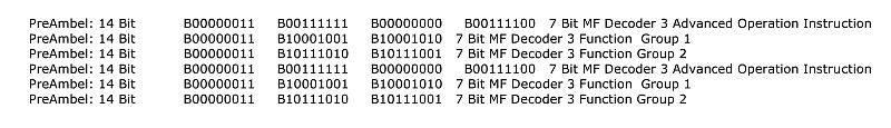

Gute und schlechte(?) Nachrichten. Der DCC Teil des Konverters funktioniert einwandfrei. Anbei eine Aufzeichnung des "ShowDCC" Programms. Dieses Programm ist voellig unabhaengig von meiner Programmiererei und versucht lediglich, das empfangene DCC Telegramm am Ausgang des Konverters auf Richtigkeit (Geschwindigkeit/richtige Kommandos/Pruefsumme) zu ueberpruefen und zu interpretieren. Hier das Ergebnis:
Die erste Spalte zeigt die korrekte Anzahl (14) von Preambelbits.
Die zweite Spalte (1.Byte )gibt die (feste) Adresse 3 (Binaer 00000011) an
Das 2.Byte ist die codierte Funktion (00111111) fuer 128 Geschwindigkeitsstufen,
1000xxxx fuer die Funktionen 1..4 und 1011xxxx fuer Funktionen 5..8. Ein drittes Byte ist nur fuer die Geschwindigkeit/Richtung erforderlich (zur Zeit 0000000). Das letzte Byte jeder Zeile ist die Pruefsumme. Mit ein paar Zeilen laesst sich diese Ausgabe um weitere Befehle einfach erweitern. Die Daten fuer Geschwindigkeit/Richtung und Funktionen sind noch "Spieldaten".
Die auf den ersten Blick schlechte Nachricht ist, dass mein Entwicklungssystem die serielle Schnittstelle nicht ohne weiteres freigibt, sodass ich den Deltang Empfaenger nicht "live" testen kann. Das ist aber nicht so schlimm, da ich ohnehin auf das CPPM Format umstellen wollte. Ein anderer Vorteil dabei ist, dass Fahrregler und Konverter den Servostecker am gleichen Eingang haben.
