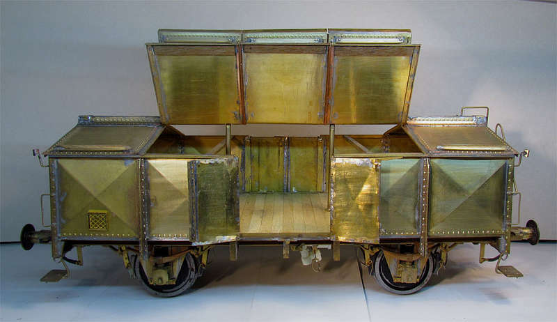

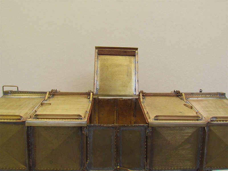

Hallo, zwischen zwei Fußballspielen und heute vormittag habe ich eine Wagenseite fertig gestellt.
Kalkwagen_eine-Seite (Klaus)
Die Klappen öffnen und fluchten recht ordentlich. Wie beim Vorbild können die Türen erst geöffnet werden, wenn die mittleren Klappen geöffnet wurden.
Kalkwagen_Klappen_2 (Klaus)
Laut Musterzeichnung liegen die Klappen mit Deckelleisten aus Eichenholz auf der Wagenwand auf. In Ermangelung von Eichenholzleisten habe ich Merantiholz genommen.
Kalkwagen_Holzbohle (Klaus)

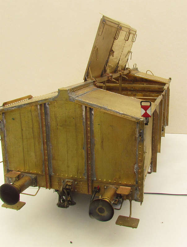

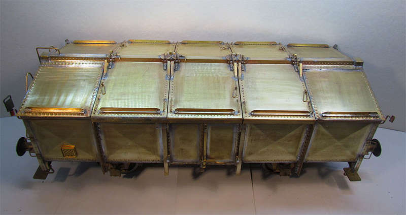

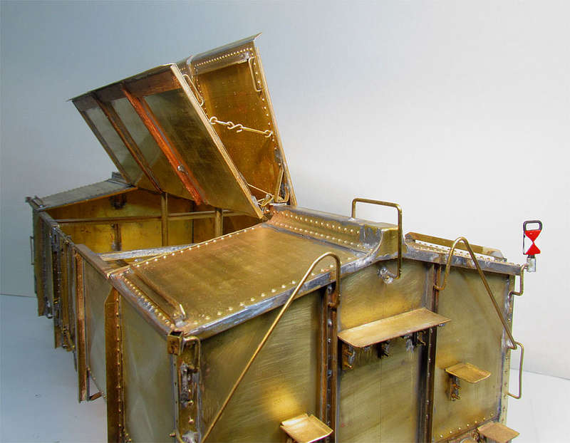

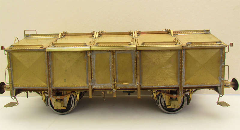

Hallo, der Goldbarren ist fertig. Zu schreiben gibt es nichts, ist ja- oder war schon- alles zu sehen.
Kalkwagen_beide-Klappen-auf (Klaus)
Kalkwagen_Dach_fertig (Klaus)
Kalkwagen_Klappen_Tuer_neu (Klaus)
Nun muss ich den Wagen noch anpinseln. Dazu muss ich die Türen, die Klappen, die Achsen und Achslager, die Puffer und die Kupplungen abbauen.

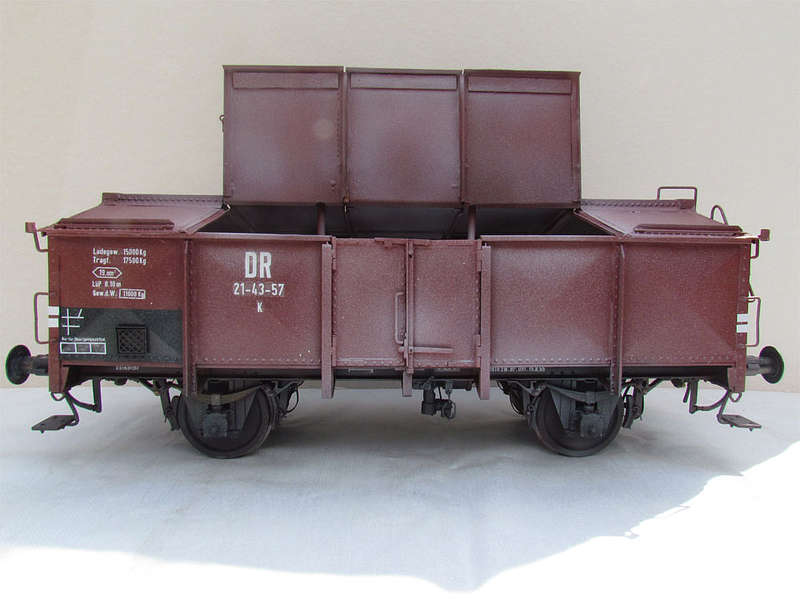

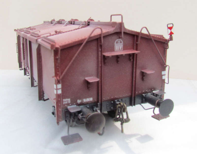

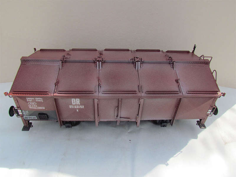

Hallo, rechtzeitig zum WM- Sieg ist nun mein Wagen auch fertig. Mir gefällt er ganz gut. Aber schaut selber. Wenn sich Interessenten finden, könnte ich mich hinreißen lassen, noch einmal zwei, drei Stück zu bauen. Zumindest einen würde ich gerne mit Bremserhaus bauen. Die nächsten würden dann aber 12-tonner werden, also etwas kleiner.
Kalkwagen_Farbe_Front (Klaus)
Kalkwagen_Farbe_Front_2 (Klaus)
kalkwagen_Farbe_Dach (Klaus)
kalkwagen_Farbe_Stirn (Klaus)

Klaus
Beiträge: 749
Wohnort: Treuenbrietzen
Re: Klappdeckelwagen in Spur II
Beitrag von Klaus »
Hallo Roland, den Kesselinhalt kann ich dir leider nicht benennen.
Zur Farbgebung beim Kalkwagen nur so viel: alle Träger und festeren Teile habe ich gestrahlt (beim 0,3mm Blech mache ich das nicht mehr, das verzieht sich dabei sehr). Vor der Farbgebung habe ich alle Teile mit Aceton fettfrei gemacht. Dann wird der Wagen grundiert. Dafür nehme ich Hammerit Grundierung für Ne- Metalle. Danach kommt dann das Airbrush. Als Farbe verwende ich Revellfarben. Da ich kein Freund von neu aussehenden Fahrzeugen bin, mische ich viel, um eine gewisse, dezente Alterung zu erreichen. Nach der Lackierung und dem Aufziehen der Decals kommt ein Überzug aus Transparentlack 2-UV von Lascaux. Der erhöht die Widerstandsfähigkeit gegen Witterungseinflüsse, mechanische Beanspruchung und ist voll UV- beständig. Das Zeug wird mit 4 Teilen Lack und einem Teil Wasser gemischt und wird dann gesprüht. Nach dem Trocknen ist der Überzuf wasserfest und kratzfest.
