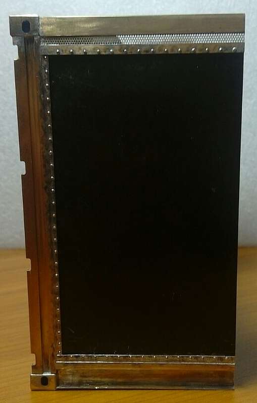

inzwischen konnte ich den Rahmen des Containers zusammen löten.
Nach dem Löten habe ich den Rahmen nur in der Geschirrspülmaschine reinigen können, mehr folgt später aber es fehlt auch noch ein Boden Querträger, als Auflage für den Holzboden.
Wand, Boden und Decke sind beim Vorbild aus einer Mehrschichtholzplatte und so werde ich diese Teile aus 1 mm Flugzeugsperrholz herstellen.
Re: Selbstbau 20 Fuss Modell-Container im Maßstab 1:22,5.
Leider musste ich wegen einer Operation an der rechten Hand eine Auszeit nehmen, aber jetzt kann es weiter gehen.
Noch mit Handicap konnte ich hunderte 0,5 mm Nieten einlöten und Dank eines Widerstandslötgerätes ging dieses auch wirklich optimal.
Die Pertinax Platten sind lediglich Löthilfen und werden später durch Sperrholz ersetzt.
Auch die inneren Halteleisten konnte ich fräsen und bohren, Dank der Wiederholgenauigkeit meiner CNC Maschine fügt sich alle auch passgenau.
Jetzt fehlen noch die inneren Lüfterbleche und dann kann ich mit den Türen beginnen.

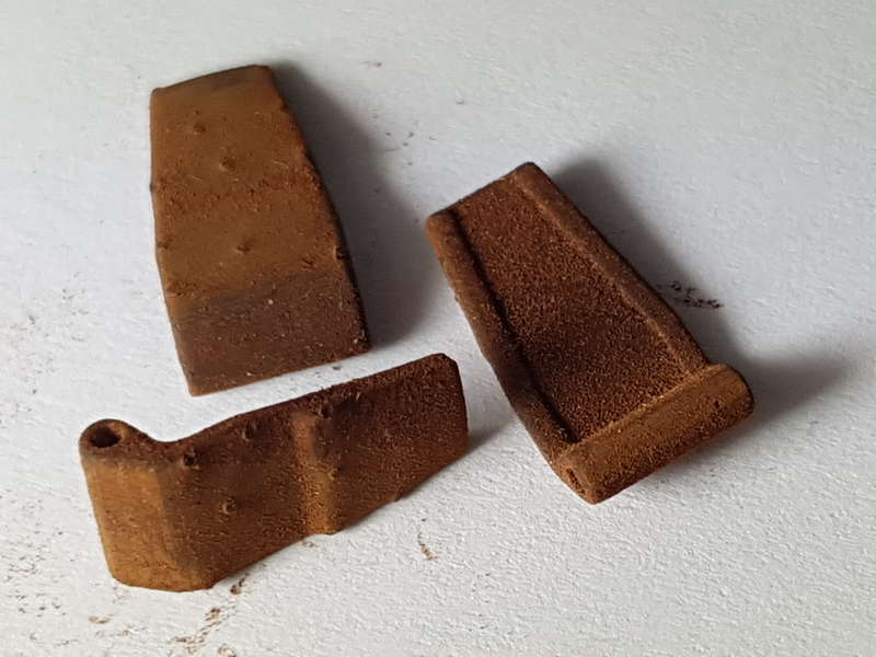

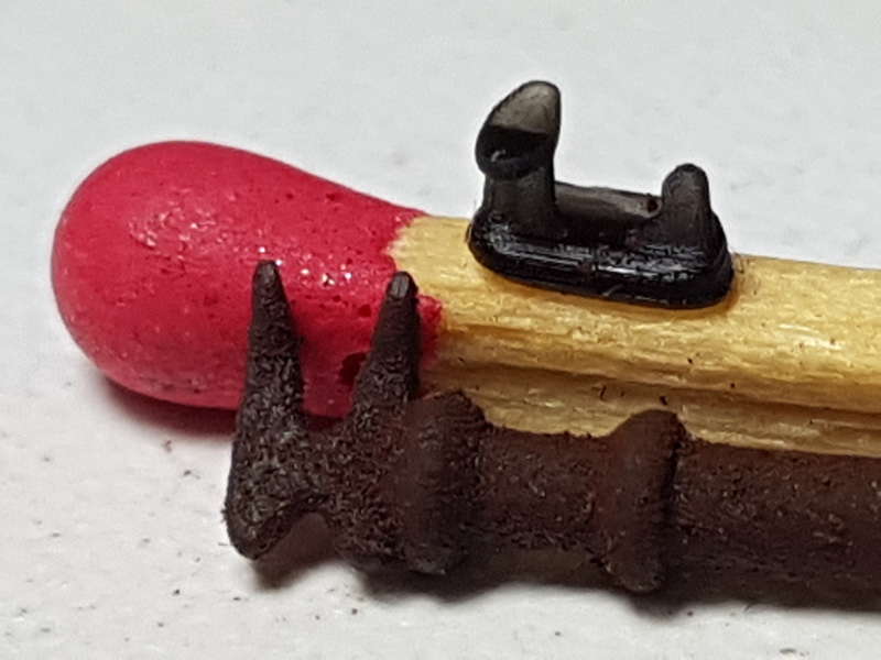

mit dem 3D-Drucker habe ich ein paar Teile ausgedruckt, die zum gemeinen 20' und auch 40' Container passen.
Hier die Resin-gedruckten Teile im Bild:
Das Teil hält die Tür am Container (UPW)
Die dünnste Stelle hat 0,23 mm. Der Gießer würde das gerne etwas stärker machen. Die Stelle ist so dünn, damit die umlaufende Dichtung genug Platz hat. Hat jemand eine Idee, wie ein sinnvoller Kompromiss aussehen könnte?
Scharnier (UPW)
So greifen Gabel und Haken ineinander.
Scharnier01 (UPW)
Verriegelung (UPW)
Schau mal, ob die Teile so bei Deinem Container sinnvoll sind. Auf Deinem Foto kann ich das leider nicht genau erkennen. Es sind 5 unterschiedliche Teile: 2 Verriegelungsgabeln, 2 Verriegelungshaken (jeweils linke und rechte Version) und ein Türscharnier, insgesamt kommen 24 Teile pro Container zusammen.

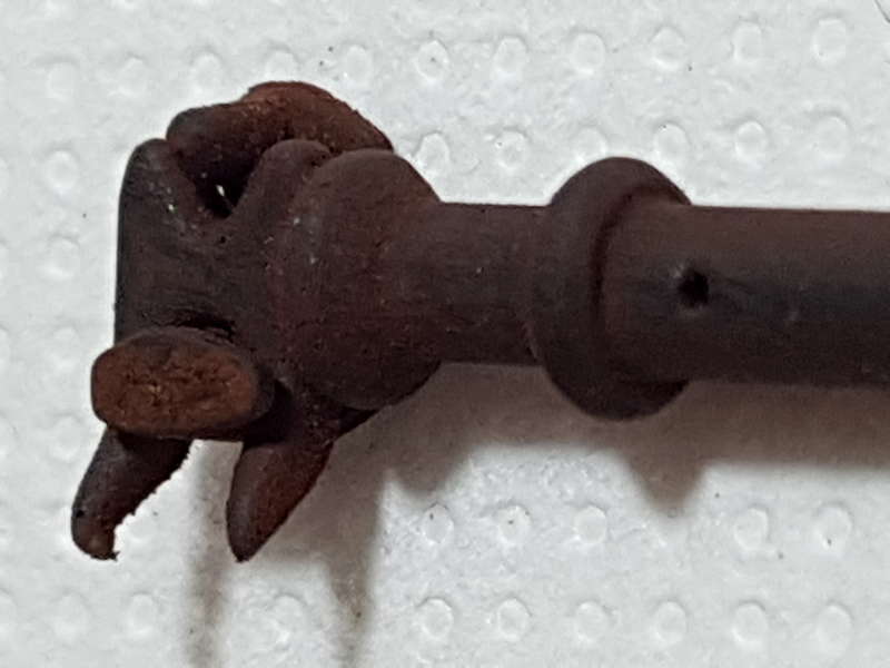

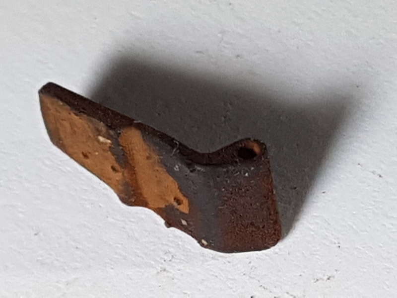

@ Helmut, hier nochmal ein Foto der "normalen" Scharniere, wie sie bei Hochsee-Containern eingebaut sind. Dein Foto zeigt deutlich, dass da ein paar Unterschiede bestehen. Du brauchst (1) Bohrungen für die 4 Befestigungsschrauben, (2) Deine sichtbare Oberfläche verläuft in 2 Ebenen, hat (3) keine umlaufende Erhöhung auf der sichtbaren Seite und die Fläche ist (4) rechtwinklig und nicht konisch zulaufend wie bei meinen Mustern. Zusammengefasst bestehen so viele Unterschiede, dass ich mir nicht vorstellen kann, dass Du mit diesen Scharnieren leben kannst.
Scharniere (UPW)
Die Punkte auf den Oberflächen bitte ich zu entschuldigen. Habe die Teile auf die Schnelle mit "Kremer Pigmente" eingepinselt, damit der Kontrast etwas ansteigt (schwarzes Resin neigt dazu nicht all zu viel zu zeigen). Die Punkte müssen noch entfernt werden.
Wenn Du eine vermasste Skizze hast, würde ich Dir anbieten, die Scharniere in Resin zu drucken, um damit erste Versuche zu machen. Eventuell ist ein Abguss in Metall gar nicht notwendig. Es sind immerhin 4 Scharniere, die die Kräfte einer Tür aufnehmen.
