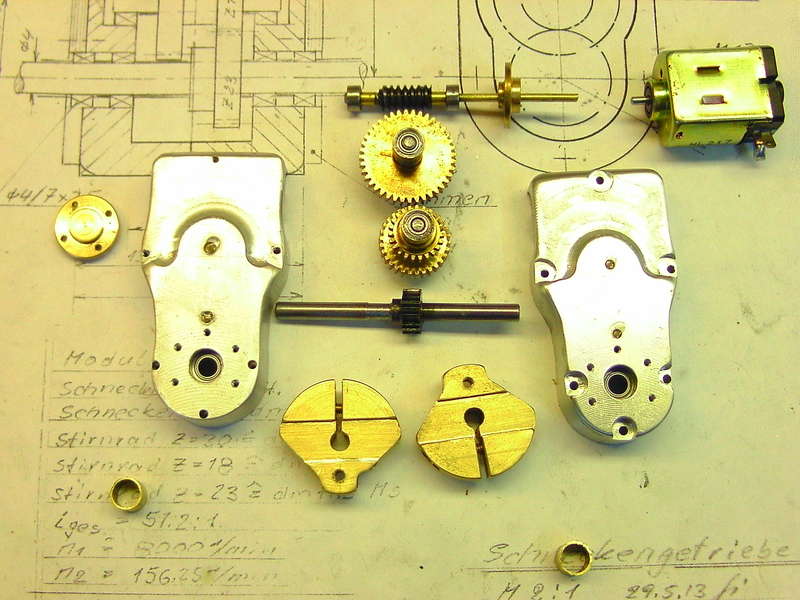

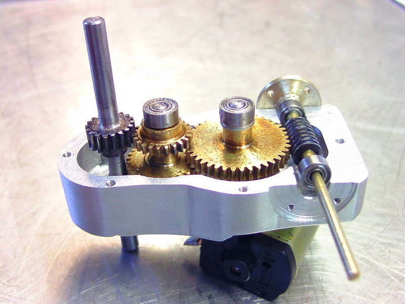

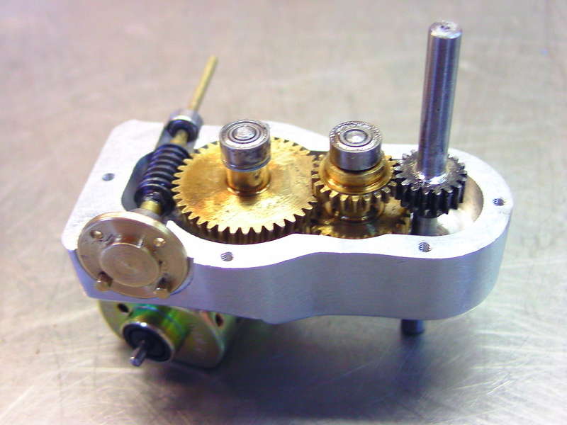

die hinteren Kuppelstangen sind nun auch gefräst und nun muss das Getriebe im Rahmen befestigt werden. Die Befestigungslöcher waren ja schon im Rahmen vorhanden, somit brauchte das Getriebe nur ausgerichtet werden und es konnten die fehlenden Gewindelöcher gebohrt werden. Danach musste ich das Getriebe sowieso nochmal aufmachen und habe für Dich ein paar Fotos gemacht. Nach dem Schmieren der Zahnräder mit Getriebeöl wurde alles wieder zusammengebaut und einer Einlaufphase an der Bohrmaschine unterzogen.
Danach wurde der E-Motor mit einer Wellenkupplung angebaut und er schnurrte wie eine Nähmaschine.
Eigentlich hatte ich auch schon eine Motor-Laterne gedreht, aber die gefiel mir nicht so gut, morgen wird eine neue Laterne gedreht und dann kann alles in den Rahmen eingebaut werden.
Hier nun die Bilder von dem geöffneten Getriebe:
R30B_Getriebe_012 (dampfklaus)
R30B_Getriebe_015 (dampfklaus)
R30B_Getriebe_018 (dampfklaus)
Die Antriebswelle ist 2 mm dick, genau so dick wie die E-Motorwelle. Die Zwischenwellen sind 3 mm dick und die Abtriebswelle ist 4 mm dick.
Wie Du siehst, ist nicht viel Freiraum im Getriebe.
Morgen Abend sieht die Welt schon anders aus, ich hoffe, daß sich die Räder dann mit den Kupplestangen drehen.

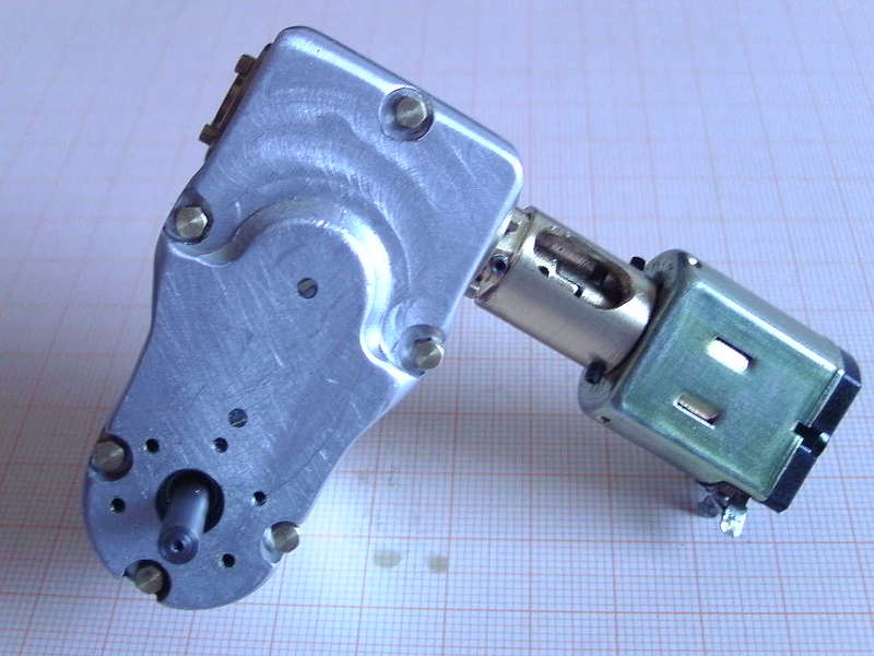

Nun hatte ich das Getriebe wieder zusammengebaut und die Motor-Laterne musste fabriziert werden. Die Laterne hatte ich aus einem Stück gedreht, mit beidseitiger Zentrierung, und die beiden Wellen hatten immer noch einen Versatz.
Wellen kontrolliert, kein Schlag! Nach dem zweiten Versuch habe ich aufgegeben und eine Klauenkupplung mit etwas Spiel eingebaut und der Motor lief.

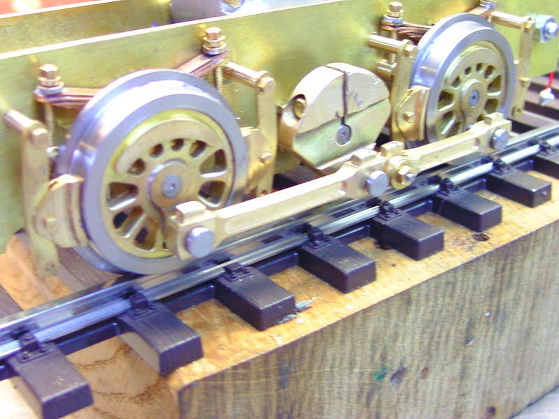

Nun Kommen die Kuppelstangen dran.
R30B_Kuppelstangen-Anprobe_006 (dampfklaus)

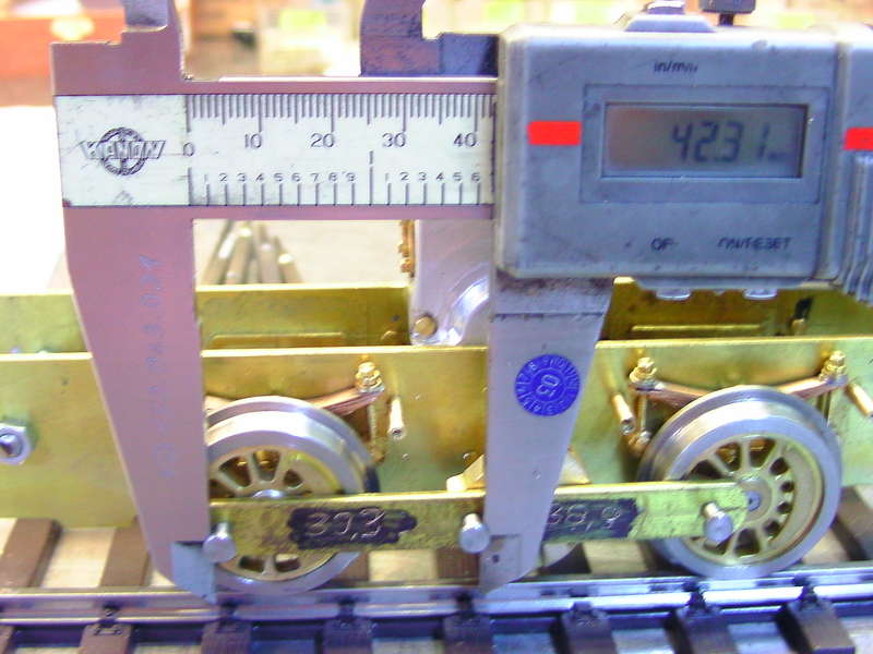

Ich hatte an einer Seite die Räder und die Kurbel ausgerichtet und vermessen.
Danach wurden in ein Flachmaterial die drei 3 mm Bohrungen gebohrt und nochmal gemessen und verfahren, es passte hervorragend. Links 3/10 zuviel und rechts 1/10 mm zuwenig, na ja kann schon mal vorkommen.
R30B_Kuppelstangen-Anprobe_010 (dampfklaus)

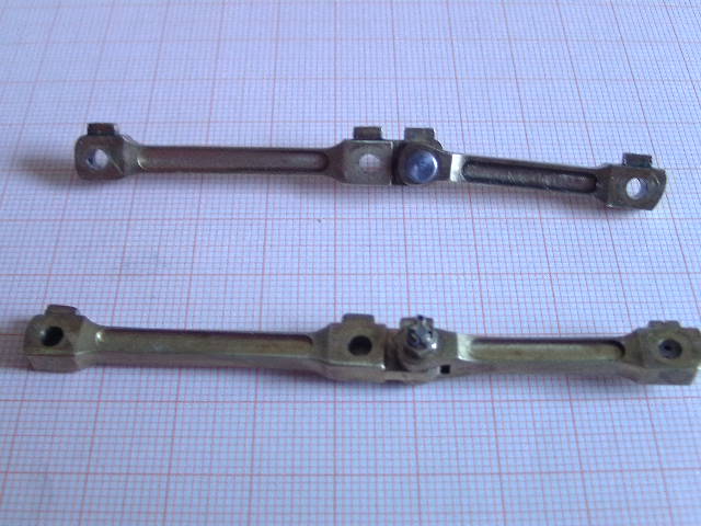

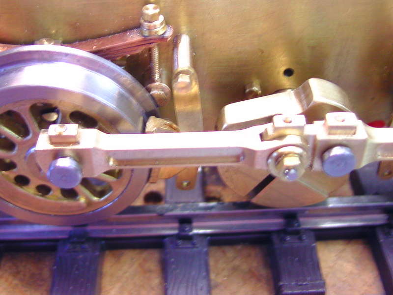

Und hier sind die Original- Kuppelstangen, geteilt, mit 3 er + 2,5 er Bolzen befestigt.
R30B_Kuppelstangen-Anprobe_013 (dampfklaus)
Man beachte auch die Schmierbohrungen über den Kuppelbolzen. Eigentlich wollte ich da ja noch einen Klappdeckel drauf machen, aber das war dann doch zu klein. Solche Uhrmacher-Arbeiten kann man von einem Grob-Schlosser nicht verlangen.

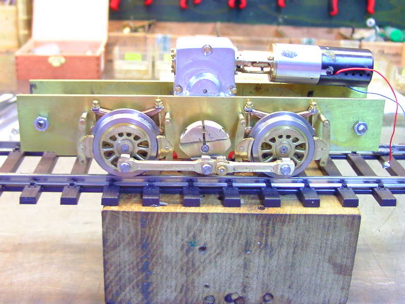

Bei der Hartlötung hatte ich die beiden Längsträger mit Schraubenbolzen auf Abstand fixiert und habe sie danach sofort, zum Beizen, in Schwefelsäure gelegt. Der Effekt war, dass alles Kupferrot war. Nun musste ich schweren Herzens den Rahmen zum Strahlen geben, weil die Rotfärbung sehr schlecht abging und ich nicht in alle Ecken kommen konnte.
In der Zwischenzeit hat das Getriebe einen neuen E-Motor und eine neue Laterne bekommen. Das sieht jetzt so aus:

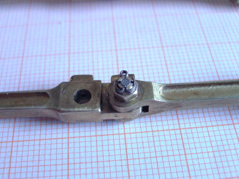

Und weil das mit der Laterne so gut geklappt hatte, habe ich an den Verbindungs-Bolzen der beiden Kuppelstangen eine Splintsicherung eingebaut. Splint-Durchmesser 0,6 mm, Bolzengewinde M 1,7 mm.
Da bin ich aber doch an meine Sehgrenzen gestoßen. Aber seht selber, jedenfalls bin ich schon etwas stolz auf meine Bohrkünste.
Kuppelstangen_und_Getriebe_001 (dampfklaus)
Ach ja, hätte ich bald vergessen, die Kronenmuttern stammen natürlich aus auch der Eigenfertigung. Mutternhöhe= 2,8 mm, Schlüsselweite= 4 mm.

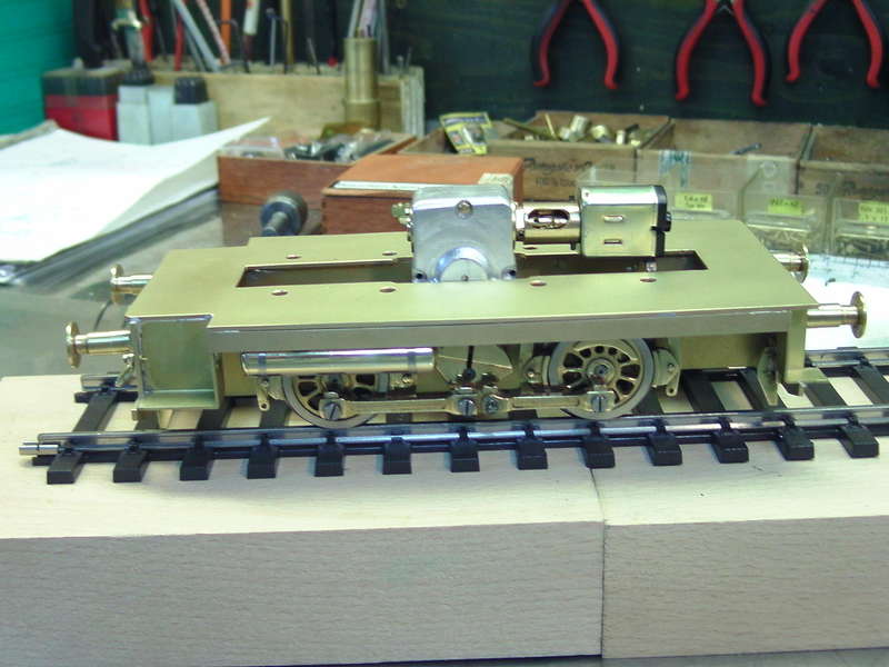

heute habe ich mal alle Teile zusammengebaut und langsam bekommt das Fahrgestell ein Gesicht.
R30B_Mtg_Fahrgestell_005 (dampfklaus)

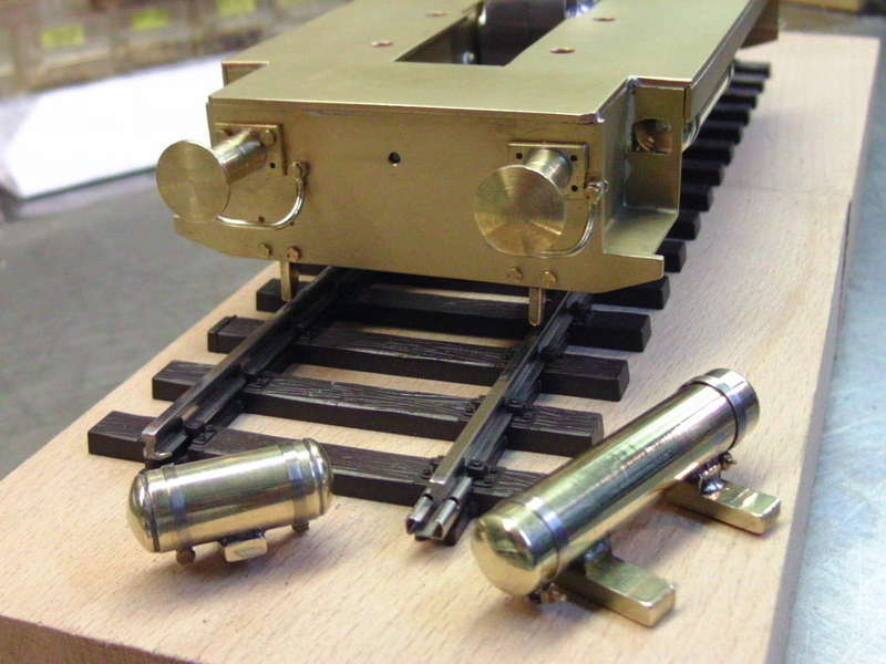

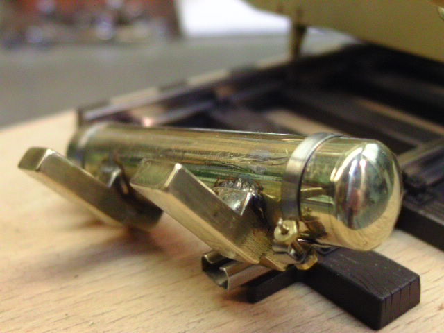

Als erstes eine Totale mit den Kuppelstangen, Motor+Getriebe, Puffer, Rangier-Griffe, Schienenräumer und den Druckluft-Behältern.

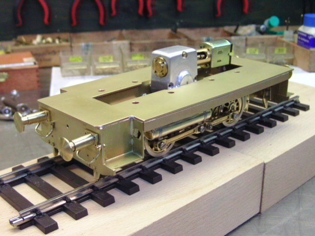

R30B_Mtg_Fahrgestell_022 (dampfklaus)
Schräg von vorn, hier kann man ganz gut die Rangier-Griffe und Puffer sehen und den sehr schön gestrahlen Rahmen.
R30B_Mtg_Fahrgestell_010 (dampfklaus)
Diese beiden Behälter kommen auf die rechte Seite. Den langen Behälter will ich mit zwei und den kurzen mit einer Schraube M 2mm von oben befestigen.
R30B_Mtg_Fahrgestell_024 (dampfklaus)
Kesseldurchmesser 12 mm, Breite der Spannbänder 2,2 mm, Schraube M 1 mm.
So nun flackern mir die Augen, von den vielen M 1-er-Schrauben. Die kann man nur fühlen und nicht mehr richtig erkennen.
