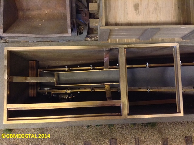

Ich habe das erste Förderband probehalber, vor der Lackierung, funktionstüchtig zusammen geschraubt und das Theraband montiert.
Funktioniert sehr gut aber leider wird das Theraband leicht statisch aufgeladen und dann bleiben ganz leichte Teile des Korkschrotts kleben. Werde bei der Endmontage einen ganz dünnen Fahradschlauch verwenden, wie ich das beim Probeband verwendet habe.
SEM135 (GBMEGGTAL)
SEM136 (GBMEGGTAL)
SEM137 (GBMEGGTAL)
Rahmen des Einfülltrichters
SEM138 (GBMEGGTAL)
SEM139 (GBMEGGTAL)
SEM140 (GBMEGGTAL)
SEM141 (GBMEGGTAL)
SEM142 (GBMEGGTAL)
Die Bänder die Ihr mir vorgeschlagen habt, sind sehr dick und können nur schlecht gespannt
werden. Mit den Fahrradschläuchen braucht es nur wenig kraft zum spannen, es gibt eine schöne V-Form und läuft leicht. Das Theraband würde ich jedem 1:22,5 Förderband Bauer empfehlen es kann mit Fahradschlauch-Gummikleber perfekt und schnell zusammen geklebt werden.
Gruss Sigi

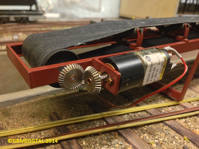

Mein erstes Förderband ist fertig und funktioniert. Habe einen Fahradschlauch gefunden extra light mit 0,4mm dicke.
Antrieb
Die befestigung wurde mit Magneten gemacht.
So kann das Förderband für den Transport des Moduls entfernt werden
Am Ende der Anlage gibt es einen Bunker, von wo ich das Silo wieder fühlen kann.
Allen im Forum besten Dank für alle tollen und inspirierenden Beiträge im 2014
Guten Rutsch ins neue Jahr
Gruss Sigi
