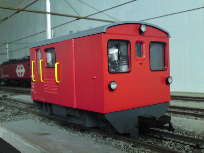

..endlich fertig :P
gestern hat der Tmh seine erste Fahrt mit neuem Motor unter die Räder nehmen können und meine Erwartungen übertroffen, der kleine Motor brummt herrlich, springt perfekt an und läuft dabei rund wie ein E-Motor. Sorry für meine Begeisterung, aber nach dem mechanischen Umbau war doch auch viel Glück im Spiel. So sicher war das Ergebnis lange nicht.
Optisch ist von außen fast kein Unterschied zu sehen:
SBB Tmh 2/2 fertig 2 (ottmar)
..dafür sieht es aber von innen deutlich anders aus:
SBB Tmh 2/2 fertig Motor (ottmar)
Der schwarze Zylinderkopfdeckel musste sein, hat zwar keine Funktion, aber...
