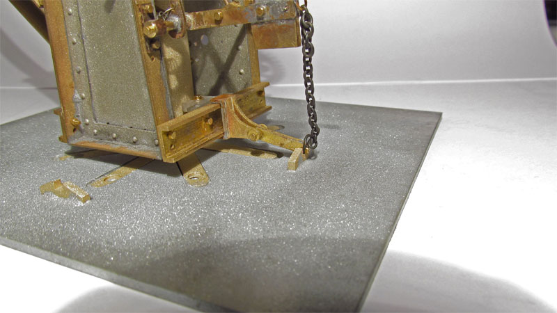

Heute habe ich mit dem Feststellhebel des Kranes beschäftigt. Der Kran wird ja manuell gedreht und zwar nur um 90 °. Damit er sich bei Kurbeln nicht dreht, gibt es da unten den Feststellhebel, der in Ruhestellung in einer Nut des Feststellblocks ruht. Von diesen Blöcken gibt es 2 Stück auf der Bodenplatte. Und nun kommt auch die Kette ins Spiel. Mit ihr wird der Hebel hoch gehoben. Sieht alles ganz simpel aus, hat aber doch einige Zeit gekostet- bei mir ist immer noch alles reine Handarbeit. (Wenn ich mir die Kette in der Vorschau ansehe, denke ich mal, ich werde sie austauschen müssen- hängt ja kein Anker dran :D )
Feststellhebel (Klaus)

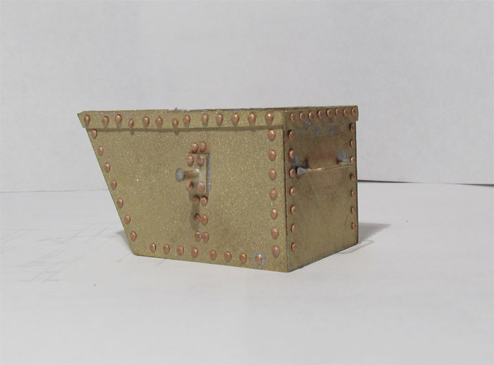

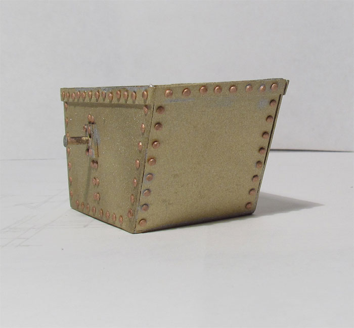

Hallo, ich habe gestern und heute an einem Hunt gebastelt. Es ist schon bekloppt- 136 Niete wurden gesetzt und durchgenietet.
Kohlenbansen_Hunt_1 (Klaus)
Kohlenbansen_Hunt_2 (Klaus)

Hallo Klaus,
sieht super aus. :top: :top:
Es zahlt sich doch aus bekloppt zu sein.
Herbert

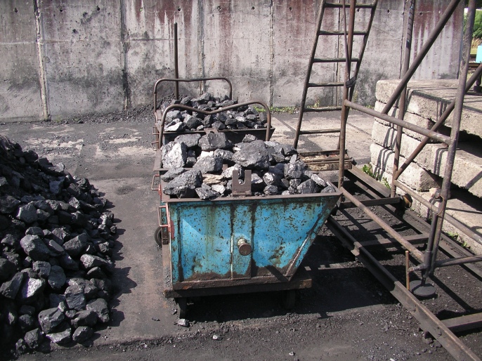

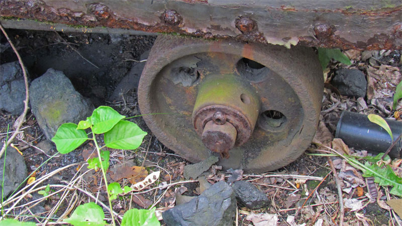

hallo Arne, danke für die schönen Bilder. Mit "Gelenk" meinst du sicher die Axiallager an den Rädern. Ähnlich der drehbaren Möbelroller.

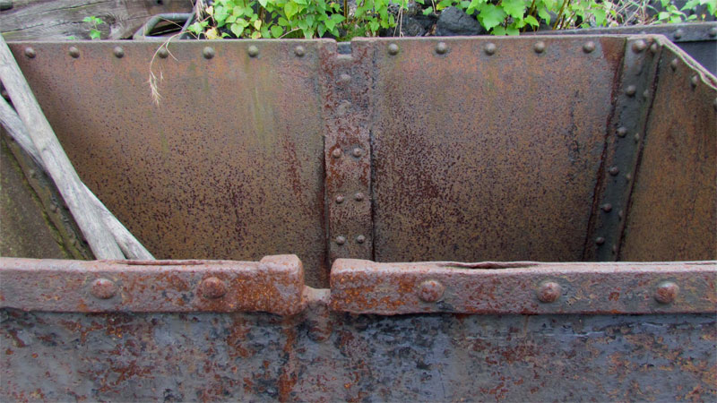

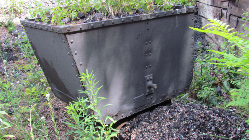

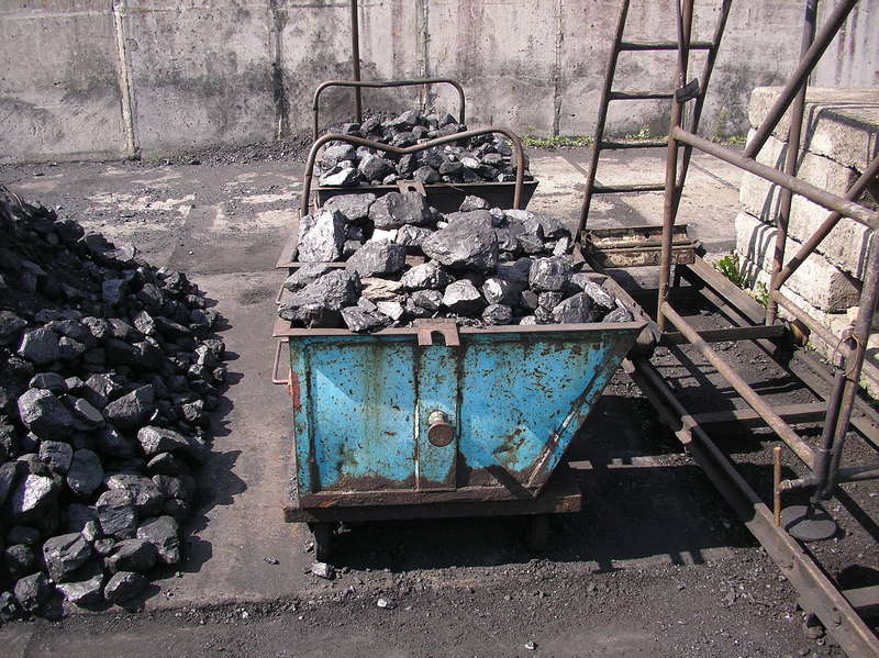

ich werde die Räder starr auf einer Achse bauen, wie beim Original.
Hunt_Original_3 (Klaus)
Mein Originalköter ist genietet. Das muss ich nun leider auch so machen. Aber so wie ich ihn jetzt fertig habe, gefällt er mir nicht. Ich habe jetzt bei Reppingen Nietenwinkel- und Bänder bestellt und werde noch mal neu bauen. Du siehst, eine unendliche Geschichte.
Hunt_Original_1 (Klaus)

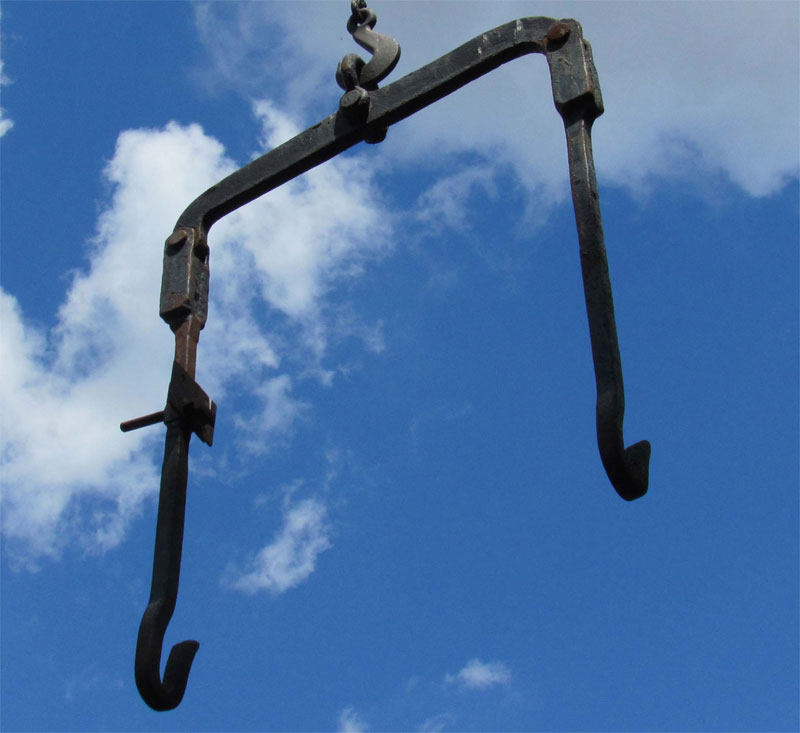

Die Arretierung gegen ein Umkippen des Huntes geschieht bei meinem durch den Stift an der Traverse. der in die Nut am oberen Huntrand fasst.
Hunt_Original_2 (Klaus)
Traverse (Klaus)

ich kann gut verstehen, dass Du den Hunt neu machen möchtest.
Auch wenn man anfangs stolz auf sein erstes Ergebnis ist, kommt dann irgendwie vielleicht die Überlegung, man könnte es noch etwas besser machen.
Warum sollte man es nicht probieren?
So z. B. die Nietengröße und die tanzenden Nietenreihen.... und wenn man es schon neu macht, was spricht denn dann auch gegen die richtige Anzahl der Nieten :?:
Ich habe schon des Öfteren meine Teile ein zweites oder drittes Mal gemacht. Für mich zählt am Ende das Ergebnis mit dem ich zufrieden bin und nicht das schnelle fertig werden :!:
Für Deinen letzten Satz brauchst Du Dich nicht entschuldigen, Du hast schließlich Recht :!: :wink:
